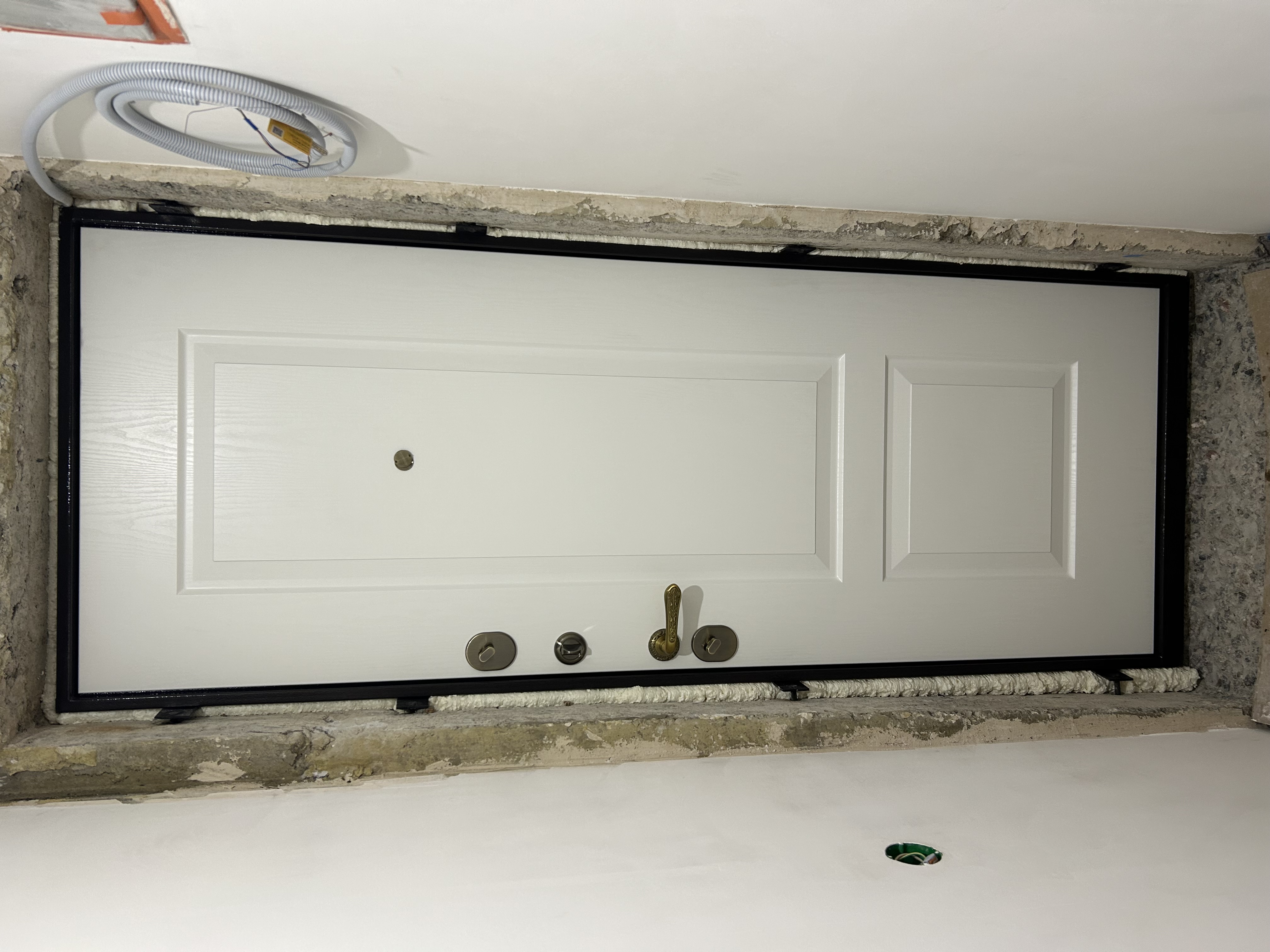

Редактор Просмотр Здравствуйте! Кирпичная хрущевка.Узкий дверной проем (800) без возможности расширения: с одной стороны стена, с другой короб шахты слаботочки.Стены кривые.Ранее стояла стальная дверь из 90-х и внутренняя деревянная дверь, оббитая дермантином.Внутреннюю демонтировали.От нее осталась «ступенька» по откосам (на первом фото). Вариант уголковой коробки выбран с целью максимального сохранения светового проема.Коробка из уголка 50 мм плюс для второго контура уплотнения приварена труба 20 мм.Звукоизоляция не улучшилась.Вопросы:
  1. Чем отделать откосы с максимальной изоляцией воздушного шума? Если срезать пену и штукатуркой, то с левой стороны внизу слой будет значительный из-за кривизны стены и «ступеньки» от старой внутренней двери.
  2. Мастер предлагает конструкцию из ал. профиля, куда на клей куски пеноблока и все это оштукатурить и оклеить обоями. Как я понимаю, в дальнейшем на такую конструкцию вторую дверь будет не установить (если вдруг совсем с шумоизоляцией будет беда)?
  3. Коробку монтажники полностью не пропенили. На практике можно через отверстия для противосъемов как-то запенить хотя бы с одной стороны?
  4. Внизу монтажники не пропенили, так как на пол перед дверью будет положен керамогранит. То есть под дверью будет плиточный клей. Это плохой вариант и надо было все-таки пропенить? Заранее низкий поклон всем откликнувшимся.Фото к посту не прикрепить.Попробую в комментариях.

IMG_4786IMG_4771IMG_4772
Нет. Забить зазор максимально плотно прочным густым раствором. КГ под раму не запихивать.
Дичь.
И от откосов заметно не улучшится. Сразу ставить вторую дверь. Откосы просто штукатурить или сделать доборы.

КГ - керамогранит. Если входной проём узкий, то нередко стальную дверь устанавливают не в проём, а как накладную конструкцию, на стену снаружи. Чтобы ширину проёма не уменьшать дверными коробками.

Звукоизоляция у стальных ("обычных") дверей, как правило, очень низкая, поэтому вторую внутреннюю дверь ставить крайне желательно.

pool, в этом случае так не установить: с одной стороны стена, с другой шахта слаботочки. Вместо полноценной коробки использовали уголок 50 плюс труба 20 для второго контура уплотнения. IMG_4772

Понимаю, что теперь уже поздно. Но можно было бы выдвинуть дверь вперёд и чуть перепрыгнуть левую стену.
