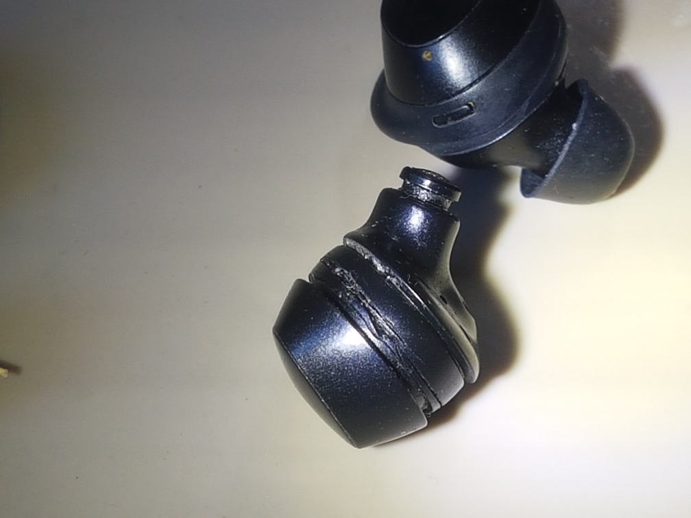

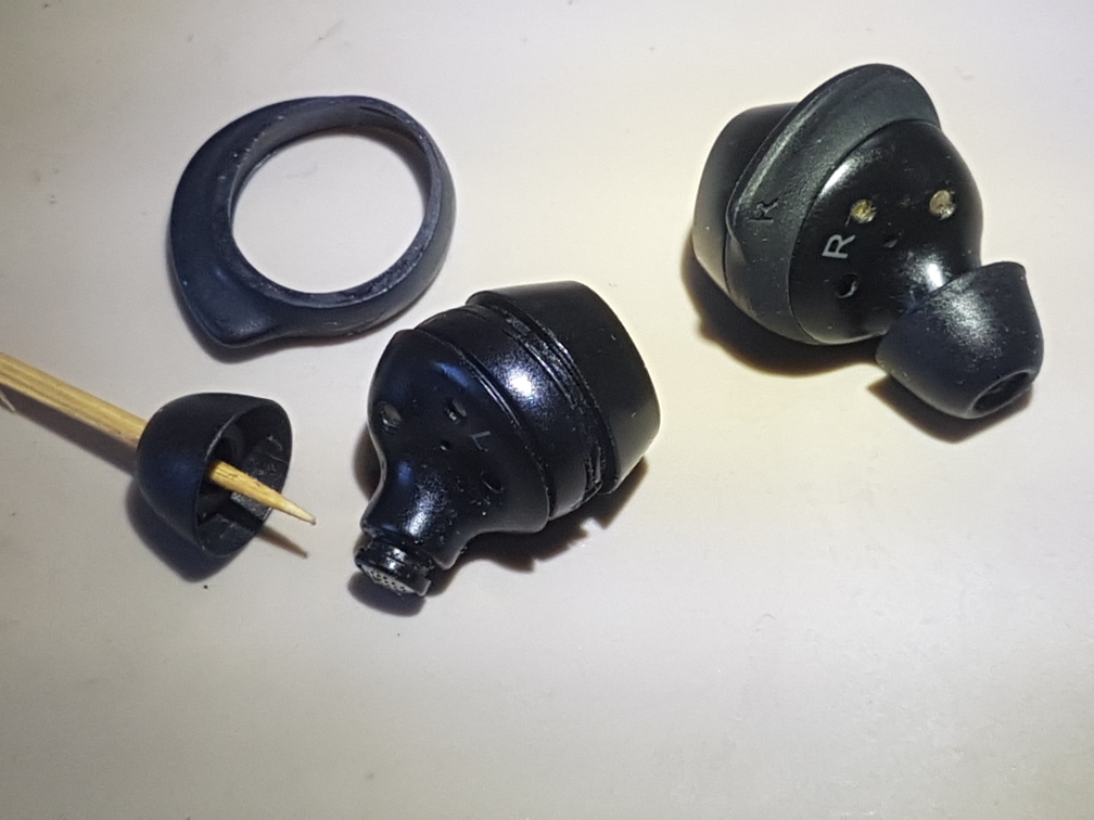

Наушники Самсунг, не из дешёвых (в своё время). Прижились и "зашли" для меня идеально.Но чувствую, что уровень громкости всё-таки стал меньше. После 5-6 лет пользования наушниками, захотелось освежить в них аккумы. На 4 фото видны следы повреждений от моих попыток располовинить их по стыку.Пробовал делать это макетным особоострым ножом.Не сомневаюсь, что половинки склеены.Греть до 100 и более побаиваюсь повредить безвозвратно. Место стыка половинок видно на 2 и 3-й фото - две стрелочки навстречу друг другу (это я так думаю). . Не могу располовинить.Как быть?

20260130_115359 20260130_115853 20260130_115922 20260130_115956

Мастеровые на электронных рынках либо не берутся это делать вообще, либо выставляют заградительный ценник с условием "вообще без гарантии". Меня это не устраивает.
Сообщений: 139358
30.01.2026 в 21:20:49
Тогда пилить и потом клеить. Идея так себе...
Обычно все же подобное разбирается острым ножом. Погреть желательно, пусть не 100град, а чуть меньше - и пластик мягче и клей.

Да не должно быть там проблем. Или брать специальные пластиковые лопатки или берётся пластиковая карта и Острым ножом под углом срезается у нее уголок. Получается острый срез, им и давить с усилием в шов, там не просто клей его там и нету, там буртик внутри, надо силу приложить. Но замена аккума не простая, нужен микроскоп. Там должна быть литиоинная таблетка. Вообще гайд по замене аккума должен легко находиться в сети.
Надо перед разбором озаботится запасными подменными ушками.

Замена аккума вопрос второй, я его сейчас не трогаю. Я тоже думал, что буртик. Но усилие, которое я прикладывал на острый мет нож было от души. С этим усилием уже крышка канализационного люка открылась бы. Ещё бОльшее усилие просто поломает гаджет. Потому и думаю, что склеен на что-то (типа) дихлорэтана.

Я как будто бы разбирал эти наушники. Уже забыл что там было сложного. Тут важнее не вдавливать лезвие, а растягивать половинки в разные стороны. Можно вообще без лопаток раскрыть.

Первое движение было на вдавливание, после этого медленный поворот с усилием - на разъединение. Наряду с поворотом пробовал и наклон лезвия. Даже признака разъединения не наметилось.

Я помню что они туго схлопываются. Можно попробовать пресануть их чем нибудь через прокладки.
Ну и все же попробовать найти на что надавить чтобы попытаться разломить две половинки. image

В одном направлении боязно - тупо могут сломаться/треснуть поперёк. А вот инструментом типа, как для для обжима по периметру, да ещё с острыми, ножеподобными концами - попробовал бы. Как прототип - диафрагма на фотообъективе. Но я не знаю такого инструмента. Поиск ни к чему не привёл.
Типа такой кинематики.
