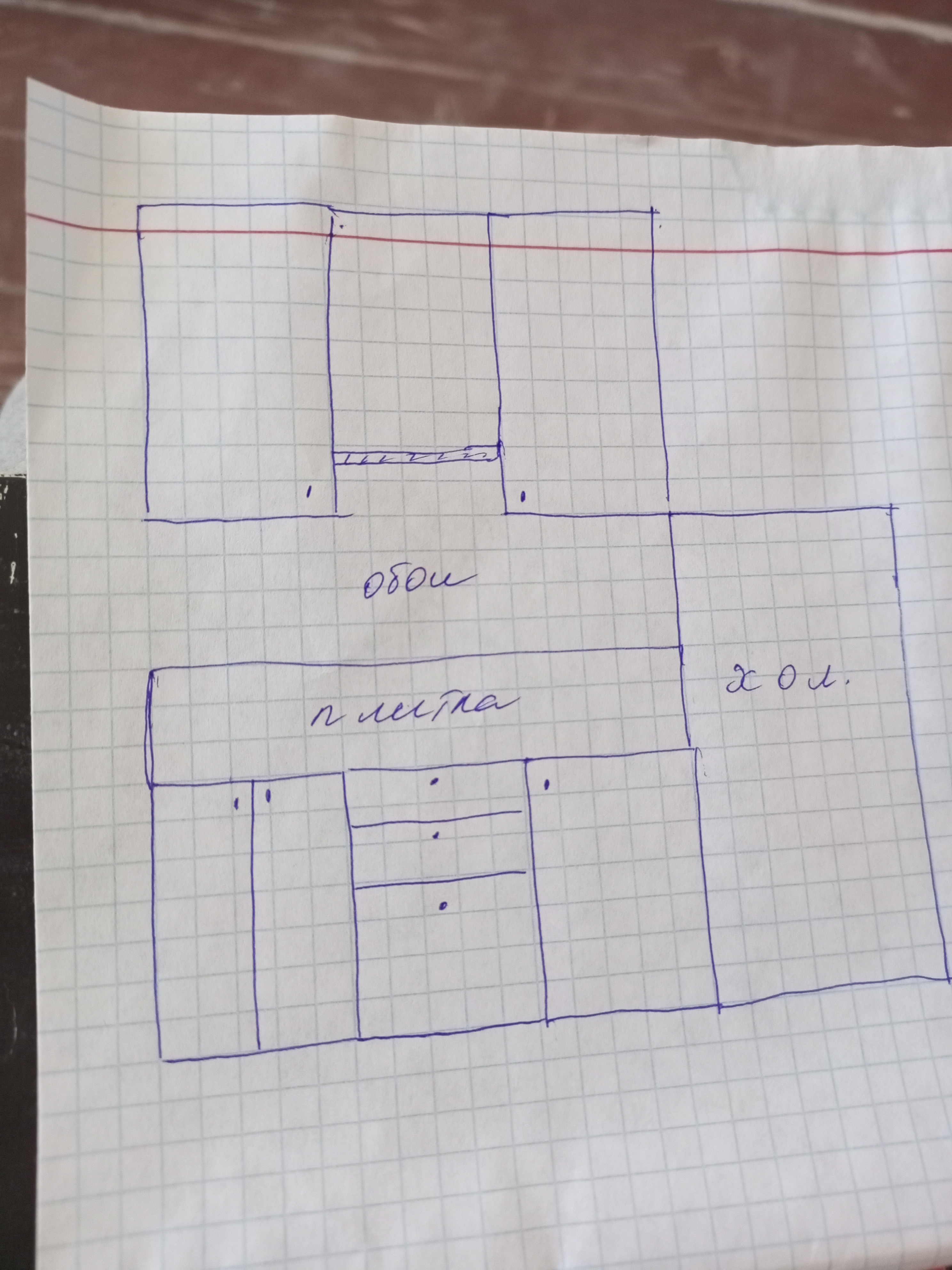

Здравствуйте.Собираюсь самостоятельно выложить фартук на кухне.Имеем: длина фартука 160 см, плитка 15 на 15.На протяжении этой длины размещается 10 плиток плюс на швы прибл.2 см.То есть остается кусок 8 см.Какую раскладку предпочесть? Половинку в угол(просматривается хорошо не угол, а край фартука). Или от центра плясать? Спасибо.И заодно - как поменять логин? Вводила номер телефона, думая, что это логин только для входа, теперь не могу это отменить.

прирезку в угол если край просматривается.

К вент. вытяжке фартук наверное будет подниматься? Это тоже нужно учесть...

Если фартук идет за холодильник....

Спасибо, тоже так думаю.

Я к тому, что незакрытая часть "столба" лучше если будет симметрична...

Нет, будет комбинированный фартук - плитка на прибл. 45 см вверх,то есть три ряда плитки, остальное обои. Вытяжка будет вмонтирована в кухонном модуле. 70 см от столешницы.

Фартук за холодильник не идет, в том и дело. Он заканчивается ровно там, где край столешницы. И уже рядом холодильник. Не знаю, вплотную его ставить к столешнице или на пару см от столешницы... Или если вплотную к столешнице поставить, тогда край плитки не виден будет?

BV, ниже загрузила.
