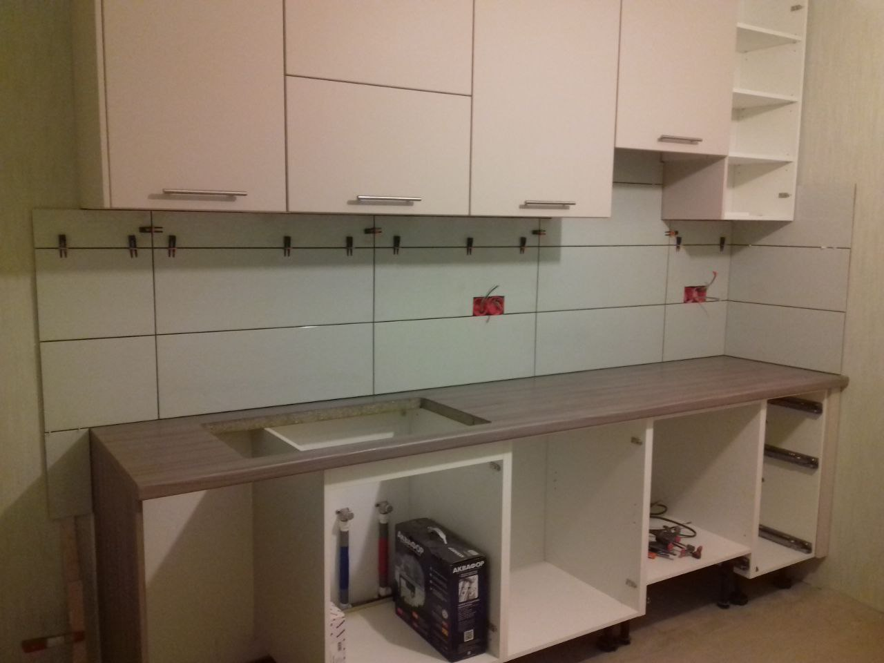

+7 909 290 14 71,  Обои - очень зря. Плитку можно продолжить за холодильник - в ряд 11-12 плиток.

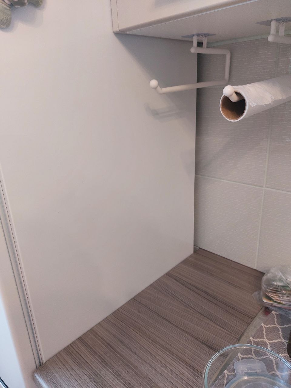

Для холодильника. Выравнивание по варочной поверхности. imageimageОбратите у себя внимание, что нецентрованные плитки за варочной поверхностью (даже без учета того, что до вытяжки не доходят) вам глаза мозолить будут больше, чем те плитки, которые заходят за холодильник. В углу естественным образом разместилось нечто из кухонной утвари, что вообще полностью закрыло проблему его видимости (на фото не видно, было сделано с освобождением угла). Плюс учесть размещение розеток. Вряд ли вам понравятся розетки не выровненные по плитке.

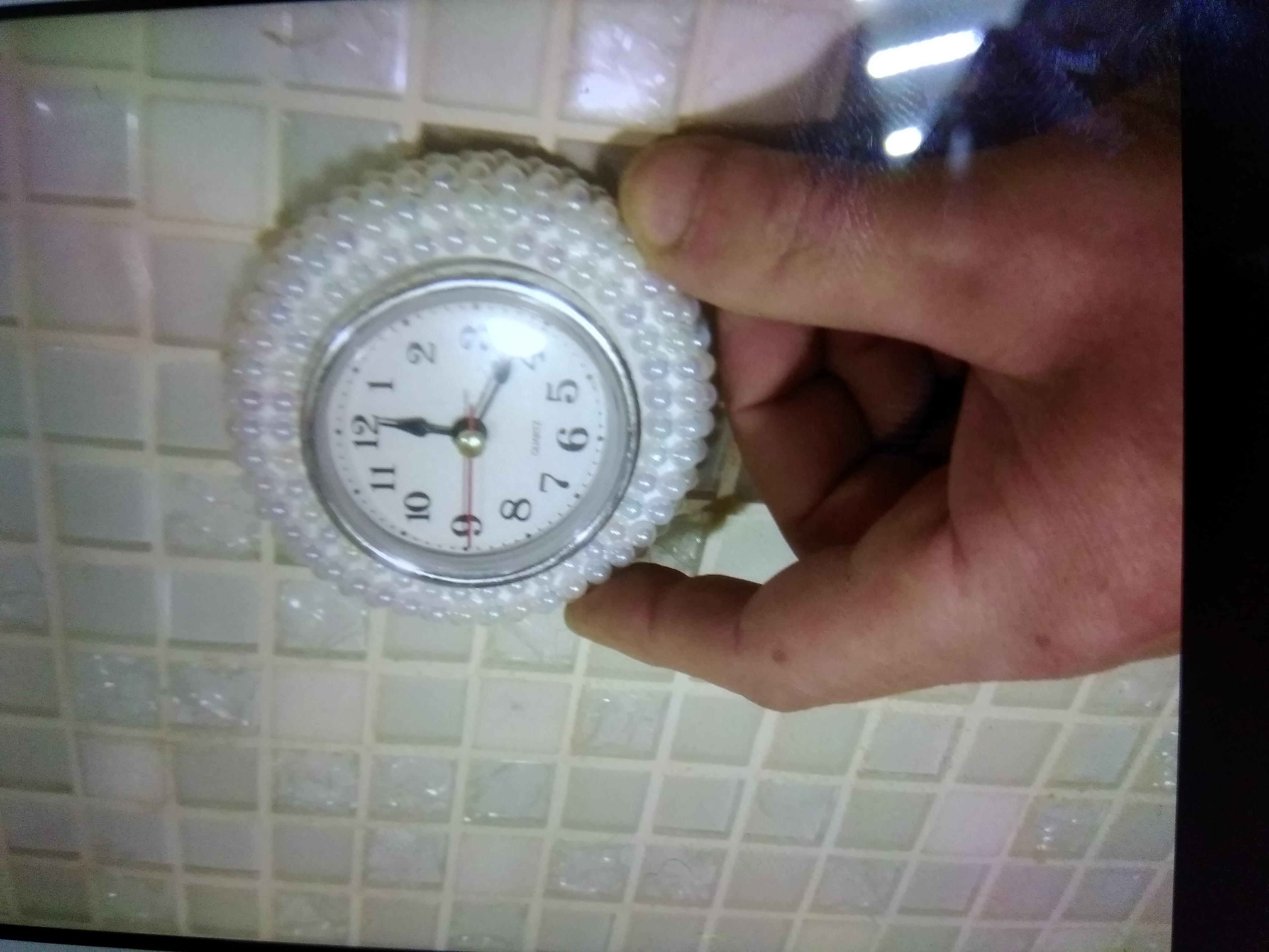

ТС, мож на плитку посмотреть? Ну да дороже. Но ее и надо немного. Зато (если мелкая 2-2.5см) то со швами проблем не будет. Я вот искал с перламутровыми пуговицами под нее. И нашел IMG_20260218_010209обставил С С.Горбункова...
Будут проблемы эти швы вычищать.
