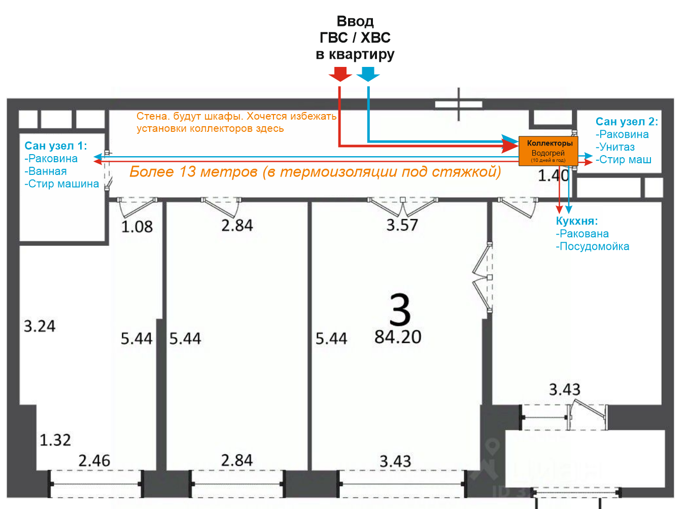

Всем привет! В Квартире три точки Потребителей: Сан Узел 1, Сан узел 2 и Кухня. В данной квартире ввод ГВС/ХВС находится в центре Прихожей (по полу) см схему.
Предполагалось, вести ГВС/ХВС в сторону Сан Узла 2.Там дробить ГВС/ХВС на три потока и направлять их к трём Потребителям (Сан узел 1, 2 и Кухня). Там же вешать Бойлер (накопительный 50\~80 литров).
Возник вопрос удобства использования ГВС в Сан узле 1: из-за расстояния в \~13 метров от Коллектора, возможно получим долгое ожидание горячей воды по утрам.
Сейчас, пытаюсь понять, насколько это неудобство важно и есть ли решения этой проблемы не перенося коллекторы/бойлеры в район ввода ГВС/ХВС в квартиру? Всем спасибо за ваши идеи!

Организовать циркуляционный контур горячей воды с использованием водонагревателя. Подпитка из ГВС, при отключении горячей воды из ХВС.
Минусов у такого решения тоже немало.

Еще один бойлер, конечно.
Сообщений: 132452
19.02.2026 в 08:57:38
VladimirMSC, сделать у двери разветвление налево и направо. В кухне под мойкой проточно накопительный 5-10л. В ванной - нормальный бойлер.
Под вопросом - соединить трубой 16 оба коллектора, чтобы при расходе (не не от бойлера) в одном СУ промывался и второй СУ.

С точки зрения физики тут единственное что можно сделать-очень хорошо заизолировать трубу что бы она остывала медленнее Заодно можно поставить счётчик горячей который не считает холодную Ищется в поисковике по “счетчик горячей воды с термодатчиком” Бойлер поставить конечно можно-но зачем тогда горячая? Возможно тогда стоит отрезать горячую нафиг и пользоваться бойлером Но тут надо считать-что выгоднее
Это только над потолком или на стыке потолка и стены с МОП. Над шкафами.

Всем спасибо за советы! Похоже, после счетчиков, придется ставить тройник и ввод в квартиру будет двойным = две ГВС и две ХВС. Дальше, один комплкект ГВС+ХВС уходит в СУ1 (к коллекторам), а второй комплект ГВС+ХВС пойдет ко второму СУ2. В обоих санузлах ставить бойлеры (пользоваться на момент отключения ГВС). Наверное, это самый компромиссный вариант

VladimirMSC,  Еще трубу киньте от одного коллектора ГВС к другому....
А тройник лучше на стене в нише в шкафу. Или в полу ниша лючек под ковриком Поставить там вводной кран или нет - сами смотрите Краны Нептуна - лучше вынести в шкаф МОП.
Либо 4 крана на ветках налево и направо в квартире. Чтобы лужа в ванной не отключала кухню.
Тут простор на подумать.

Какой диаметр трубы идет в кв из коридорного шкафа? Где трубы отопления?
Можно и один, где ваннная. На кухню много воды не надо, если не лить.
