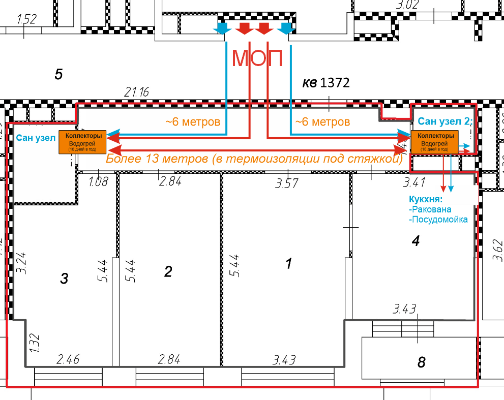

На кухню много воды не надо, если не лить.
Да, я думаю малого литража повесить на кухню, маломощный.
BV написал 19.02.2026 в 11:28
Какой диаметр трубы идет в кв из коридорного шкафа? Где трубы отопления?
Диаметр еще не видел ) Надо ехать, всё замерять, пока снежные погоды не позволяют это ) Трубы отопления по полу идут, соединяются последовательно (гирляндой). Буду переделывать через коллектор.
BV написал 19.02.2026 в 11:26
А тройник лучше на стене в нише в шкафу.
Жильцы говорят, в сантех шкафу (в МОП) полно места, думаю там сразу после счетчика распараллелить.
Еще трубу киньте от одного коллектора ГВС к другому....
Да, это хороший совет. Об этом не думал, спасибо за него! Воспользуюсь!

BV написал 19.02.2026 в 11:53
Если будет доп труба.
В каком смысле? Не понял
Сообщений: 139847
19.02.2026 в 12:12:51
VladimirMSC написал 19.02.2026 в 11:49
Вот в этом смысле.
VladimirMSC написал 19.02.2026 в 11:54
Сколько метров от этажного шкафа?

BV написал 19.02.2026 в 12:12
Плечи от МОП, где-то, по 6 м. Наложил на схему планировки: 111

Сообщений: 139847
19.02.2026 в 12:40:37
VladimirMSC написал 19.02.2026 в 12:34
где-то, по 6 м.
С тройником общая часть будет прогреваться лучше, но делать сложнее. Решайте сами в комплексе с учетом всего.

19.02.2026 в 12:59:45
В стяжке? Получится обойтись без пересечений с трубами отопления? Толщина стяжки с трубой 20 мм и изоляцией 9 мм - уже 8 см. Изоляция 13 мм - все 9 см.
Возможно, что при прокладке по самому краю стяжки (на стыке со стеной) можно пренебречь требованием укрытия 4 см. Плинтусом сверху перекрыть и порогом.

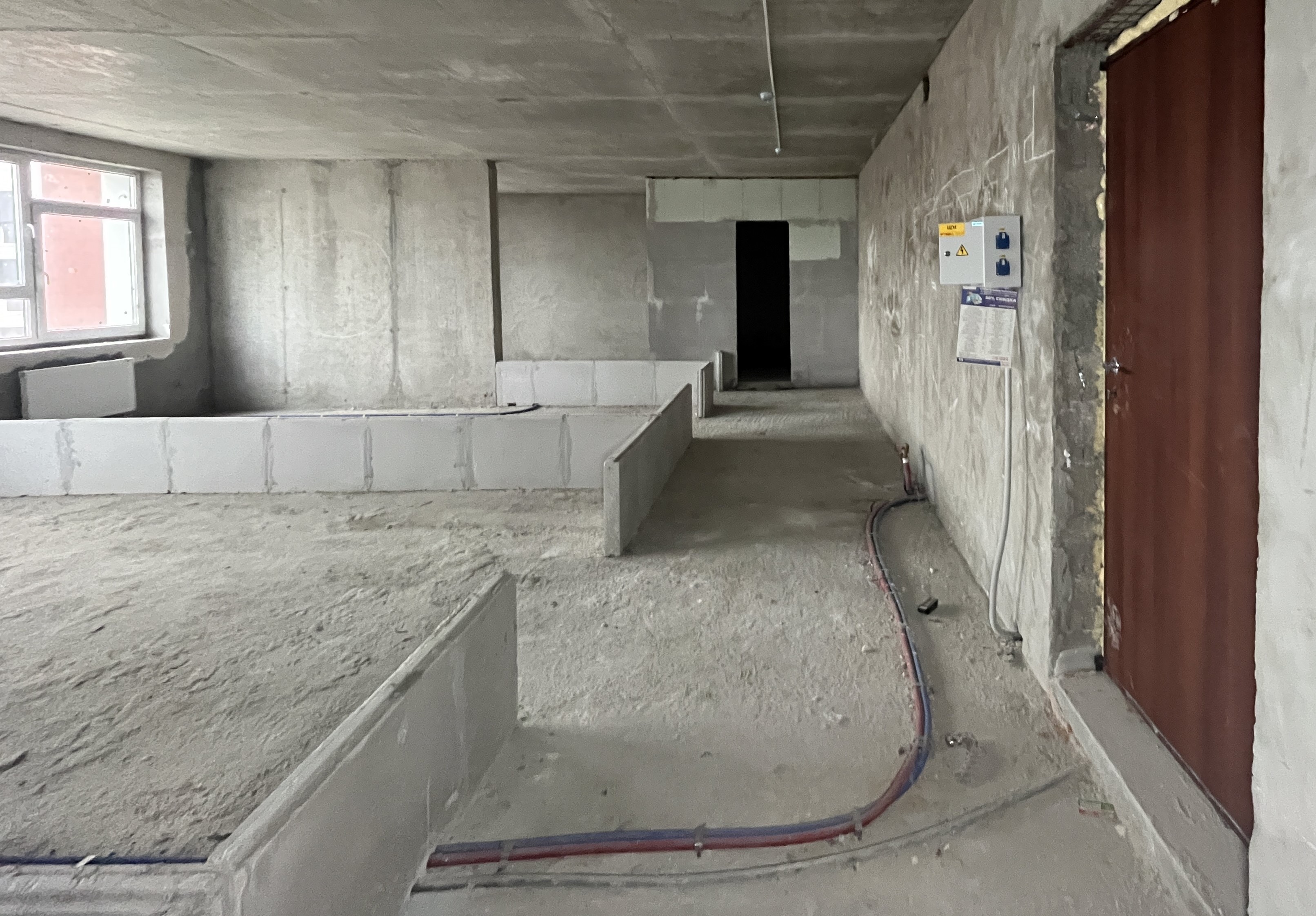

20.02.2026 в 10:13:31
ВТБ! написал 19.02.2026 в 12:59
А хрен знает. Сам еще не был на объекте, но есть фото этого места. Думаю, шансы есть сделать без нахлёстов, ну или подрежу теплоизоляцию на местах пересечений. 22
