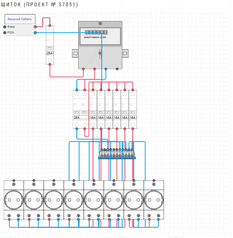

Достался мне вот такой щиток в старом фонде.Там конечно еще хуже чем на чертеже но примерно где то так.Ширина щитка не позволят воткнуть больше 10 модулей.Второго ряда тоже сделать нельзя мешает счетчик что тут можно сделать то убрать.Хочу заменить все автоматы на диффы одномодульные.Двух полюсник убрать так как я понял что нельзя рвать ноль где проводник совмещен.Разбить дифы на 2 группы и перед каждой поставить умное реле напряжения.Ну и убрат по 2 линии на 2 последних автоматах а добавить еще 2 диффа

vadimkara написал 18.02.2026 в 15:23
У Вас нет такого, 2-полюсник можно.
Поясните идею, мне как-то не очень понятно, что имеется в виду...
