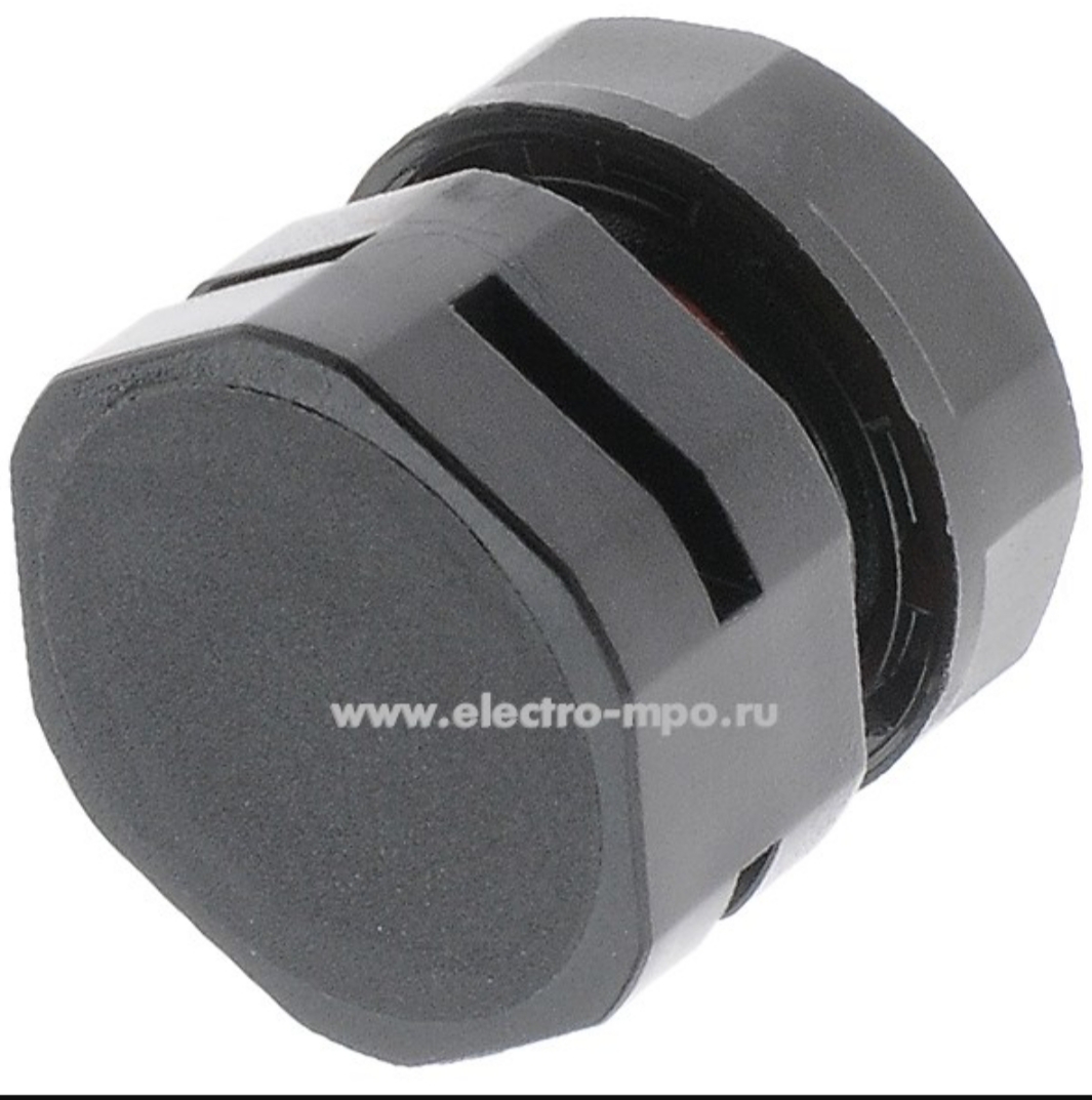

25.02.2026 в 12:16:57
BV написал 25.02.2026 в 12:07
абсолютно герметичны при перепадах Т?
Напротив ставим вот такое , дабы дверки не присасывало, почти насмерть. ))) 1000081118 Конденсат отсутствует, по факту эксплуатации.
