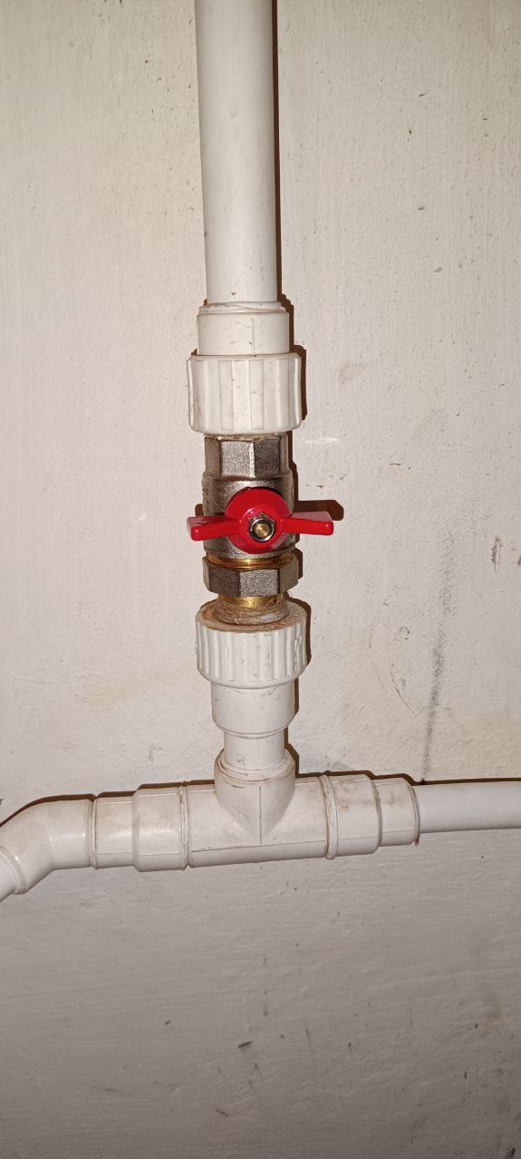

1000003976прошу прощения, что не сразу ответила, искала мастера, не особо хотят делать 1000003970100000399210000039911000003971

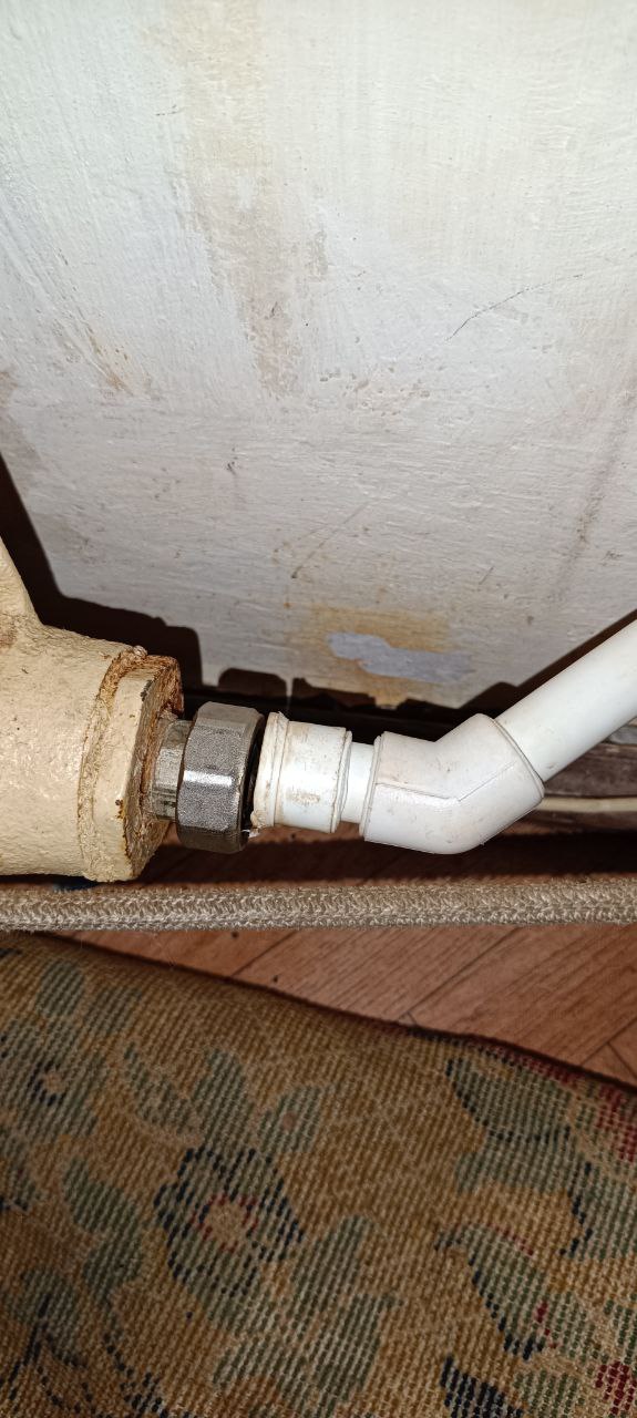

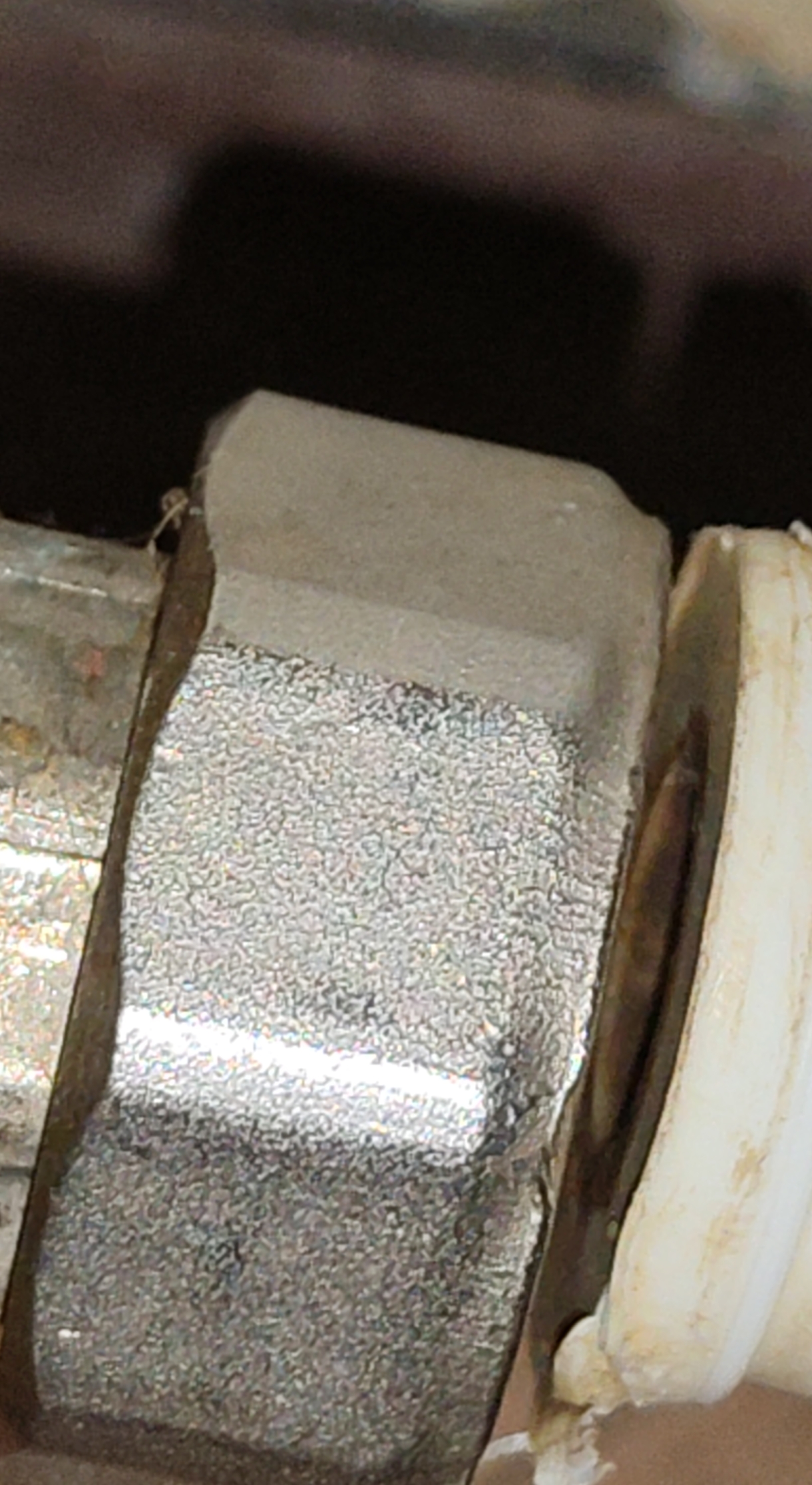

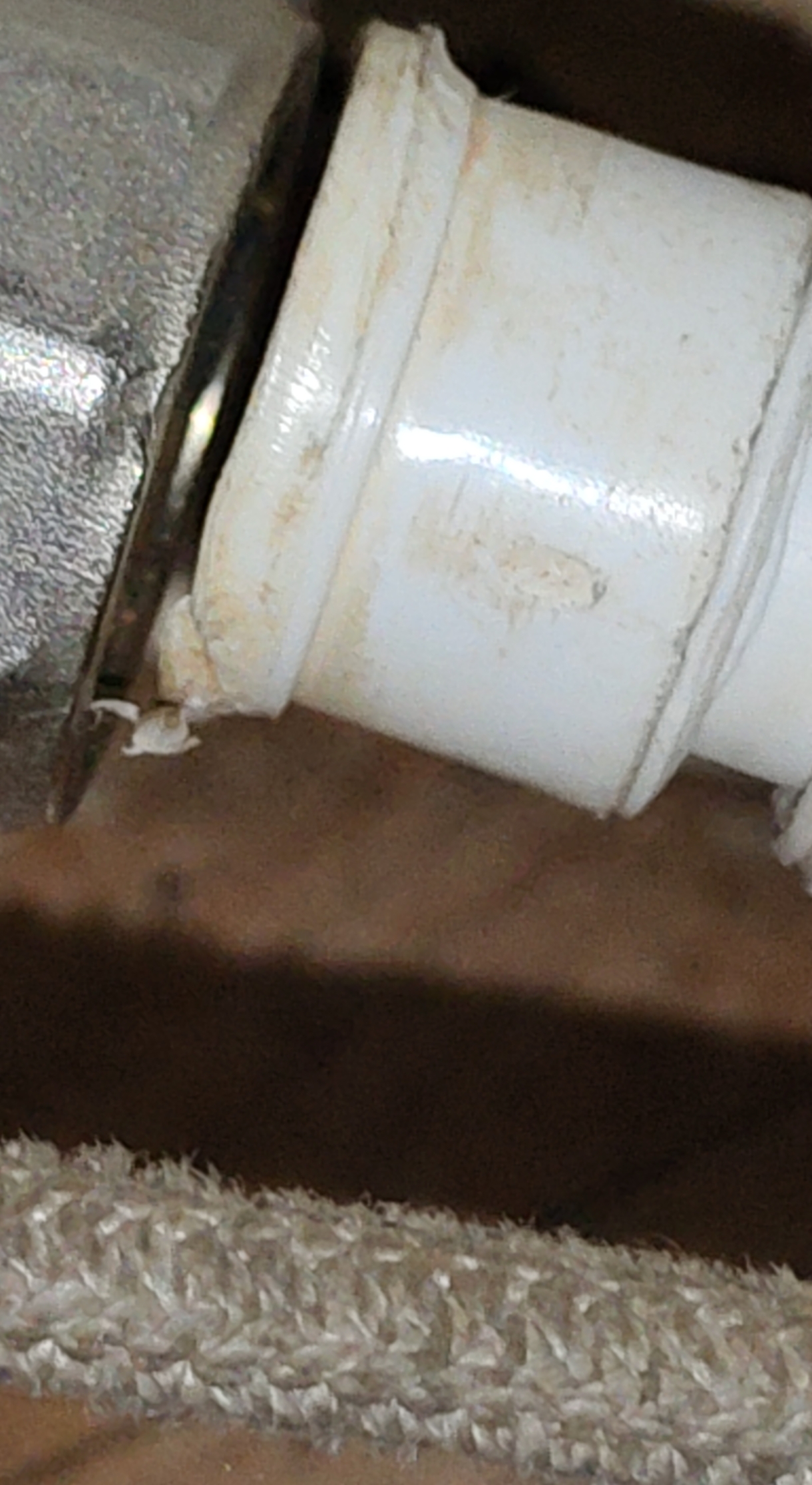

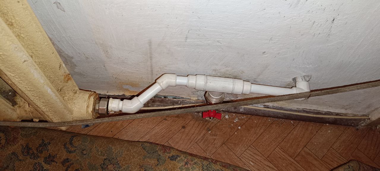

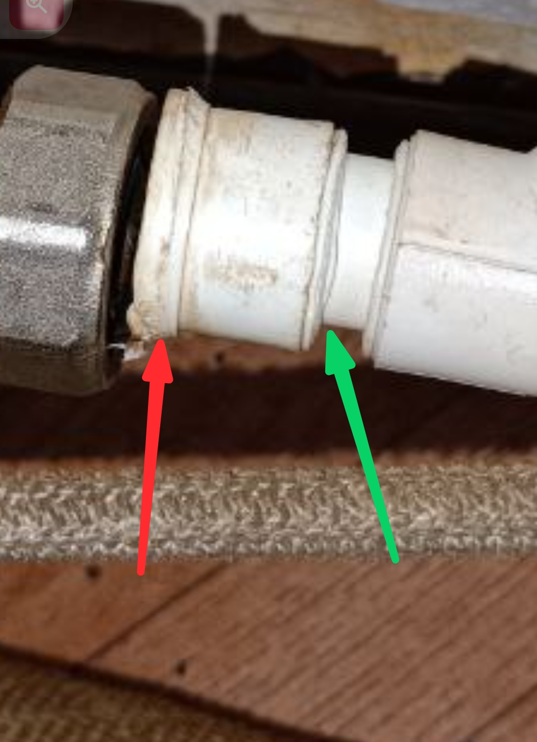

Screenshot_20260313-162557 Такие ППР американки ставить на отопление запрещают производители. Красным - бортик американки вылетел из гайки. Наверное труба была натянула. Зеленым - плохая пайка, наверняка внутри сечение заплавлено.
И естественно если в доме по проекту стальные трубы - на полипропилен их менять нельзя.
Внутреннее сечение труб на фото - меньше стальных.
Краны на стояки тоже нельзя.

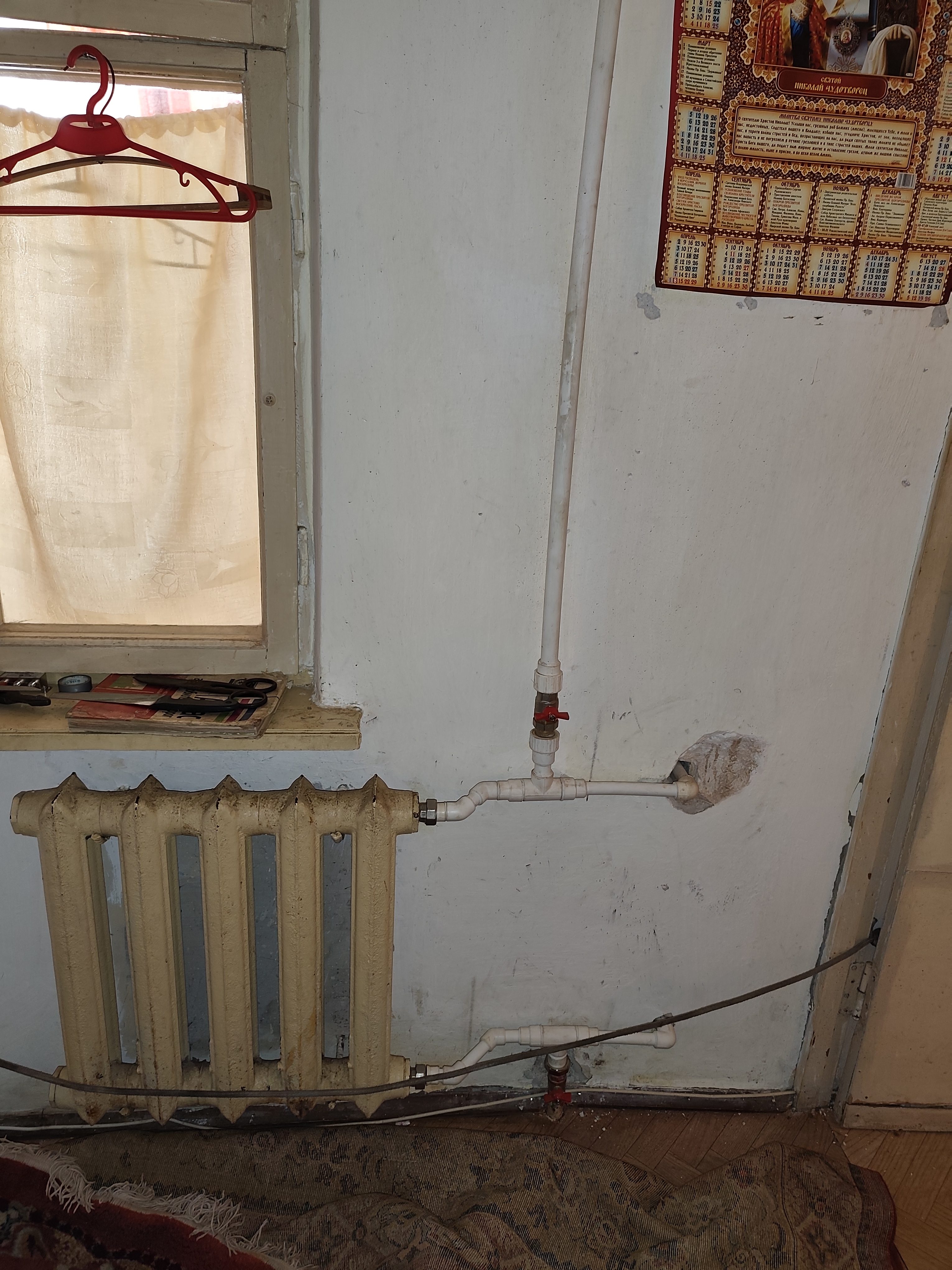

Общее фото сделайте - и как соединено новое со старым.
А соседям объясните, что они мерзнут из-за слесаря и из-за того, что УК не может устранить аварию.
Американку с уголком переделать - дел часа на два. Но это времянка. Как отопительный сезон закончится переделывать силами УК. Или сварщик, но с актами приемки УК.

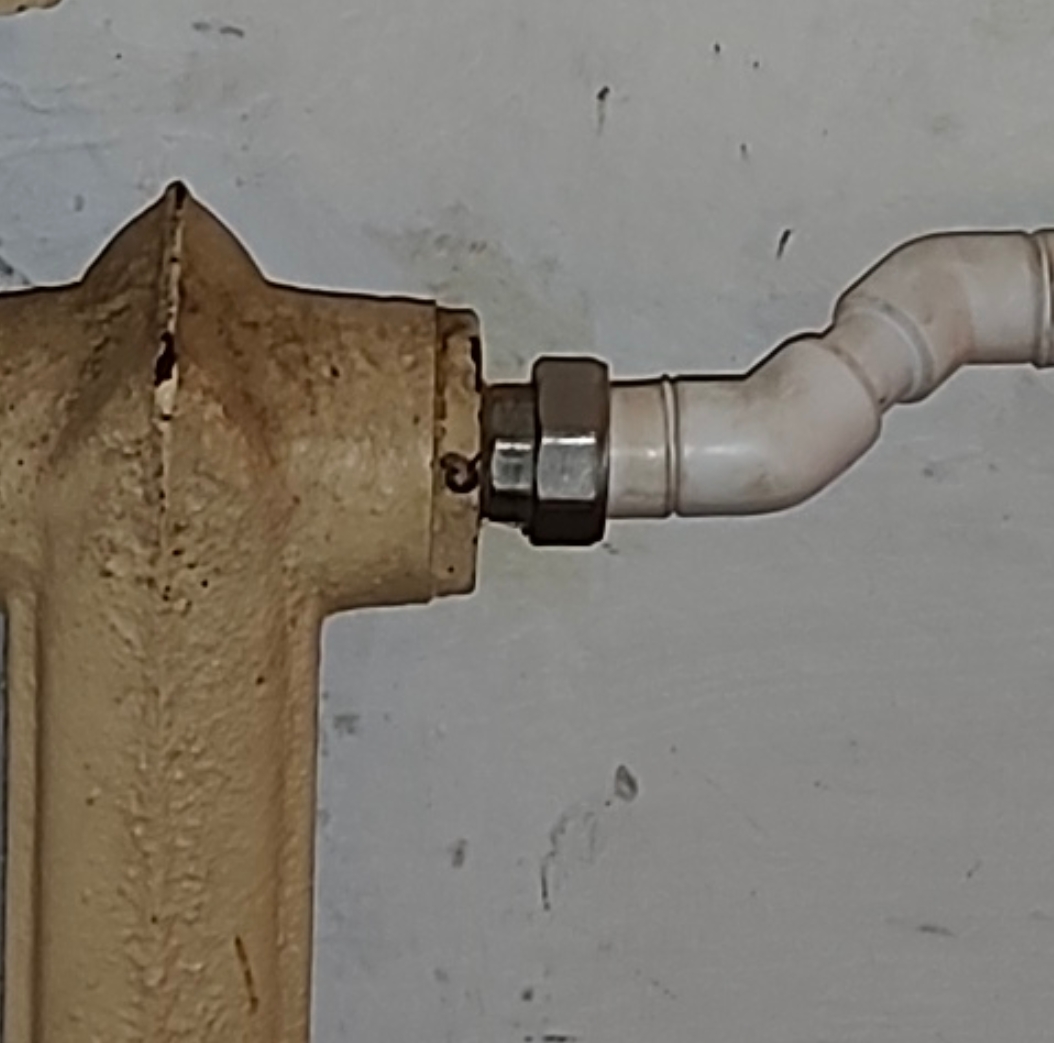

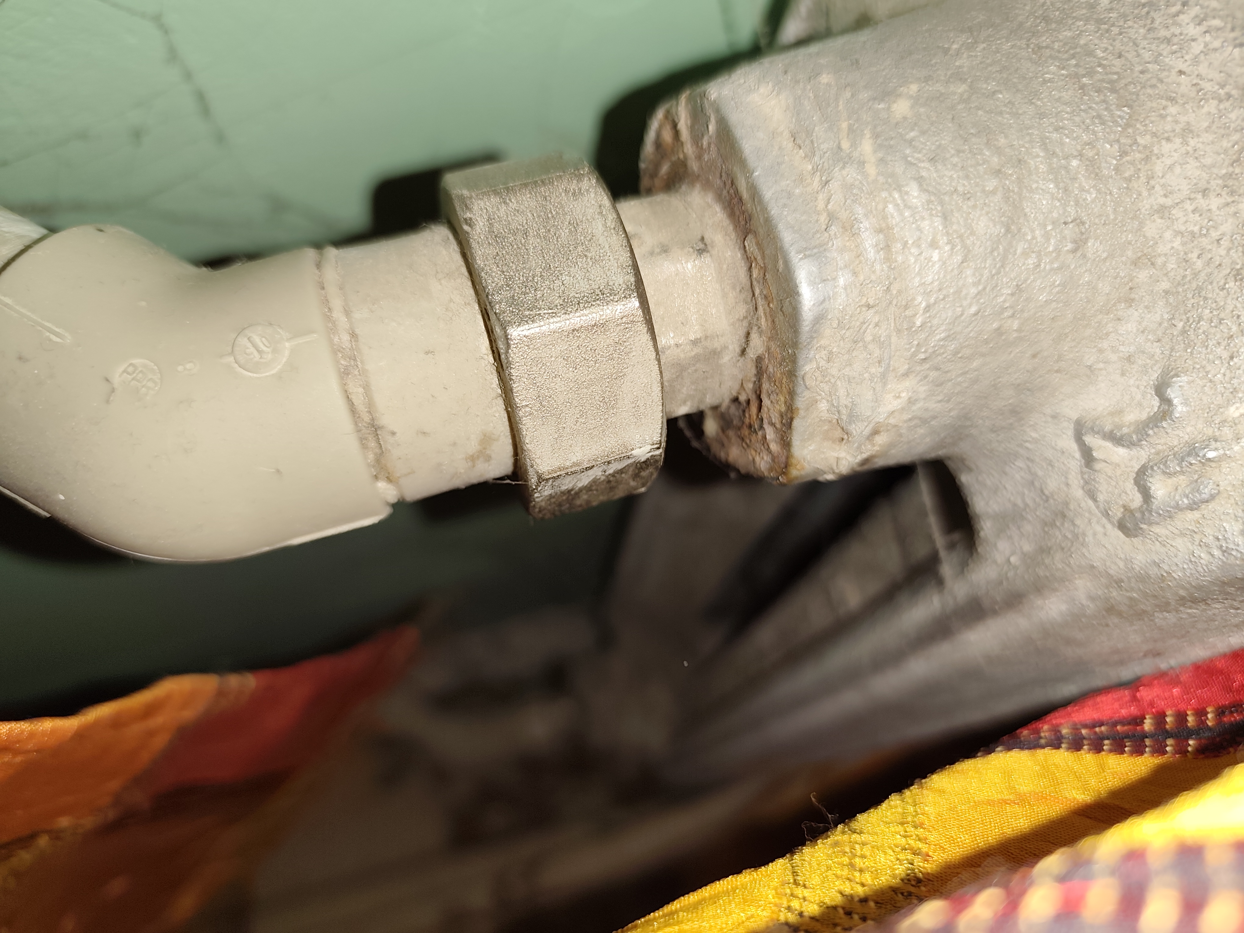

Как удобно для управляйки. Сами собственники себе подгадили, да ещё и заплатили их слесарям. Даже не слесарям, это гамадрилы какие-то делали. Зачем вообще американки без кранов нужны на радиаторах. Закрутили бы муфты, постояло бы подольше.
Сообщений: 138907
13.03.2026 в 18:09:01
Screenshot_20260313-180223 Эти американки убирать ОБЯЗАТЕЛЬНО.
Иначе опять будете вариться в кипятке.

BV, подскажите какой вариант лучше? Пожалуйста
1000004009я теперь и за эти батареи переживаю. Делали давно и другой мастер.
