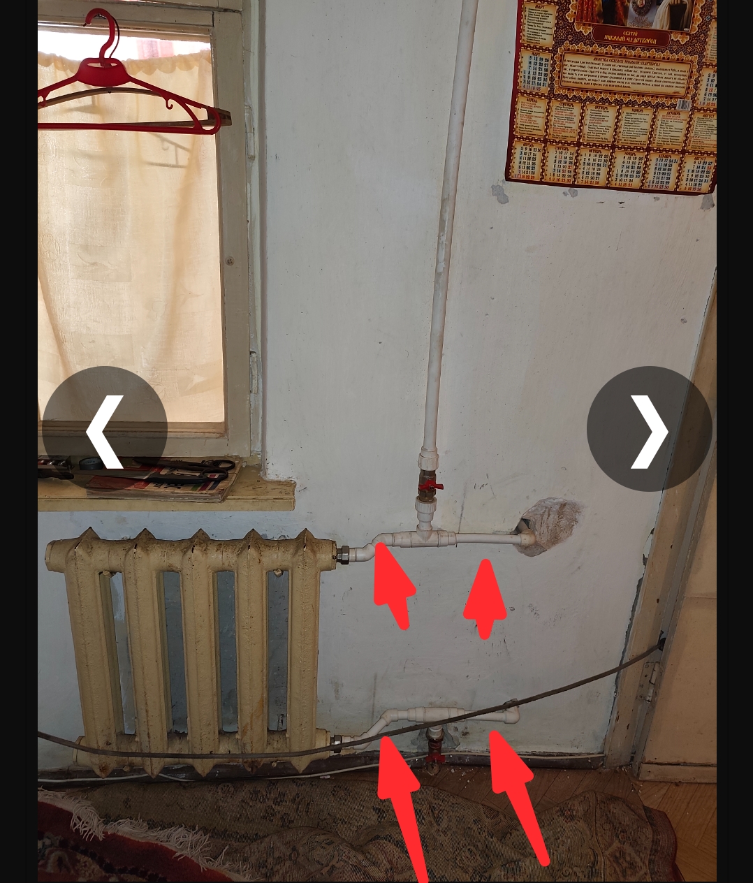

Лена11,  Screenshot_20260313-184106эти трубы 20мм надо менять на трубы как диаметр стояка.
Кран на стояке убирать. Делать байпас диаметром стояка.
Краны примерно такие 3/4 ДУ20 на каждый радиатор 2 шт. Вкручиваются в радиатор.

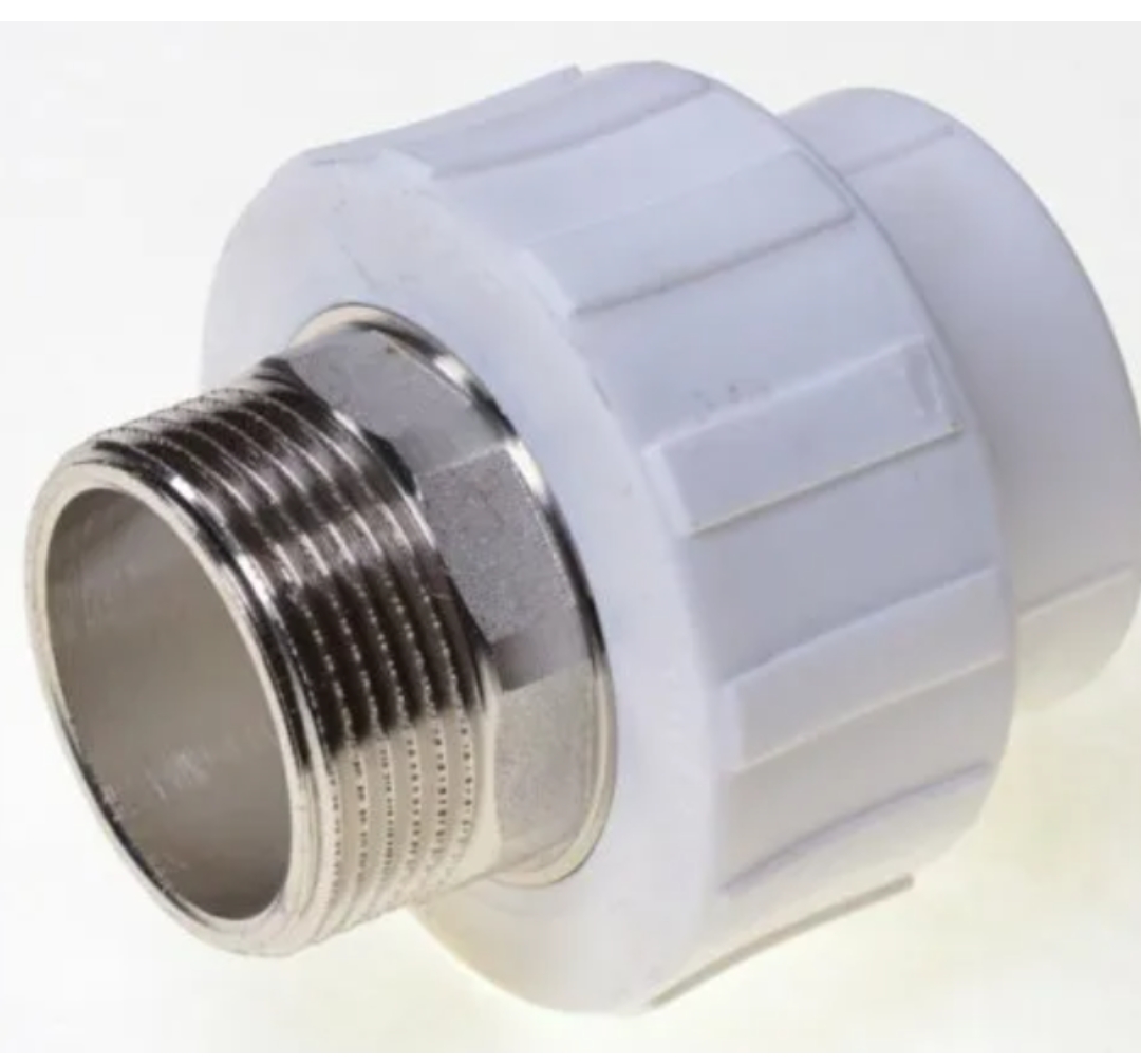

В краны вкручивается комбимуфта 3/4 ППР
Screenshot_20260313-184559
С гранями под ключ!

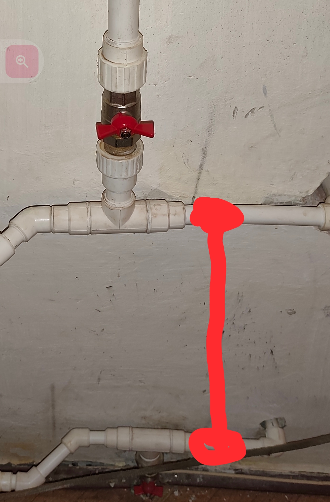

BV написал 13.03.2026 в 19:10
Лена11, байпас вот так
Она не имеет права вмешиваться в общедомовое имущество. Что она скажет когда ее принудительно выселят? Что БВ ей на форуме сказал так сделать?

Сообщений: 138907
13.03.2026 в 19:59:30
MADONNA написал 13.03.2026 в 19:46
Уже вмешалась.
За что? Предписание максимум.
БВ ранее сказал, но вы же не в силах прочитать или понять)
BV написал 13.03.2026 в 16:37
Как отопительный сезон закончится переделывать силами УК. Или сварщик, но с актами приемки УК.
Кроме вброса дерьма на вентилятор, есть что по делу? Или так, опорожниться зашли?
