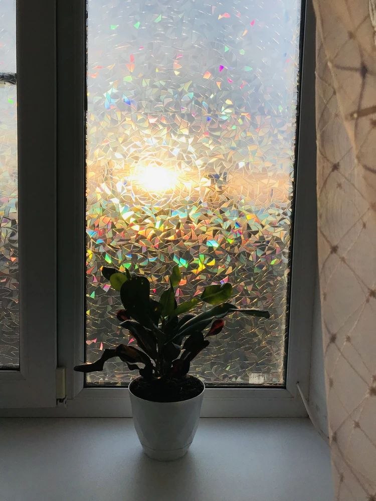

Ещё прочла, что солнцезащитная плёнка может спровоцировать растрескивание стекла, потому что из-за неё свет не проходит полностью через стекло и оно сильнее нагревается.Хотела бы такую плёнку поклеить.Не может ли она спровоцировать растрескивание? По инструкции она клеится просто на воду. пленкапленка2Сторона солнечная! Летом очень жарко и солнце начинает с 4 утра светить.

монтаж просто ужасен , из-за не сбитого откоса, и количество крепежа и его закрепление. никакие плёнки, жалюзи не помогут о перегрева. Они лишь частично отфильтруют ИК тепловые волны, но остальные то войдут и нагреют внутри предметы, только чуть позже. Лучшая солнцезащита, это наружняя, типа рафштор, которая не допускает прохождение тепловых волн через стекло.
