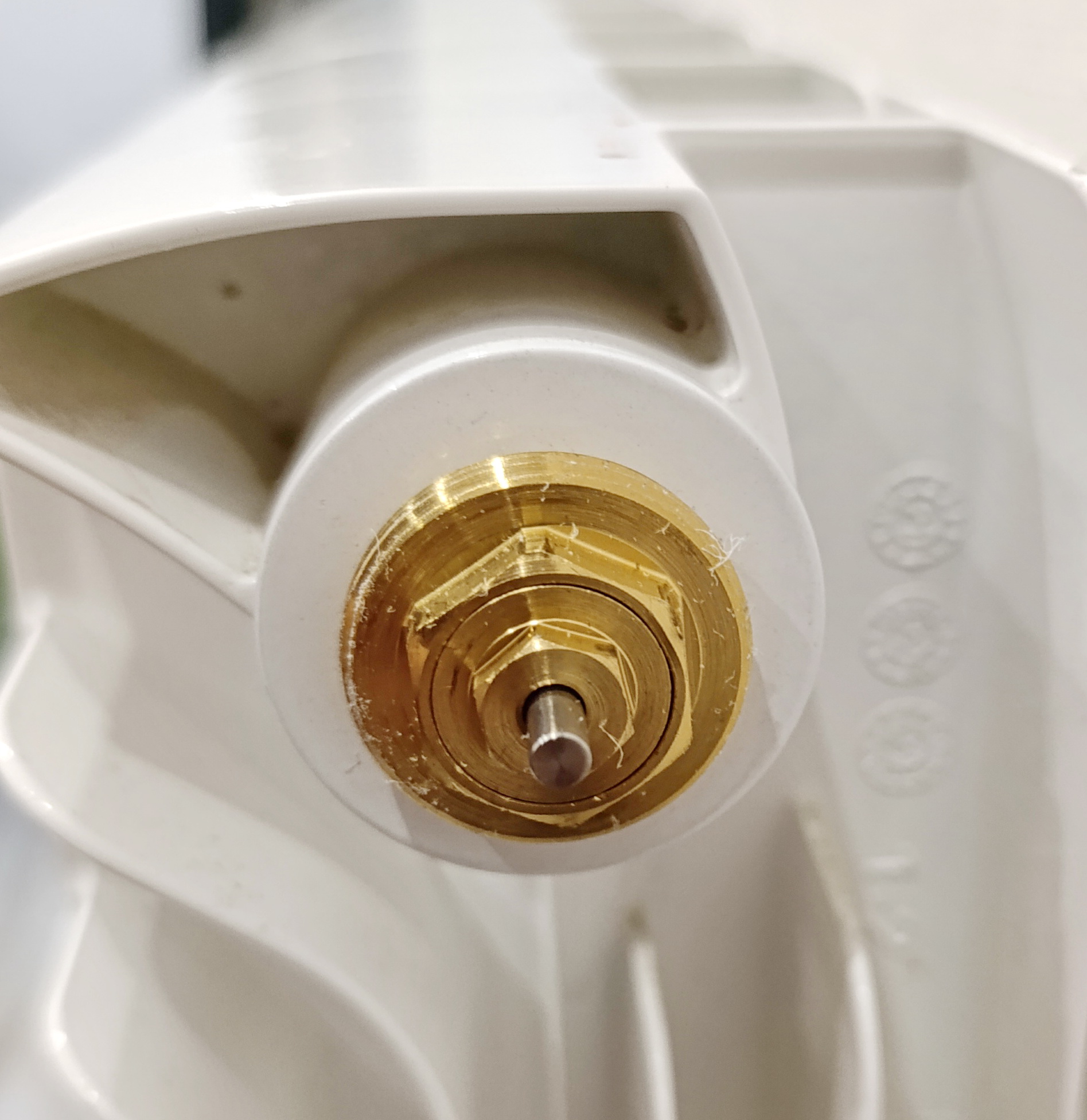

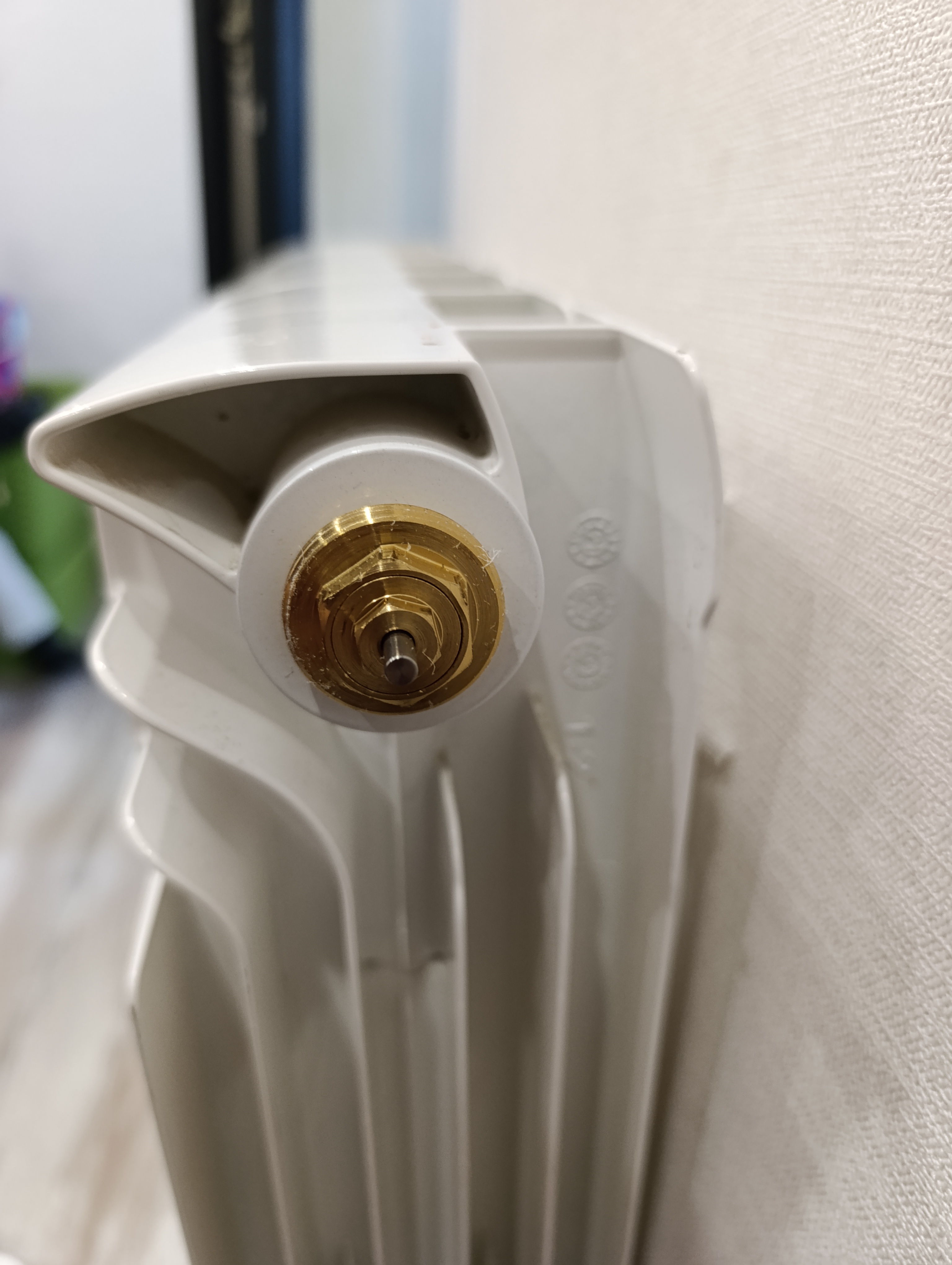

Подскажите, пожалуйста, наши трубы посередине.Как правильно сделать отопление слабее, чтобы перестало кочегарить.

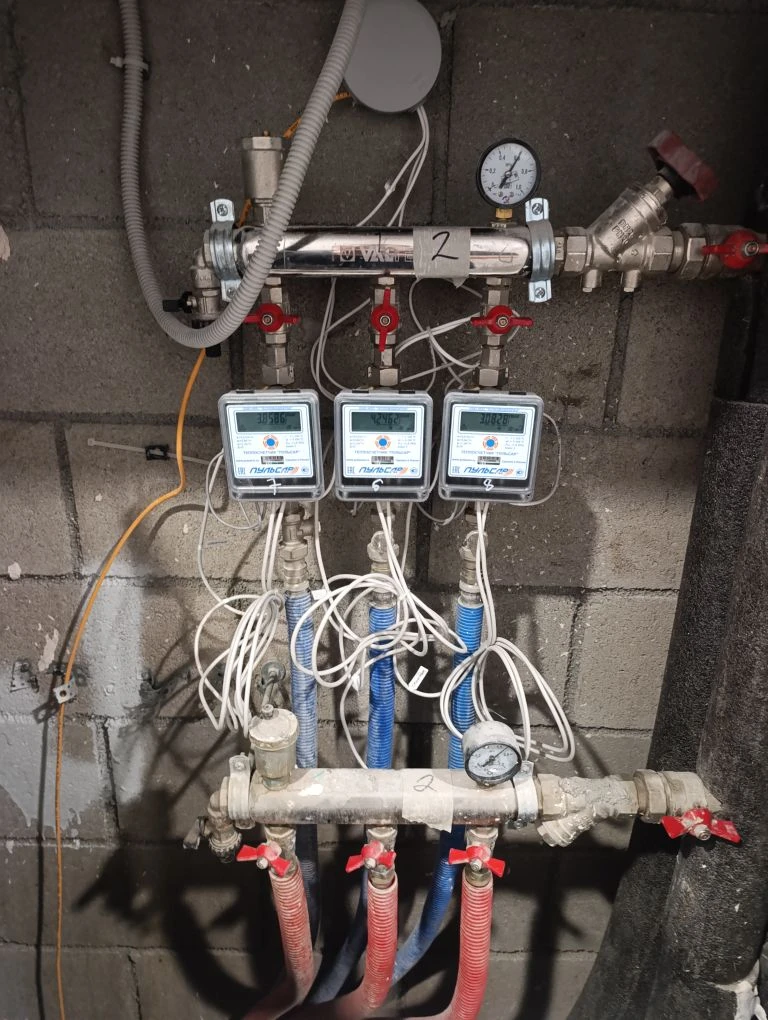

Отрегулировать, если нужно термоклапаны-ввертыши в радиаторах и установить на термоклапаны термоголовки.
Если "кочегарит", то радуйтесь и не вмешивайтесь в работу подъездного коллекторного шкафа.

Лучше дать еще и фото радиаторов. Со снятыми регулировочными колпачками на термоклапанах ввертышах.
К сожалению, застройщик из экономии не ставит на такие системы авторегуляторы перепада давлений. Поэтому, если ваши соседи поменяют радиаторы на другие отоп.приборы без термокланов с просто шаровыми краными, то им будет хоть и жарко, но терпимо. А вот остальные соседи начнут замерзать.
У вас то пока не поменяны термоклапаны на шаровые краны?

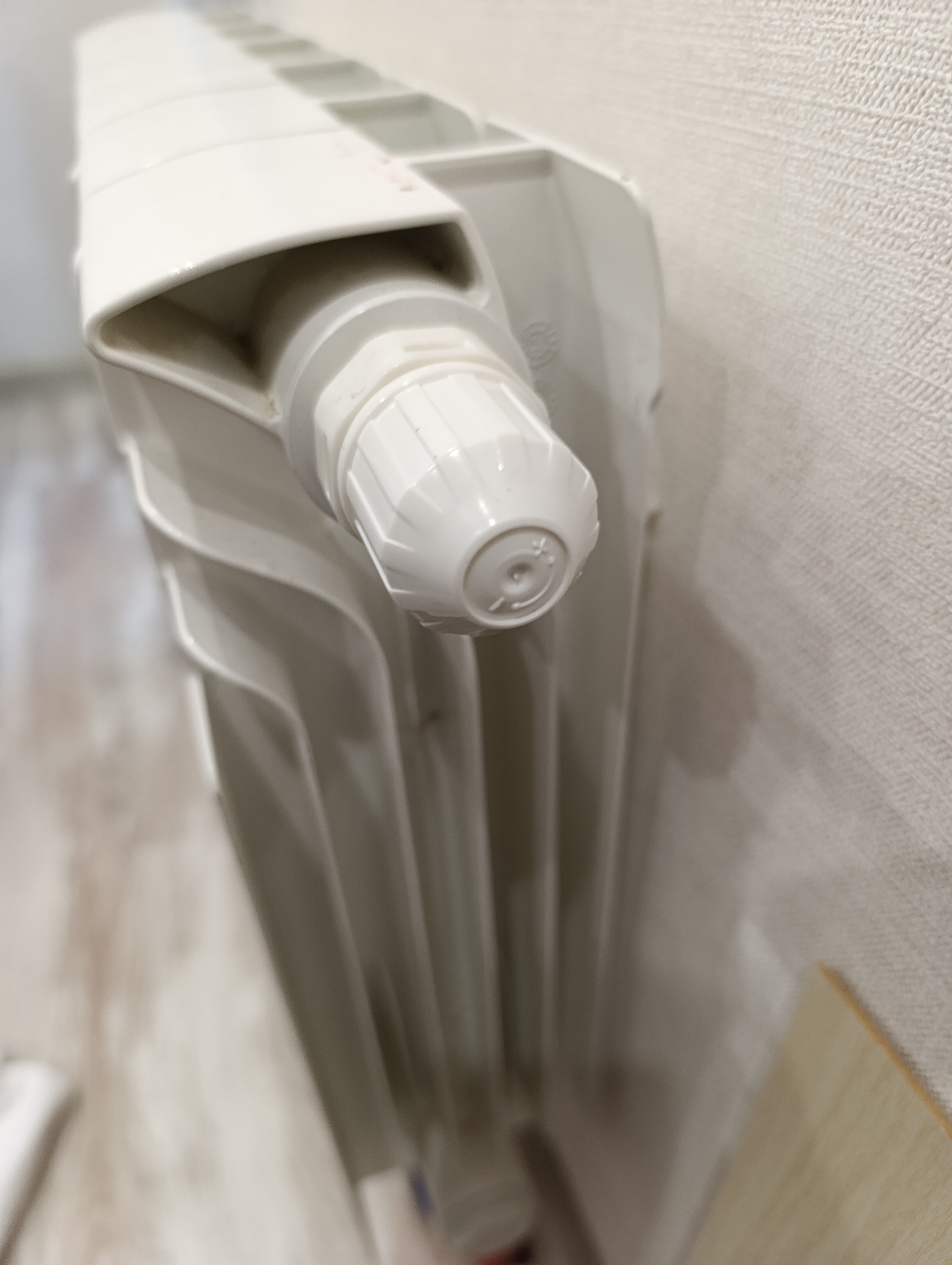

Freeland, у нас пока стоят вот такие. Но они либо полностью перекрываются, либо сильно топят. Середины нет. Предполагаю, что где-то что-то неправильно установлены, либо мы неправильно пользуемся. Я крутила в значок минус, чтобы снизить градус, но эффекта нет. Только когда полностью перекрываю на минус, тогда батареи начинают остывать.

_bell_@mail.ru написал 25.03.2026 в 01:49
Купите термоголовку. Поставьте вместо колпачка.

_bell_@mail.ru написал 25.03.2026 в 01:41
Freeland,

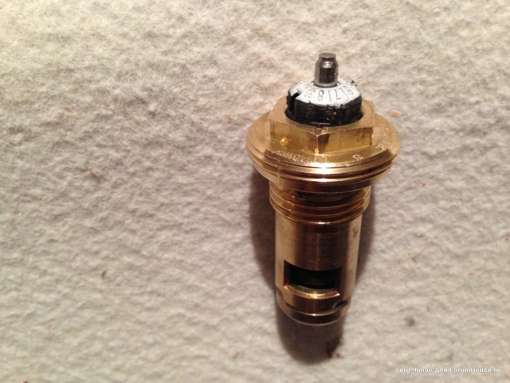

Термоклапан без преднастройки, как ни странно. Система лучевая, очень странно, что термоклапаны без преднастроек. А должны быть. Радиатор от застройщика или сами заменили? Осветление 694272ac55edc7de2c25927fb7348b33
Термоголовки может и помогут, но нужно до их установки настроить расход через радиатор. А для этого должна быть преднастройка. По шкале уменьшить преднастройки термоклапанов опытным путем, уменьшив расход. Теплоотдача радиаторов от этого уменьшится. А уже точное автоподдержание температуры в комнатах будут осуществлять термоголовки.
Термовентильная вставка Посмотреть, сколько такие стОят и поменять. Желательно на Данфосс.
Пока не купили головку.... Загрутили колпачек полностью. Откручиваете на 20 градусов и щупаете батарею через 5 мин. И так далее... Если много - назад на 10 градусов примерно.
Просто регулировка вблизи закрыто и очень острая.

25.03.2026 в 11:51:11
Freeland написал 25.03.2026 в 11:43
Цена вроде до 1000 рублей.
