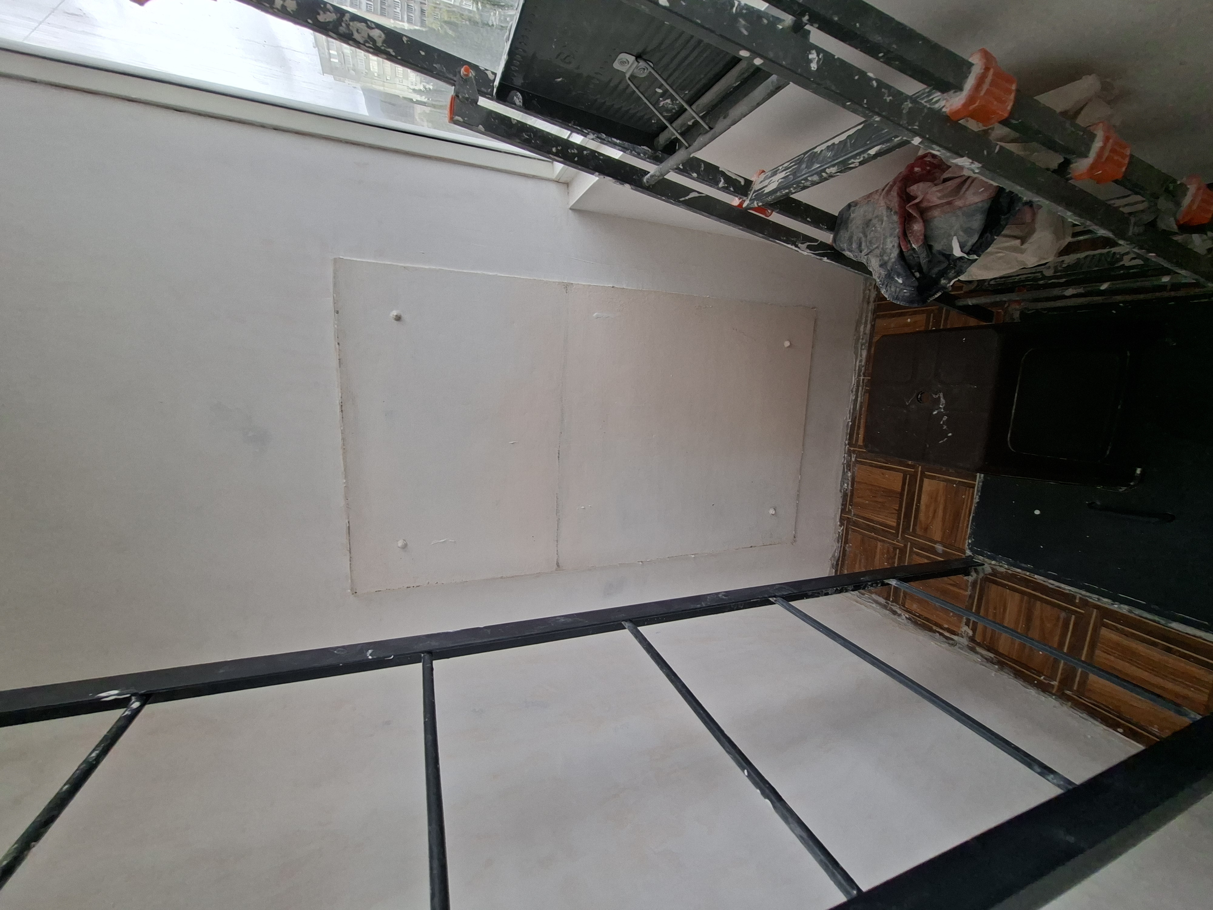

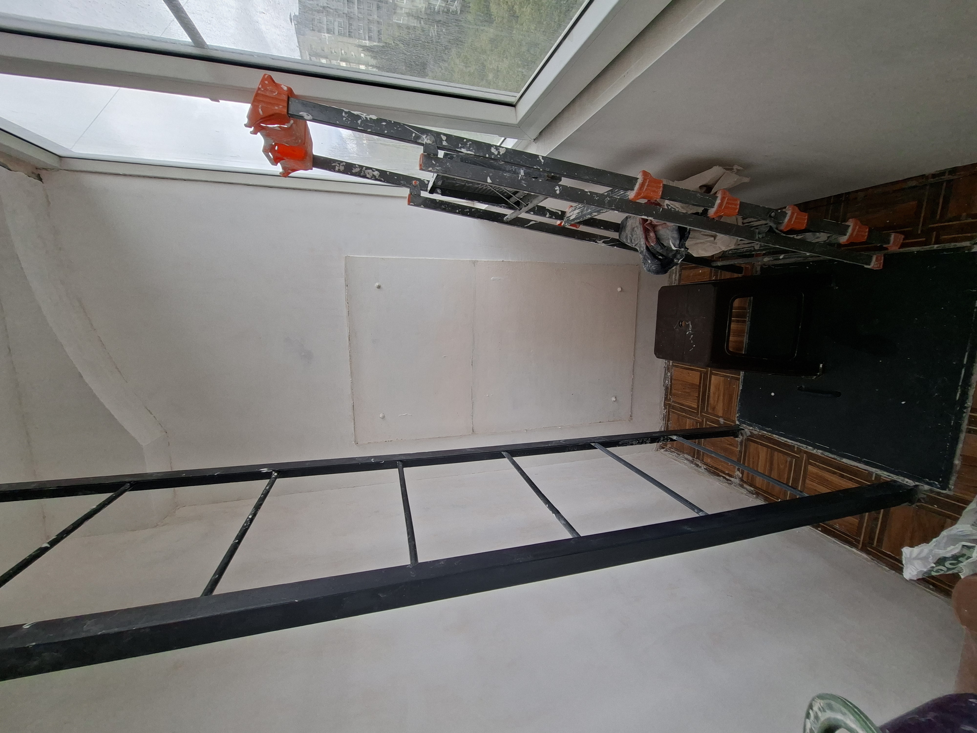

Здравствуйте! Затеял ремонт на балконе на стене прикручен что-то похожее на шифер вопрос это убирать можно? Для чего этот шифер?

Дмитрий2021,  Наверное люк, который можно выбить при пожаре с соседней лоджии.

BV, спасибо! такое даже в голову не приходило получается либо обшить стену либо оставить как есть. если покрою бетонконтактом этот шифер и потом прошпаклюю чтобы сделать более менее призенабельный вид держатся такое будет? ну либо просто прошпаклюю(сейчас там старая водомульсионка но местами выглядит в живую не очень) но держится намертво.

Отсекающая противопожарная перегородка. По мысли проектантов, при пожаре выбить и спуститься вниз по приставной лестнице в соседней лоджии. Риски краж проектанты не предусматривают. Поэтому жильцы закладывают проем блоками во веки веков.

Дмитрий2021 написал 03.04.2026 в 20:06
... если шпаклевать красить - то счищать...
.... и другим не придет - всем все пофиг.... ....поставят шкаф весом как сейф, или с другой стороны проем кирпичами или газосиликатом заложат.
Тут уж сами решайте....
