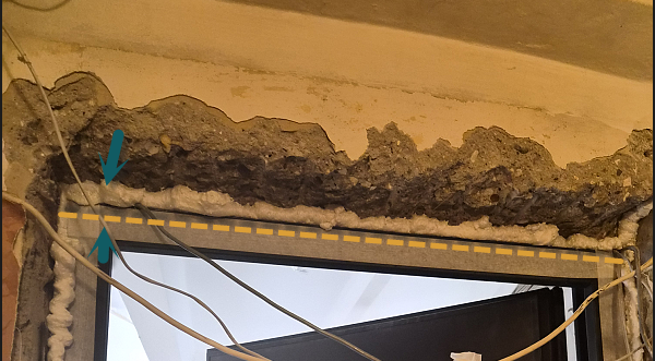

Добрый день!
Подскажите, как и чем нарастить верхушку дверного проёма на 3 см?
Пескобетон 500 или гипсовой смесью.По технологии , в начале приделать "дощечку" ,туда заложить смесь на 3 дня или как-то по-другому делается?

Yoda, К дверной коробке прикрутить профиль или уголок, на него ГКЛ, между ГКЛ и бетоном запенить.

Yoda, откосы не собираетесь отделывать декоративными материалами (доборы, ламинат..)? Если же будете, а надо просто нарастить, то крепите дощечку, правило, что есть и закидывайте гипсовой смесью. Если просто , откосы будут штукатурке, то на коробку приклеить профиль оконный примыкающий

Пескобетон белый, лучше конечно откосы как у окон, пластиковые, легче мыть.

Лучше, конечно, доборы с наличникамиimageimageimageimage
