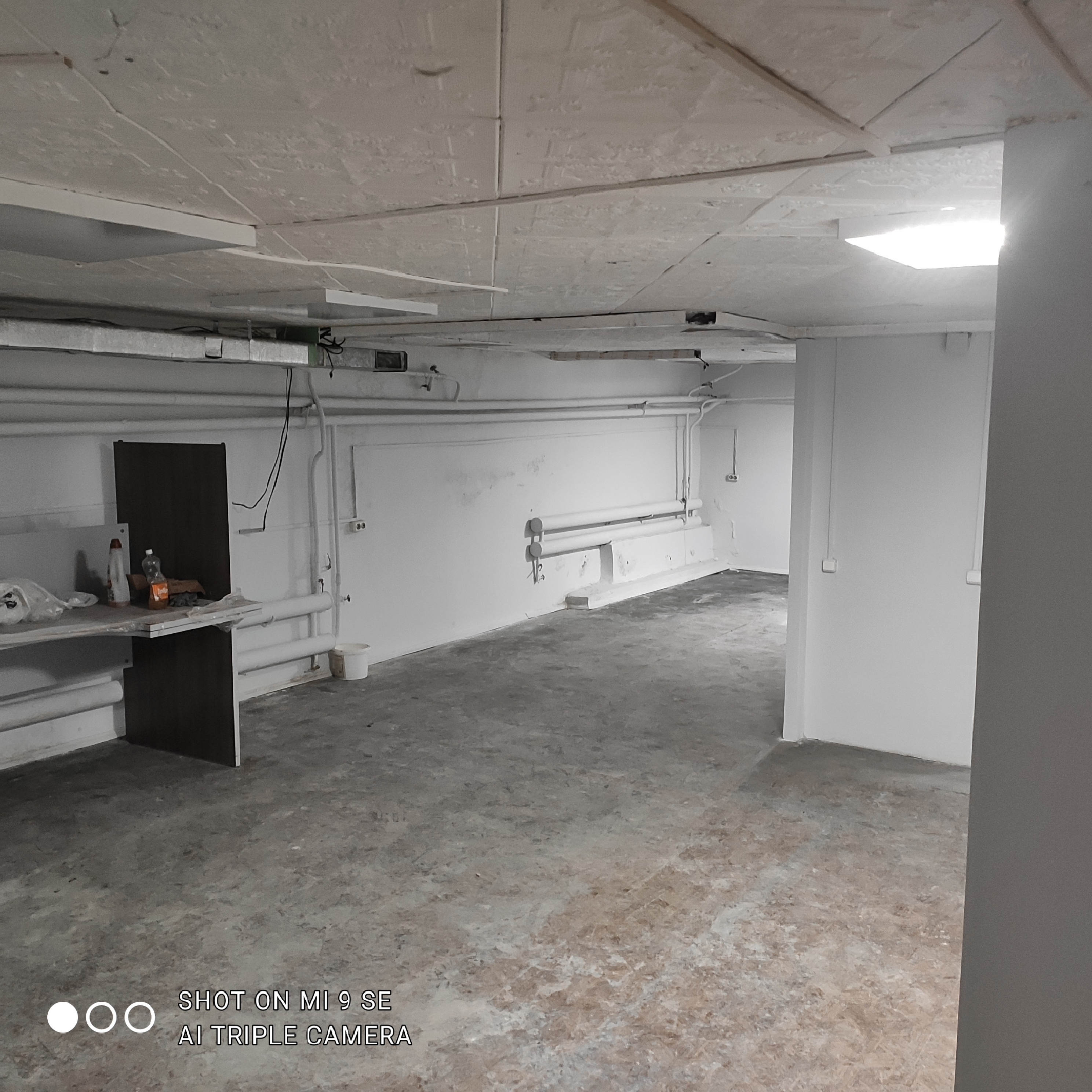

IMG_20260404_120521 Воттт... Щас так примерно выглядит. Нашëл в телефоне

Тогда радиаторы вместо них тоже отдельной парой ду20 вести за стену... Перекрывающие краны - 2 в общем помещении, 2 у себя. На каждый радиатор - термоклапан.
виит написал 18.05.2026 в 22:46
Срезать эти 6 опусков на первом этаже. Присоединиться сшитым полиэтмленом
Так зачем это соединение соседу, если срезать можно в подвале? Там же и приварить стальные трубы через отвод гнутый. В общей части к трубам приварить 3+3 и 1+1 ваши резьбы 3/4 - коллектор.
На отводах на стояки поставить вентильные краны как есть (не шаровые!) - они балансируют стояки между собой. Спускники любые. Уклон к общей части 0.01 хватит - слив.
без любых соединений
Сварные соединения вполне надежны. Пластик не надо... Все. Больше тут обсуждать нечего.

BV,  а в перекрвтиях избавиться от стали разве не резонно?! (Времëн Гороха к тому же) Половина смысла мероприятия теряется,, как по мне

виит, сталь на отоплении живет долго, если дом по закрытой схеме и на лето не сливают. Сначала узнать состояние - вырезать кусочек одного стояка и заварить потом. Весь смысл затеи - чтобы сантехник для работ на стояках не приходил.

Понял, спасибо! Буду иметь в виду. Но по душе мне всё же ни каких соединений, арматуры, а , если получится, и фитингов. Просто полиэтилен в стоковой термоизоляции в двух помещениях за стенкой вышел, и делайте вы там чë хотите дальше резьбы.. ФирмОвого фитинга. На своей магистрали другая история конечно

виит написал 18.05.2026 в 23:01
На фто не видно канальи и водоснабжения. И не понятно на что стены здания опираются. Очень странные тут дела..

MADONNA,  за кирпичной перегородкой от меня стояки. Только ваодной кабель соседа выше через меня тянется. И эта магистраль на три стояка. В этом сивсле повезло А на чë уж опираются, лет 50+ озираются уже наверное)) Раскопать предлагаешь, посмотреть?!))))))
