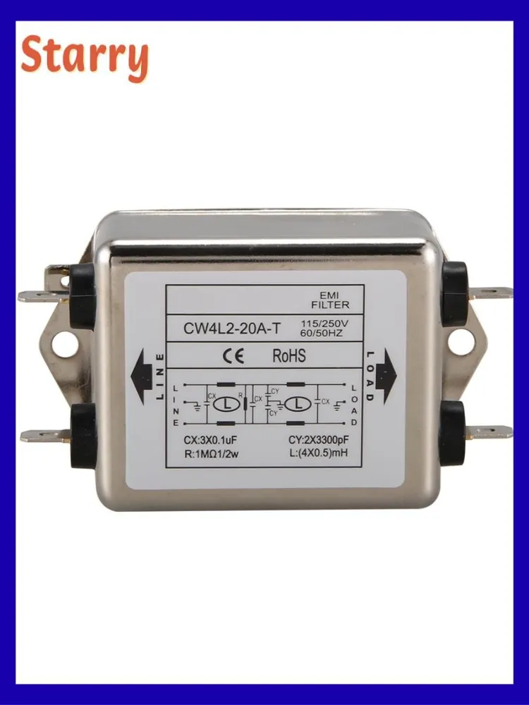

может просто добавить вот такую штуку? image

Dmitry47 написал 29.06.2026 в 22:28
такую штуку
Логичнее CW4L2-30A-S. Или даже 40А. Чтобы кофе с дымком не получился.
Если импульс условно от единиц миллисекунд - толку ноль.... Если меньше - считать надо или паспорт. И обычное назначение этих фильтров - защита сети от помех от устройства, в которое его ставят, иначе устройство может не получить сертификат из-за проваленных испытаний на ЭМС.

Dmitry47 написал 29.06.2026 в 22:28 может просто добавить вот такую штуку?
Эта штука защищыет внешнию сеть от ВЧ помех еоторые создаёт ИБП вашего кофеаппарата.
