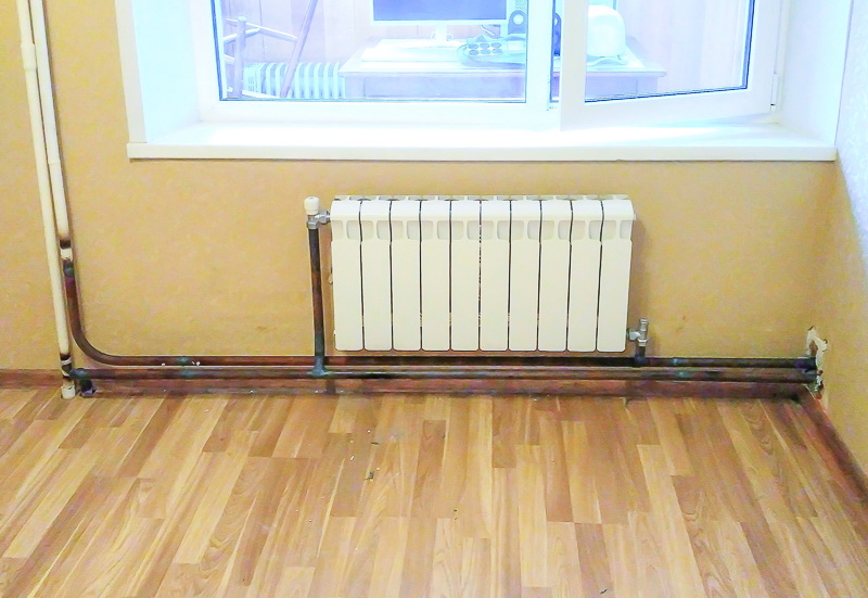

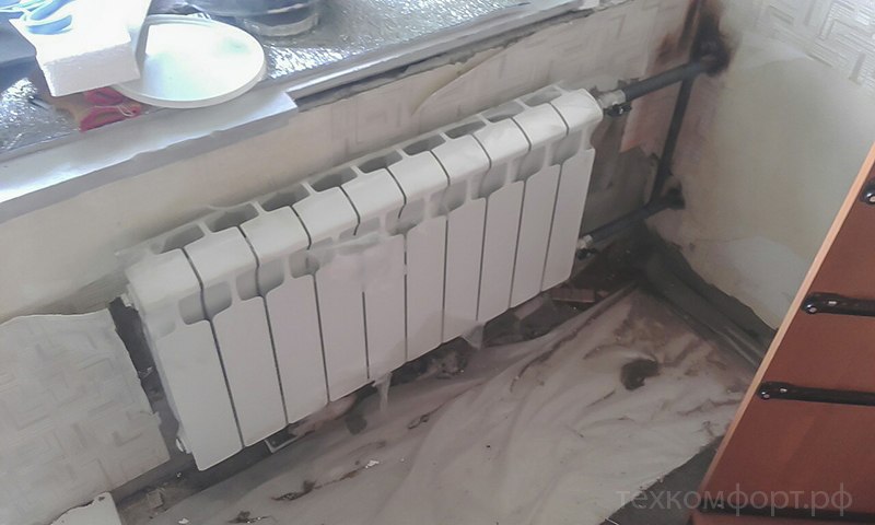

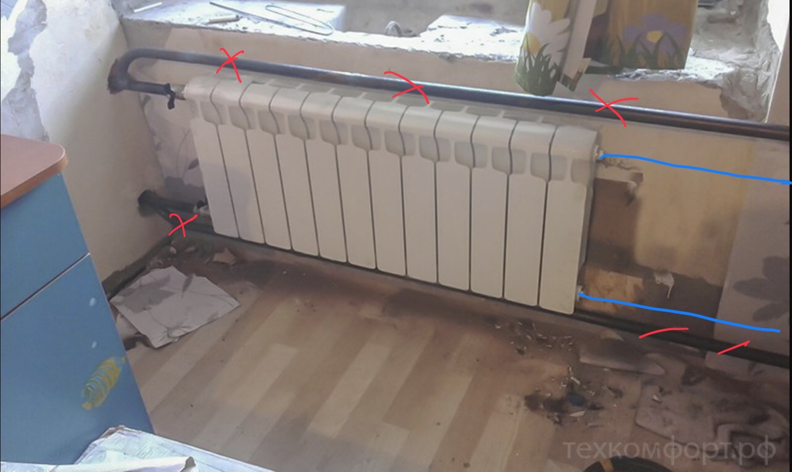

Монтаж двух независимых радиаторов находящихся в разных комнатах подключенных к одному стояку. Это переделка однотрубной системы в локальный участок с двухтрубной.
2e683c63dd0cabdc7910caa0117ddef5 d28453b39e14fc626e36b33a1c01ff87
Здесь ошибка в том, что в двухтрубном участке необходимо настроить баланс расхода теплоносителя между радиаторами. Для этого автор этого фото должен был установить на радиаторах балансировочные клапаны. Причем достаточной пропускной способности, как для однотрубных или даже гравитационных систем. Например Валтек VT.004

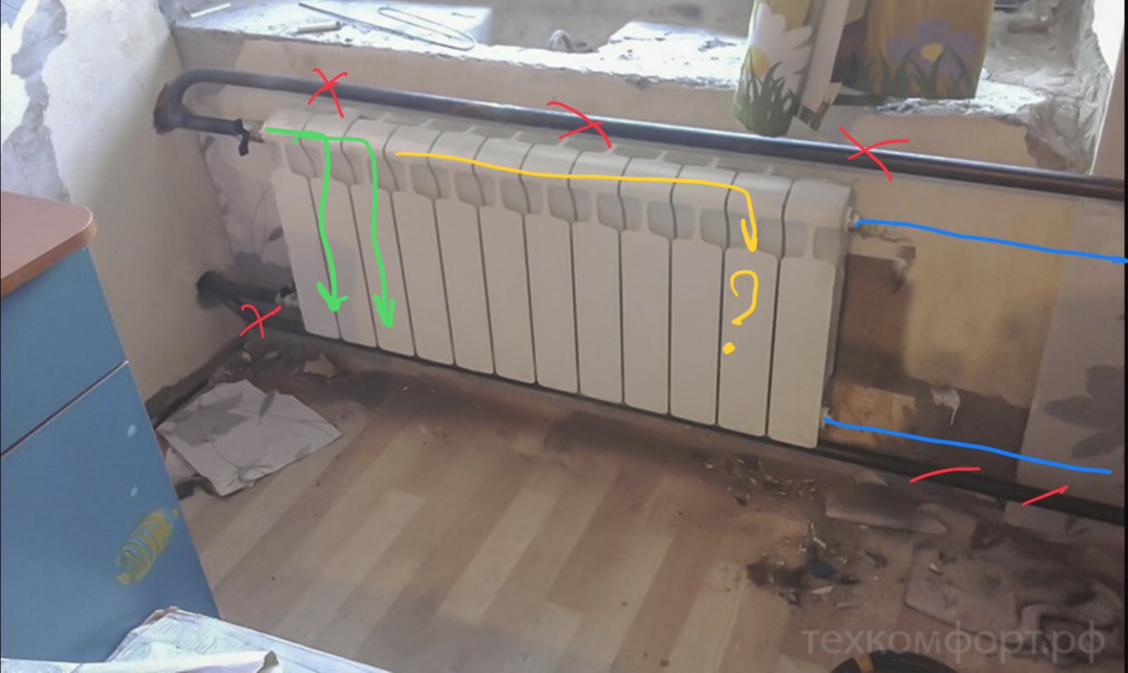

Современные балансировочные клапаны (или краны двойной регулировки пробково-шиберные) живут долго. Это древние трехходовые краны быстро закисали. Их же нужно было не реже раза в неделю проворачивать, но этого никто не делал.
Насколько понял схема такая, второй радиатор по той же схеме за перегородкой справа.

IMG_3622 Freeland, первый вопрос по первому фото - почему нельзя было использовать тело батареи, а проложены какие-то трубы вокруг?
Весьма спорная идея. Второй вопрос - какая нечистая сила прогонит ТН в конец батареи? IMG_3622 Вопрос потому что на первый взгляд батареи симметричны, а на второй - байпас с минимальным сопротивлением (меньше чем участки с батареями) «забирает» основной поток в сторонй левой батареи. Соответственно, при малых расходах на правой батареи правые секции греть не будут.
Согласен. Нужно об этом спросить "художника", который это наваял. Тоже считаю, что это неверно и некрасиво. Этот пример выложен как пример ошибки, а не как правильной схемы.

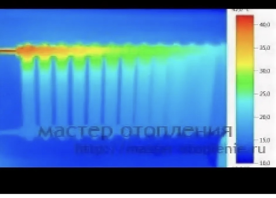

Если подача по стояку верхняя, то гравитация. А если нижняя, то только нечистая сила. Будет примерно как на термограмме ниже. batareya 2 seczii termo 2
Если не использовать балансировку, то на этом участке двухтрубки через один радиатор теплоносителя может идти в 20-50 раз меньше теплоносителя, чем через другой радиатор.
Правильным был бы вариант сцепки, который вы вроде и начали рисовать. И это не был бы участок с двухтрубкой. И балансировочные бы не потребовались. Но "художник" как "видел", так и делал. :)

Freeland написал 27.06.2026 в 13:58
Допустим, хотя непонятно почему. Пропорции потоков соотвествуют сопротивлению участков, тут принципиальной разницы нет. Более того, Олегович намеренно сделал подключение почти симметричным (только байпас зря туда вкорячил) и поток приблизительно равномерно распределится пополам.

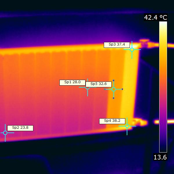

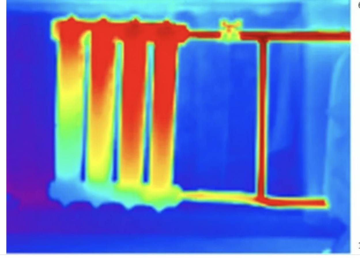

Не всегдаIMG_3624 IMG_3623
Один радиатор может быть 4 секции, а другой 14. И расход этим радиаторам тоже нужен разный.
До ближнего от стояка радиатора может быть полметра, а до дальнего четыре метра. Сопротивление подводки к ним тоже будут разные.
Если посмотреть европейские схемы однотрубок, так у них там и на байпасах стоят регулировочные клапаны. И на подводках. Получается, что мы даже дважды два складывать не научились. Хотя конечно тут экономия на людях (советский человек выдержит любые лишения и тяготы), а не безграмотность проектировщиков.
Истина конкретна - в данном случае обсуждается это фото, на нем расстояние одинаковое, а ты предлагаешь лепить лишнее потому что может быть в других случаях это понадобится.

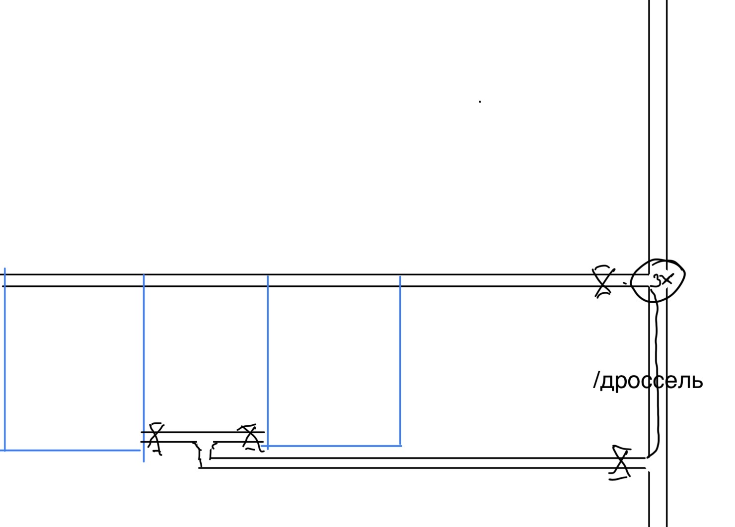

Нарисуй схему как на твой взгляд оптимально надо делать то что на фото. Я вижу два варианта - сквозной и со средним отводом посередине что бы сохранить раздельную регулировку. Ну и байпас конечно надо на месте устанавливать а не таскать по всей квартире. И краны должны быть на стояке - дурдом какой-то..
IMG_3626 Или Зх ( трехходовой) или расчетный дроссель - а не «трубу на шаг меньшего диаметра». Я бы трехходовой ставила - но тут дело вкуса. Дросселирующая трубка конечно на века и не забьется.

MADONNA написал 27.06.2026 в 14:44
Или схему сцепка или участок двухтрубки, но с балансировкой радиаторов между собой.
А ежа и ужа скрещивать - не получится ничего хорошего.
Так никто и не спорит, что трехходовый лучше. И стояк не будешь удушать заужением или смещением байпаса. А то некоторые рыдают, что якобы на трехходовый не могут найти 5-10 тыров. А сколько стоят два нормальных шаровых крана+термоклапан? На ШК и термоклапан то денег у них хватает?
Вообще конечно тут "художник-мошенник" под ником О... виноват. Ему выгодно ШК заказчикам втридорога перепродавать, вот он и дорвался как лис в курятник.
Тогда и краны ставь у стояка или вообще не ставь. Жили люди без кранов на радиаторах целый век и нормально было. А сейчас НУНО, каждый день радиаторы снимать и прятать в кладовку по ночам.
А для нормального баланса между радиаторами что мешает поставить вместо обычного шарового крана Валтек 004? Стоит то он почти так же думается как ШК. Да даже балансировочный Валтек 054 стоит в пределах 1500 рублей.
