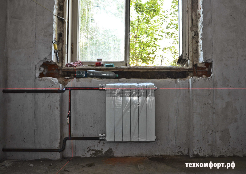

И на однотрубку непохоже и на двухтрубку. Творчество "художника".

изображение_2026-06-27_164240522 Кран на байпасе недопустим.

Freeland написал 27.06.2026 в 16:25
Вполне себе однотрубка. Творчество художника, конечно, присутствует.

Freeland написал 27.06.2026 в 16:45
Это так. Но истины ради, при недостаточных/пограничных параметрах СО, позволяет запустить холодный радиатор. А держать его можно в постоянно открытом положении.

Freeland написал 27.06.2026 в 16:25 image
Не согласна. Вполне однотрубка, ошибка только в расположении байпаса. Зачем его переносить от стояка? Это противоречит всему - изменяются параметры системы, причем совершенно необоснованно - на «стояке» появляется заужение с двумя крутыми поворотами и сварными артефактами. И опасность - много неотсекаемой трубы по квартире.
