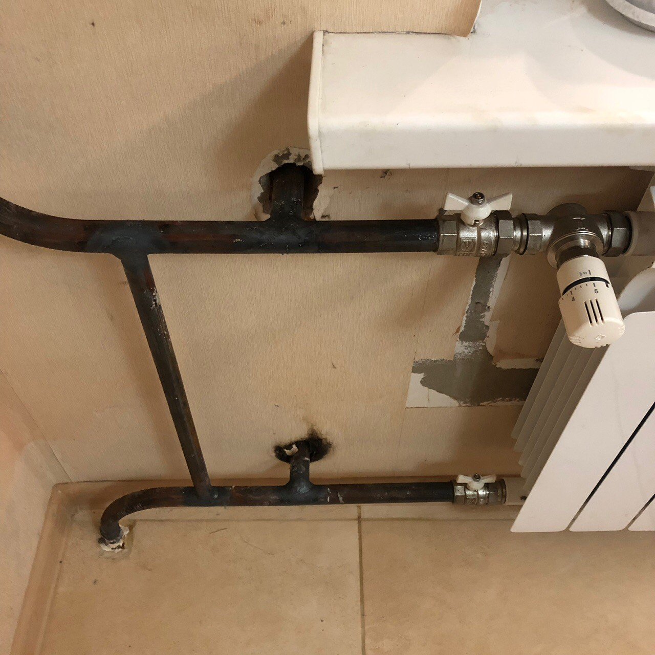

IMG_3628 Следующая работа Все сделано вроде прилично - но: Какого черта краны на батарее? Нет термоклапана Байпас почему посреди стены? Я считаю что должно быть как помечено - интересно послушать возражения.
- Краны на батареях, чтобы снимать их каждый день. Можно же малогабаритные отсекающие клапаны для однотрубок поставить. Но с кранами брутальнее! - Это, чтобы научились "родину любить"! и нефиг баловать! - Байпас "художник" так видит.
Еще косяк в том, что диагональное подключение бессмысленно - только нарушает эстетику нагромождением труб. Нужно было делать обычное боковое подключение. Это просто пыль в глаза заказчику пускал "художник" по своей неграмотности.
Диагональ имеет смысл делать, когда длина батереи более чем в 4 раза больше ее высоты. Т.е. диагональ имеет смысл делать примерно от 28 секций радиатора. :)
А самый большой косяк в том, что радиатор отрезан от того стояка на котором изначально был. И вварен в транзитный стояк справа, который должен был оставаться свободен от радиаторов. Так и называется транзитный, потому что подает теплоноситель транзитом напрямую через все этажи на верхний этаж. Но если транзитный стояк справа, то радиатор подключен снизу-вверх, а это уже еще один большой косяк.
Это самовольное изменение всей системы отопления всего дома. Таким вандализмом и СантехСвар грешит.

А по сути, клапана для однотрубок в 2011м году, когда выполнен монтаж, Valtec еще не выпустил на рынок, может конечно и были данфоссы, но не у моих поставщиков. Да и на тот момент, а это было 15 лет назад, когда ты была еще молода, я был вообще молодой и только начинал свой монтажный опыт, поэтому не рекомендовал своим заказчикам термостаты просто по незнанию, а они и не просили. Посмотри мой сегодняшний монтаж, я пока звук пишу, выложу чуть позже в нормальной теме, так там все ок, но комменты твои там излишни, плохо себя ведешь, пока наказана)

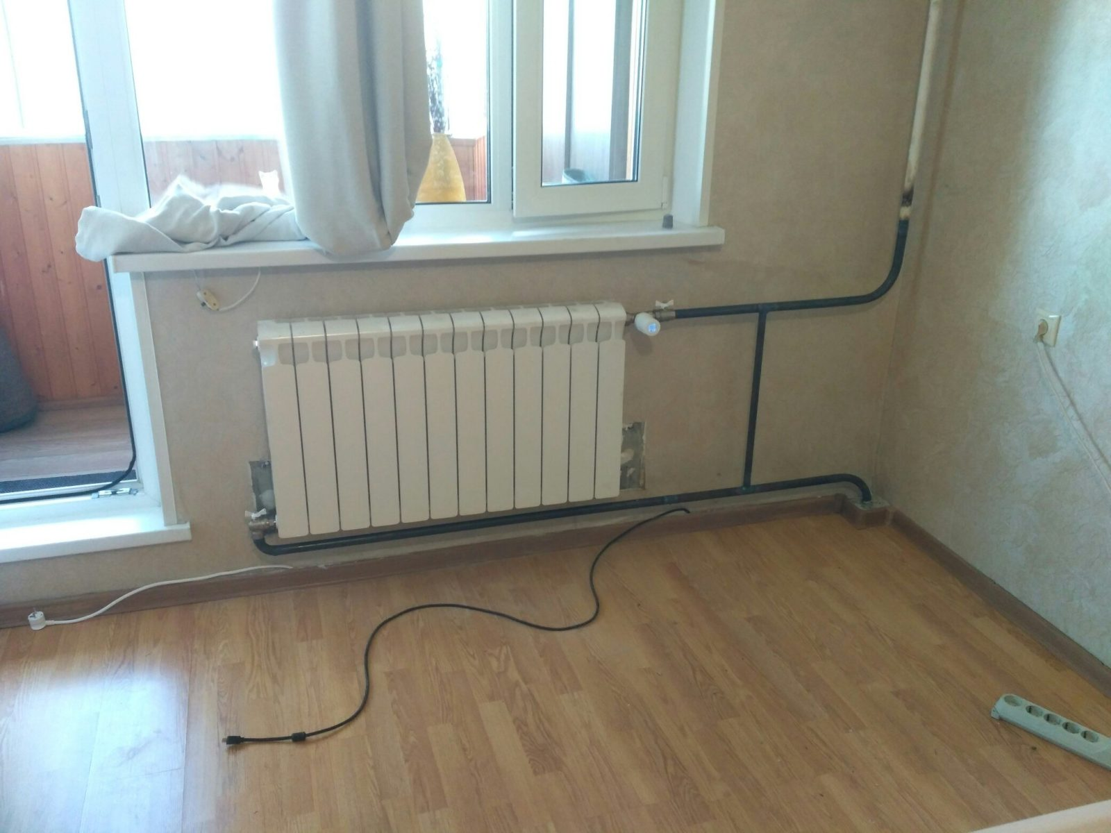

Видел у Техкомфорта (Олегович) очень мало грамотных монтажей. Наверное, кроме стандартной классической схемы без термоклапанов. Любой пример взять, вот хоть этот. Байпас как всегда заужен при установке термоклапана, что недопустимо. Выведен на балкон радиатор, что тоже недопустимо. изображение_2026-06-27_234210047

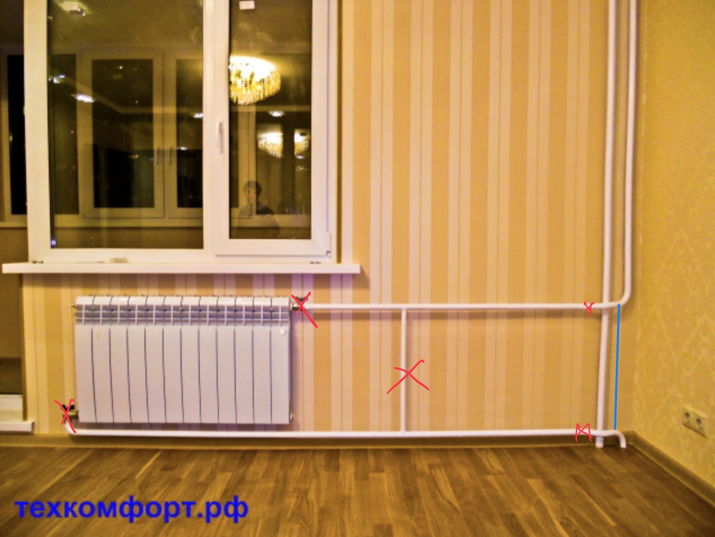

И вот ниже, диагональ тут вовсе не нужна. Если только сделать квартиру на подводную лодку похожей. изображение_2026-06-28_003324885
