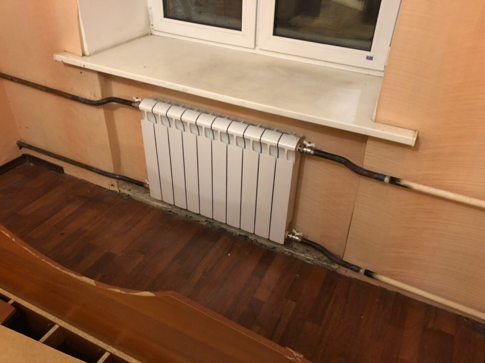

Байпас как всегда заужен при установке термоклапана, что недопустимо. Выведен на балкон радиатор, что тоже недопустимо.
Я, как заказчик, сказал мастеру сделать именно так. Допустимость или нет я определяю в своей квартире единолично. Кому что не нравится, все свободны. Стукачей у меня дома нет. Никто из соседей за последние 10 лет не пожаловался на холод.

Вот еще пример ниже. Если стояк справа, то краны слева от радиатора не нужны совершенно. изображение_2026-06-28_003640067
Правильнее сказать - не обязательны. Но вот ситуация - зима -35 за бортом. Потёк левый радиатор (который за стенкой)... Отключу его и нет проблем, этот остаётся рабочим.

pool написал 28.06.2026 в 00:37
Я, как заказчик, сказал мастеру сделать именно так. Допустимость или нет я определяю в своей квартире .....
Значит вы еще один "художник". А на соседей, как видно, вам плевать.

pool написал 28.06.2026 в 00:42
Правильнее сказать - не обязательны. Но вот ситуация - зима -35 за бортом. Потёк левый .....
Как же люди столетие без кранов на радиаторах прожили?
