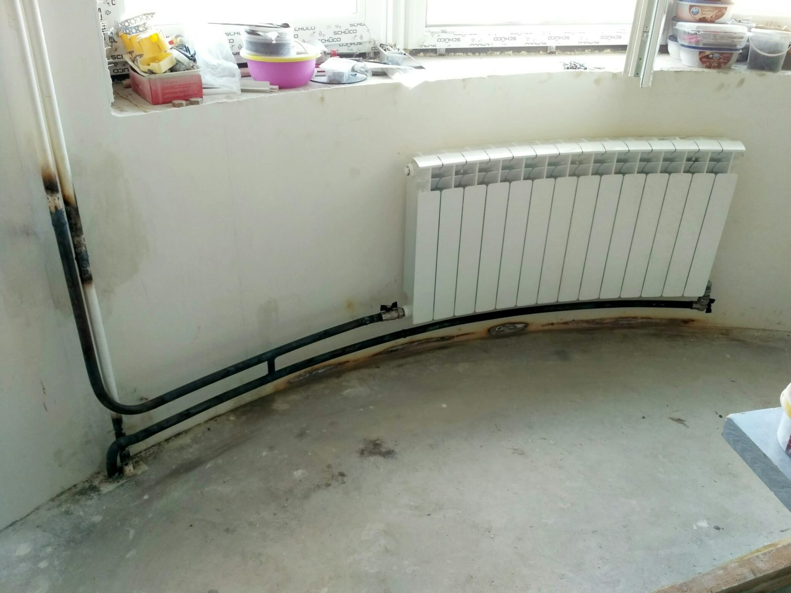

Вадим М, вот ответьте на вопрос, почему чел не может поставить радиатор на утеплённый балкон. С той же теплопроводностью ограждений, что и в основном доме?

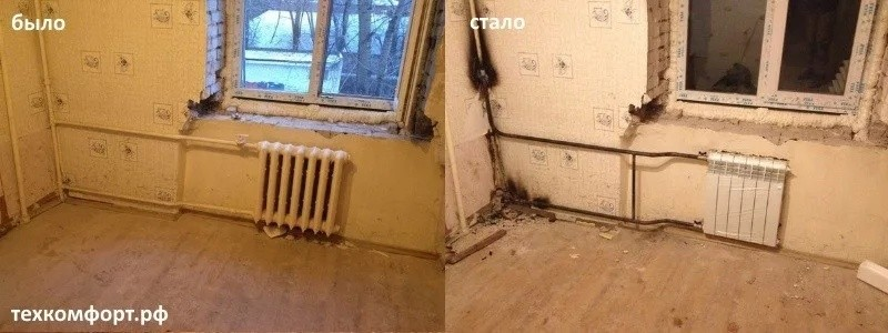

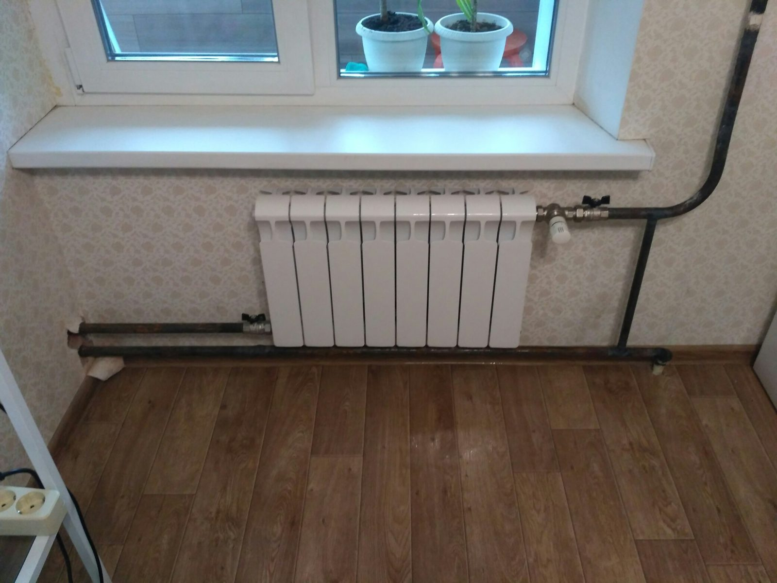

В радиатор слева за перегородкой подаем уже подостывший теплоноситель после правого радиатора.
изображение_2026-06-28_012548323
А этот перл кажется уже показывал: изображение_2026-06-28_013124211

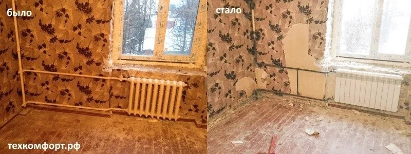

Был правильный осевой байпас. Но пришел вандал. изображение_2026-06-28_013552311 изображение_2026-06-28_013652165

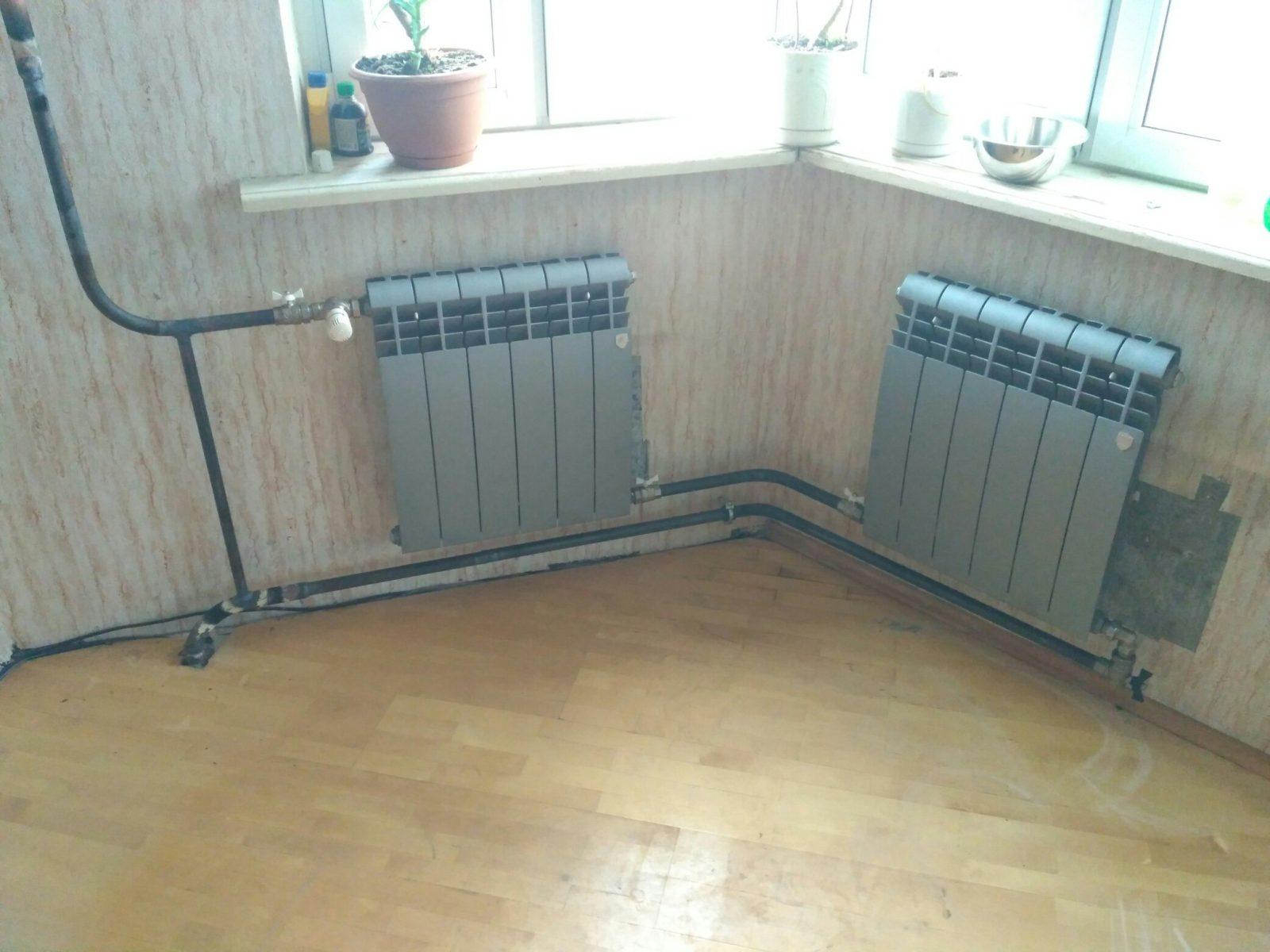

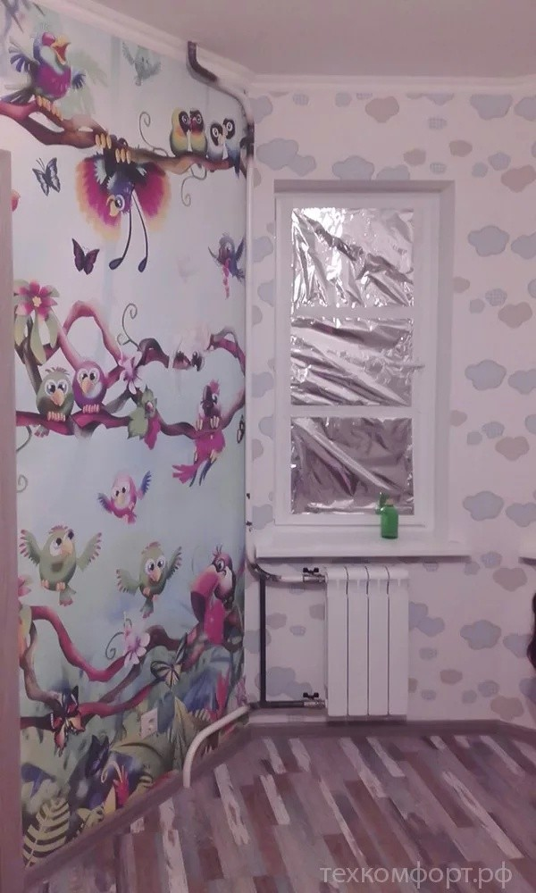

Такой байпас не имеет смысла. Уж лучше бы осевой байпас сделал. изображение_2026-06-28_014230580
А это нужно понимать как вандальное перенесение радиаторы с правильного на транзитный стояк. изображение_2026-06-28_014802772

pool написал 28.06.2026 в 01:20
  1. Потому, что вы ни имеете права вносить изменения в конструкцию дома и систему отопления дома.
  2. И не лгите, что вы знаете какие теплопотери вашего балкона, вы теплорасчет не делали. Этот прием разговора называется шельмование: "Не знаю, но утверждаю!" В любом случае отопления балкона в проекте дома нет. Вы сначала согласуйте отопление балкона по всем инстанциям, а только потом говорите. В квитанциях по оплате указана площадь обогрева, вашего балкона там нет.
  3. Сейчас наверное уже во всех домах установлены теплосчетчики. То тепло которым вы отапливаете балкон (улицу) - раскладывается по оплате из кошельков всех жильцов дома. И воровство по немногу у каждого из всех жильцов дома - все равно остается воровством.
