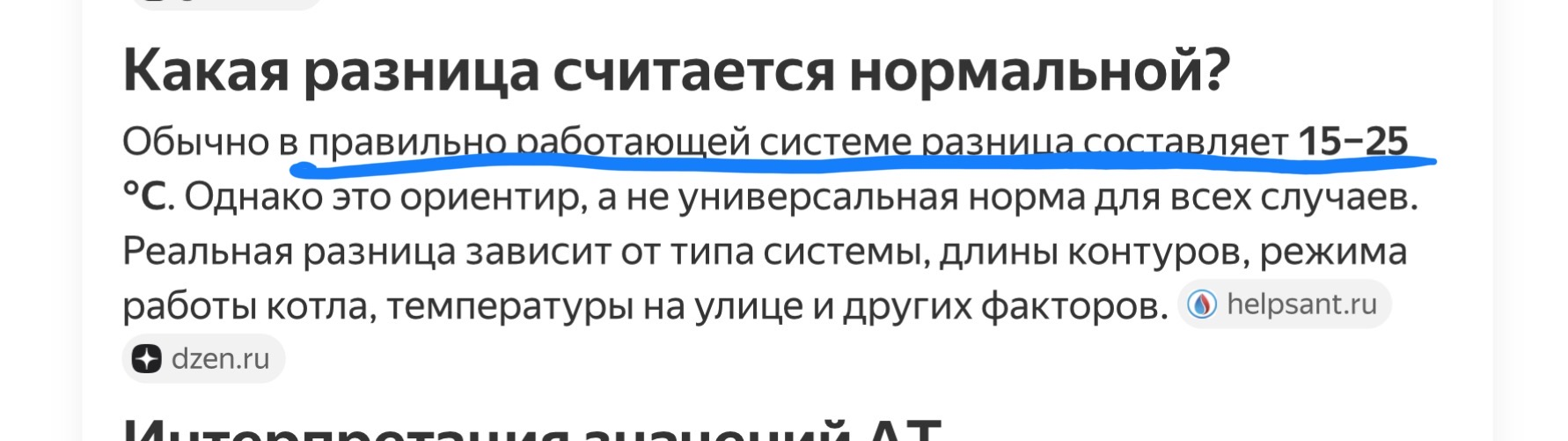

24.09.2026 в 14:33:21
MADONNA написал 09.09.2026 в 12:10
С какого бодунища?
изображение_2026-09-24_142812095
Этот тот, кто это писал, "забыл" сказать, что это относится только к двухтрубкам (может слышал звон, да не знает где он). И то далеко не ко всем. Ведь часто нужно проектировать двухтрубки и с дельтой 10 градусов, например с режимом 70/60.
Так что это ты сама с бодунища. Или всегда такая, поучаешь всех, сама не понимая предмета.

08.10.2026 в 09:22:43
С какого? изображение_2026-10-08_090205899
Нет общих норм по остыванию теплоносителя в двухтрубках применительно для ВСЕХ систем.
При проектировании исходят из требуемого температурного режима котла, например в одном случае было требование к подаче до +75, к обрабтке не ниже +60 (при открыто проложенных магистралях). +70 - исходя из срока службы ППР, а +60 - чтобы не появлялось кислотного конденсата на теплообменнике неконденс котла. Поэтому в большинстве радиаторов в данном случае пришлось сделать остывание порядка 5 градусов, несмотря на то, что это двухтрубная система.
Конечно же, если была бы медь и конденс котел, то можно было бы сделать и по феншую режим котла хоть +85/+40 со средним остыванием 20 градусов в радиаторах. Мало кто осознает, что медь окупает себя сразу же и из нее система дешевле получается чем из ППр и разница между конденс и неконденс котлом окупает себя за полсезона. Поэтому делаем под то, что заказчик уже купил и не хочет менять.
На шильдике выделенном зеленым, показаны сечение трубы, объемный расход, массовый расход, удельное падение давления, температура теплоносителя. Температура подачи котла - 75 гр., обратки - +60 гр. pic_7
