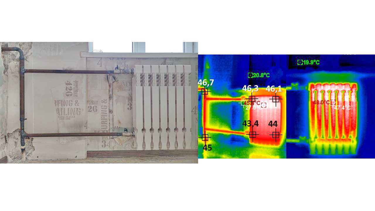

Гравитационная сила всегда направлена вниз, какой бы писаниной вы тут не занимались.
Я и спрашиваю именно исходя из гравитации. Если подключить верх-диагональ-низ, то тепловая картина нам понятна. Горячий угол подачи - противоположный холоднее и оба нижние - холодные. Если же боковое подключение по Олеговичу - то вообще фигня, ленинградка. А бпк572 предложил двойное присоединение подачи - вполне разумно на мой взгляд. Таким образом не два, а три угла у батареи будут горячими. А учитывая географию распределения температур по площади - так на 30-50% теплоотдача может возрасти. Ты с этим согласен? БВ с крестом против - но он всегда против, плохо башка варит.

MADONNA, где ты видишь холодный угол? Разница между верхом и низом в радиаторе не более 3 градусов. И установленный термоклапан не ухудшает эту картину даже с установленным колпачком. Слайд3
MADONNA написал 09.09.2026 в 11:59
Ну да, ну да. Еще скажи может возрасти на 300-500 %. :)

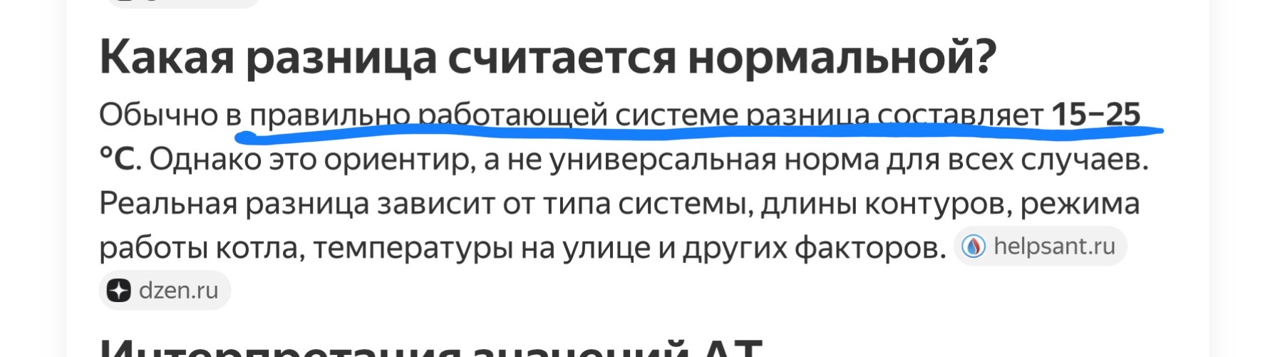

Freeland написал 09.09.2026 в 12:08
MADONNA, где ты видишь холодный угол? Разница между верхом и низом в радиаторе не более 3 .....
С какого бодунища? IMG_3866

MADONNA написал 09.09.2026 в 12:10
С какого бодунища?
Ты с бодунища что-ли? :) С каких это пор разница 15-25 градусов стала правильной (особенно в однотрубных системах)? Нашла тоже мне авторитетный источник информации. :) Твоему ИИ нужно мозги ершиком прочистить. :)

Freeland написал 09.09.2026 в 12:20
каких это пор разница 15-25 градусов стала правильной (особенно в однотрубных системах)? .....
Ты к сожалению сам не понимаешь что пишешь. Во-первых, речь идет о двутрубке (см тему откуда крест БВ) Во-вторых, если ты подключишь батарею на однотрубку - то это уже как бы становится двутрубкой. Ибо есть байпас и регулятор. И из батареи ТН вытекает сильно прохладнее, чем теплоноситель подачи.
Freeland написал 09.09.2026 в 12:22
Срочно подавай заявку в Нобелевский комитет! А то украдут твои золотые погоны!
Так посмотри термограмму!

MADONNA написал 09.09.2026 в 13:25
Зачем на нее смотреть в тысячный раз? Видна же на ней разница температур поверхности радиатора сверху и снизу. Около 3 градусов. Прекрасный прогрев в отличие от ленинградки. Чего еще тебе нужно, старче?
