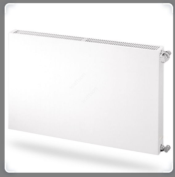

Вообще вызывает недоумение такая мода на бимрадиаторы. Вот если давление в доме не свыше 10 Бар, то можно использовать те же стальные панельные радиаторы. У них в типоряду можно выбрать оптимальную (комфортную) длину и высоту таких радиаторов. Толщина стенки у них такая же как у стальной трубки в бимрадиаторе. Можно и с гладкой передней стенкой (Plan) использовать и с красивой аэрографией. И лучистое тепло они дают в отличие от почти полного отсутствия оного от бим радиаторов. И наносите на такие радиаторы любые картины, хоть леса, хоть тропического пляжа.

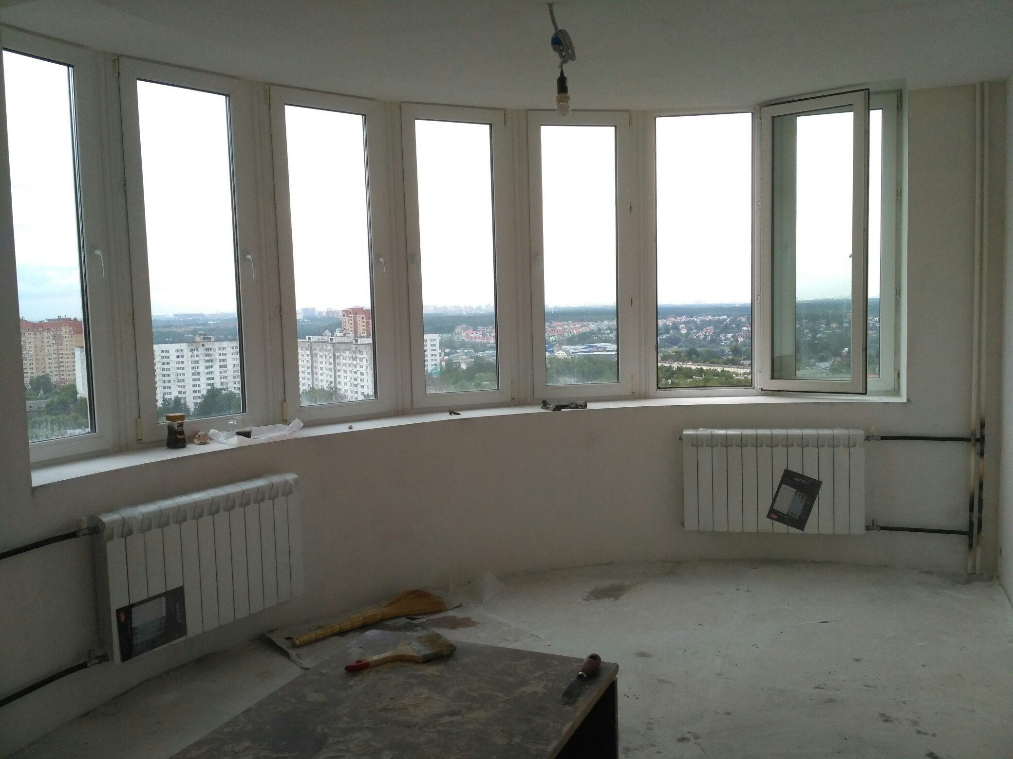

Люди все писавшие о длине ОП и рисовавшие поясняющие картинки, писавшие многочисленные учебники - все сплошь дураки с твоей точки зрения. Только ты один спокойно давишь ежиков голой попой. :)
В старых нормах допускалось ставить ОП длиной не менее 50% от ширины оконного проема. Но с оговоркой, что при меньшем комфорте. Так что себе лично ты можешь ставить что угодно и как угодно.
Но у Олеговича сплошь и рядом ОП не достигает в длину даже 50%. Явно бросается в глаза. Даже рулеткой измерять не нужно.

Вот работа Олеговича. Кому как кажется по глазомеру, есть ли тут хотя бы 50% от ширины оконного проема? изображение_2026-07-07_213353440
