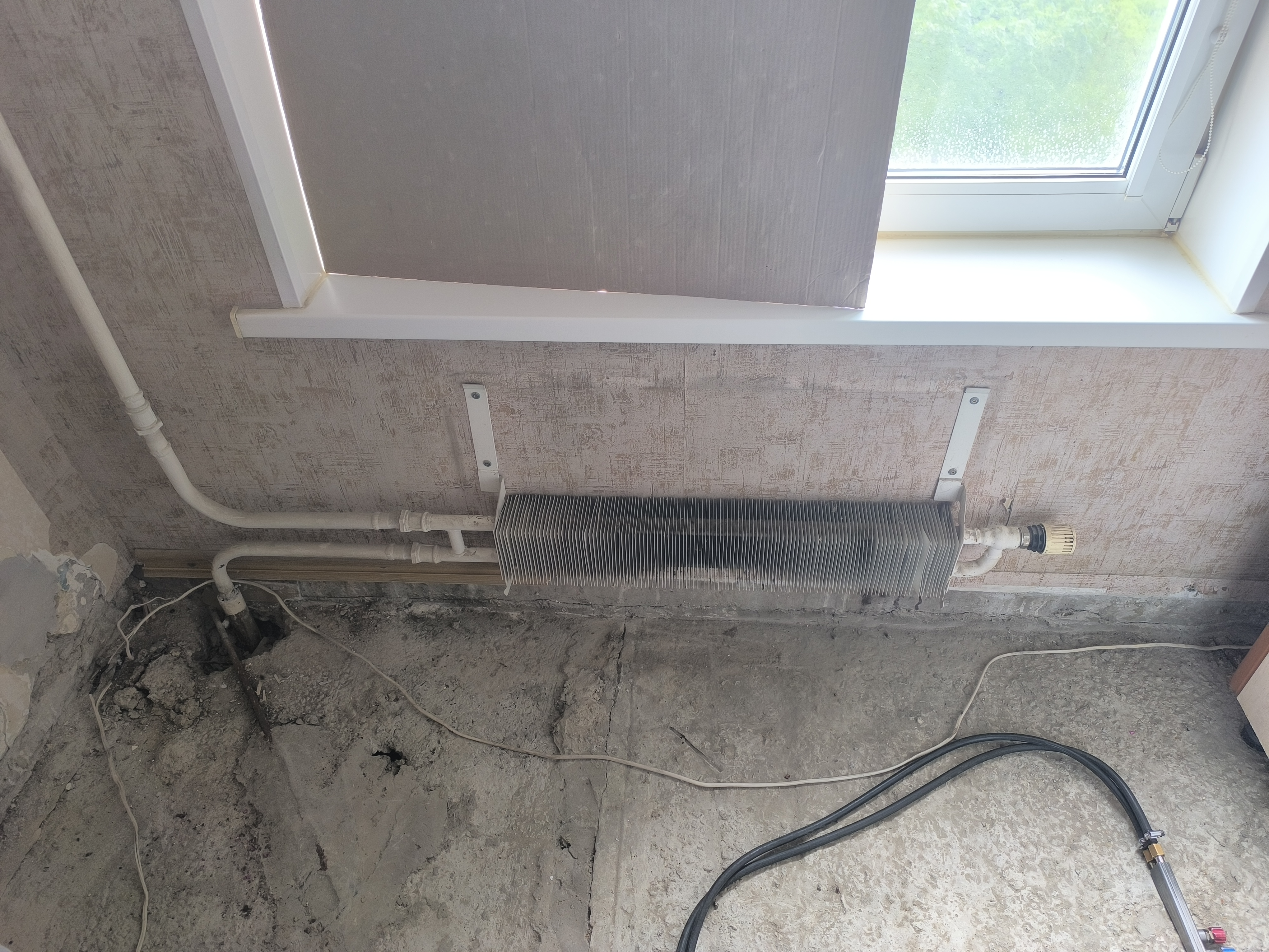

Вот работа Олеговича. Кому как кажется по глазомеру, есть ли тут хотя бы 50% от ширины оконного проема?
Нету. Freeland, не сочтите за оправдание или защиту работы Олеговича. Если бы я был заком, не исключаю, что поступил бы ровно так же. Эстетически это более лёгкий вариант. С большой вероятностью, что в квартире уложены и тёплые полы. Все параметры для поддержания комфортной температуры в комнате, учесть практически невозможно. Поэтому, изначально делаем так, как на фото, переживаем 1-2 зимы, и если появляется желание, спокойно и чисто ставим третий (а то, и четвёртый) радиатор.

Паша, ты совсем рехнулся? Посмотри на интерьеры - какие теплые полы? Люди с теплыми полами Олеговичей стараются избегать. Ну и ремонты у них выглядят совсем иначе.

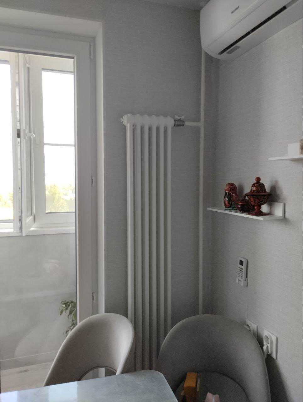

я за советом. Ситуация следующая. Убрал подоконный блок, лоджия теплая, справа остался простенок шириной 39см. Площадь комнаты 20кв. На этот простенок собственно мне и нужно разместить радиатор. Система однотрубная, многоэтажный жилой дом. Стояк однозначно планирую прятать в штробу, хотел купить rifar ventil 3180 6 секций с нижним подключением, написал одному сантехнику кто круто варит. Говорит по итогу, «нижнее подключение у тебя работать не будет из-за однотрубной системы, тебе только боковое». В целом с боковым подключением версия меня не смущает, длина радиатора 280-290мм, места есть 390мм, уместить чтобы не выпирал в проход думаю можно
Подскажите советом пожалуйста, что и как лучше мне сделать/купить. Буду очень благодарен!!! __________________________ Можно и с нижним подключением вентилем ВК, но придется ставить насос. Можно обойтись без насоса стальными трубчатыми радиаторами с боковым подключением (рекомендую схему Инча с увеличением типоразмера байпаса на два шага). WhatsApp Image 2020-09-04 at 12.45.36
Лично мне нравится более всего Пурмо Дельта ЛазерЛайн.
Можно рискнуть и без насоса поставить с подключением снизу вентилем ВК. Но обязательно выкрутить ввертыш термоклапан, и поставить ввертыш термоклапан для однотрубных систем. Но не гарантирую хорошей работы.

подключать как на фото
_________________________________
Это очень плохой совет для подачи по стояку снизу. А речь кажется идет именно о таком направлении по стояку.

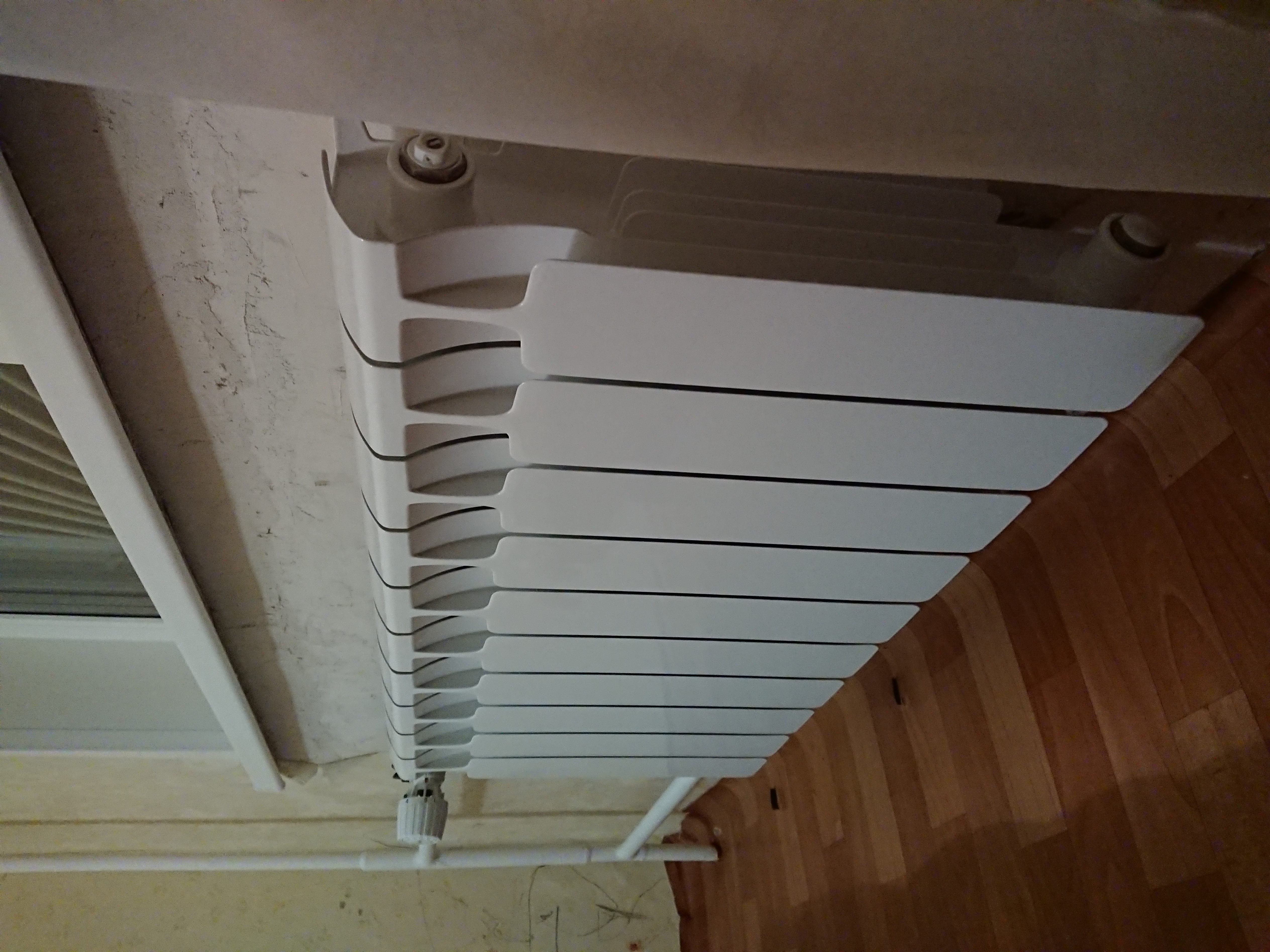

И какие же здесь штатные клапана он увидел? Очередная ложь. Все равно идти в подвал спускать, или использовать заморозку труб. изображение_2026-07-09_155818510
А если менять конвектор на конвектор, то зачем здесь этот флуд, когда тема называется "как правильно установить бимрадиаторы?" 69f3aacbd1b5056c1e1b777ed47a3529
Конвектор установленный 04 обрезка

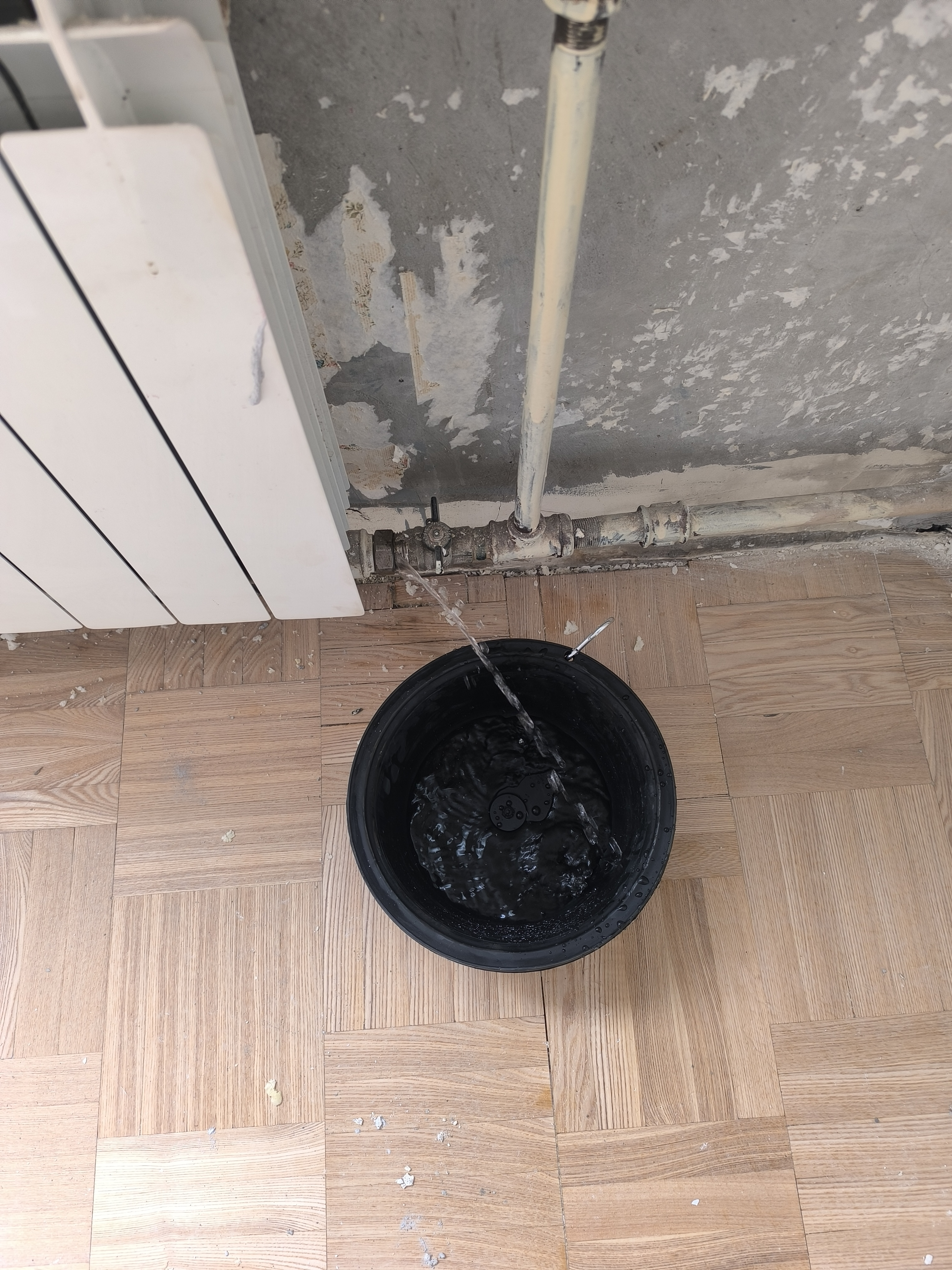

Такое "превосходное" качество монтажа у Олеговичаизображение_2026-07-10_120242963, что приходится использовать тазики?
