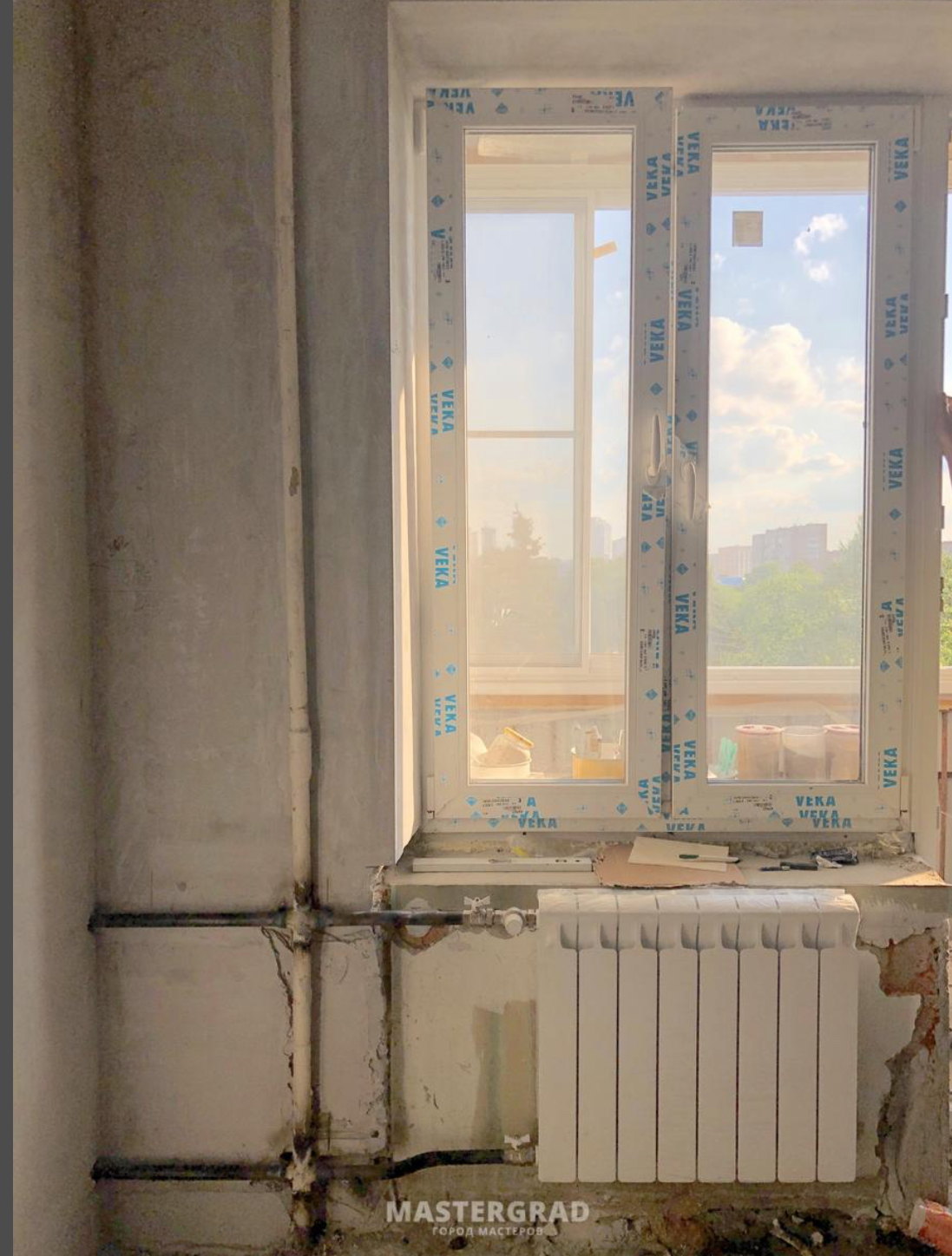

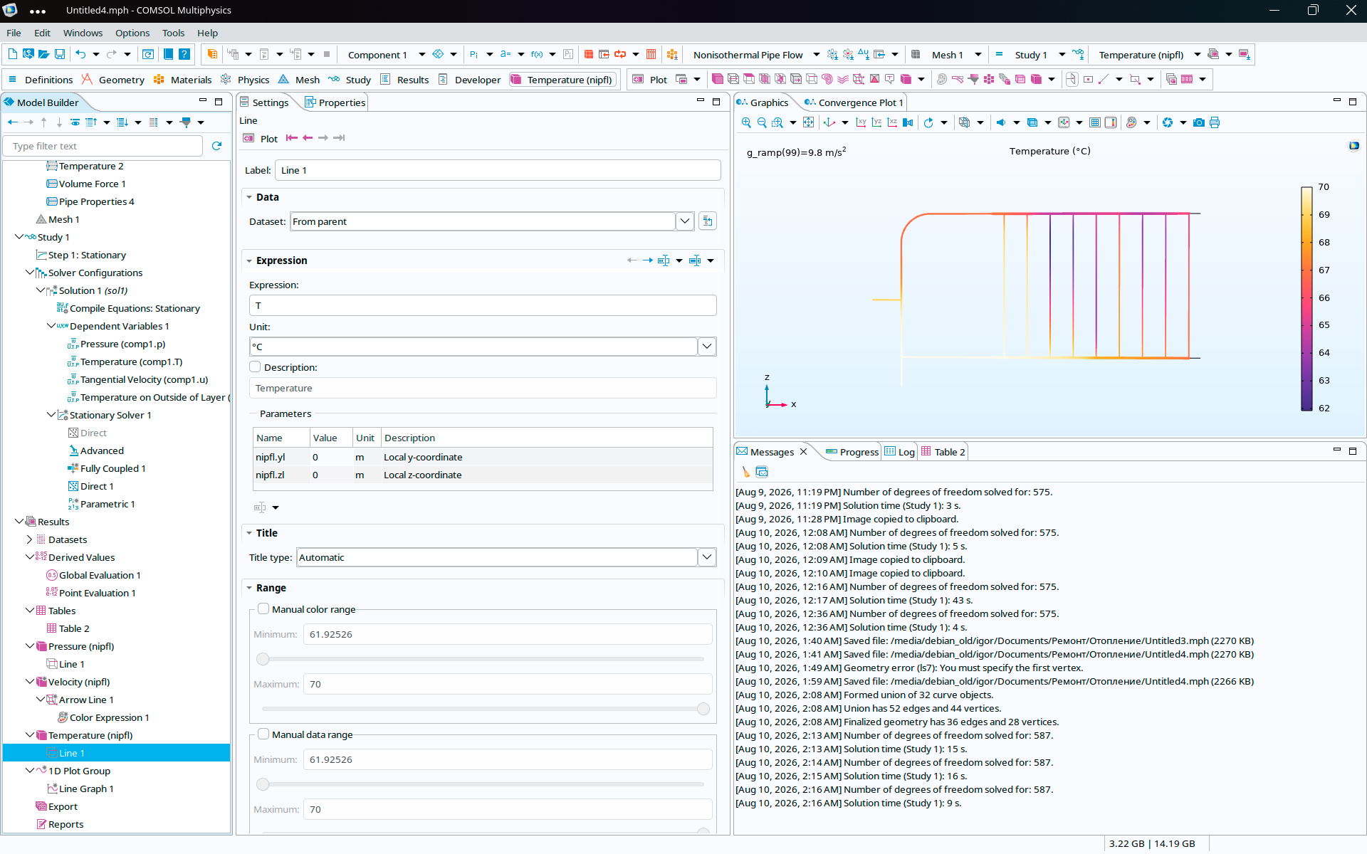

В результате осуществился следующий вариант5449451426133252122 Я сделал упрощенный расчёт такой компоновки.
  1. Расход теплоносителя через стояк 0.25 кг/c. Температурный напор 50 градусов. Тепловая мощность радиатора 993Вт. Тепловой профиль трубок и коллекторов:big_room__new_design_250g_50grad
  2. Расход теплоносителя через стояк 0.25 кг/c. Температурный напор 70 градусов. Тепловая мощность радиатора 1511Вт. Тепловой профиль:big_room__new_design_250g_70grad Первая и третья от конца секции работают в нештатном режиме. Проведённая серия расчетов показала, что устойчивым может быть целый ряд решений с разной итоговой тепловой мощностью. При достаточном расходе воды в системе отопления, как правило или совсем нет плохих секций или их немного.
  3. Расход теплоносителя через стояк 0.1 кг/c. Температурный напор 70 градусов. Тепловая мощность радиатора 863Вт. Тепловой профиль: big_room__new_design_100g_70grad_1.3power Только первая секция работает в штатном режиме.

Вы сделали абсолютно правильно. Что есть большая редкость для заков. Я единственно что, вехнюю трубу не делал бы столько изгибов, её можно было продлить от радиатора чуть дальше и просто напрямую опустить вниз. Но это вопрос чиста эстетики, на работу не влияет.

Я на фото перечеркнул старый байбас и нарисовал новый и в таком виде отправил прорабу. Был понят буквально. Была байка о том, что император, когда чертил на карте железную дорогу Санкт-Петербург--Москва, обвёл свой палец на линейке. Так и построили. Здесь похоже.

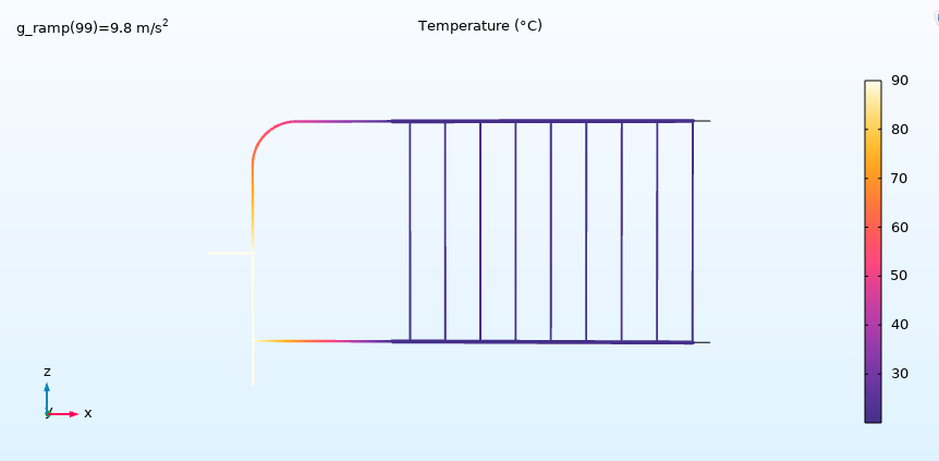

Про старый вариант ВТБ! писал, что должен работать. Привожу два расчета.
  1. Расход теплоносителя через стояк 0.25 кг/c. Температурный напор 50 градусов. Тепловая мощность радиатора 410Вт. Тепловой профиль трубок и коллекторов: big_room__old_design_250g_50grad
  2. Расход теплоносителя через стояк 0.25 кг/c. Температурный напор 70 градусов. Тут совсем плохо. big_room__old_design_250g_70grad

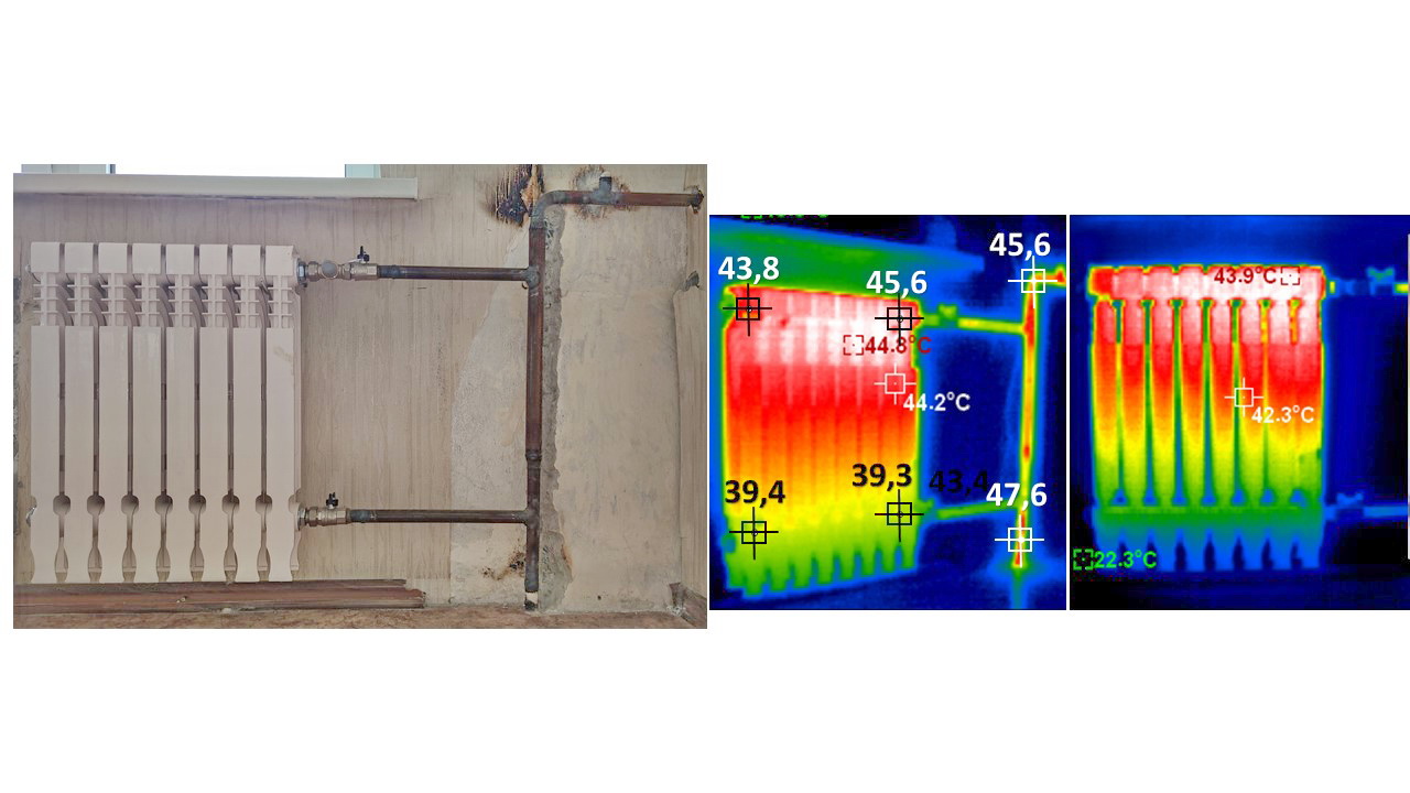

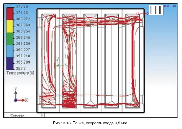

Полезные расчеты. Вот при такой работе радиатора никто не говорит, что он не греет.

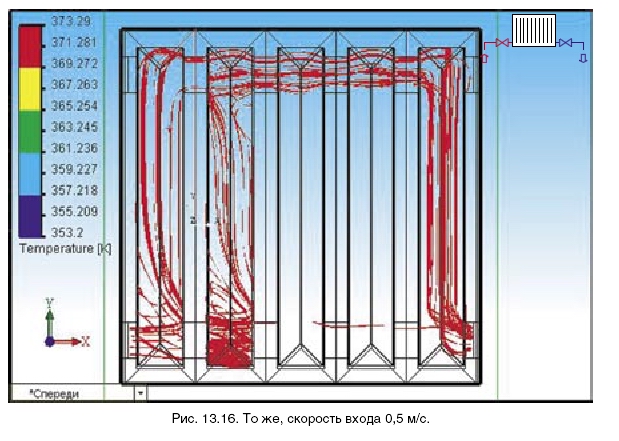

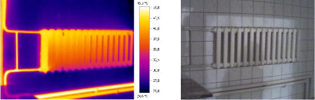

74
Греет. Только греет меньше, чем при подключении сверху-вниз. Во времена СССР при использовании чугунных МС140, при нижней подаче проектировщики просто добавляли две секции.
Если сможете более точно рассчитать падение теплоотдачи при нижней подаче - это будет очень многим полезно. Даже проектировщикам.
По внутренней гидравлике радиатора мало теории и расчетов. Видел только у Зайцева и Любареца.
Нижняя подача - 10. Подача снизу, отвод сверху с против-й стороны. скорость входа 0,5 м_с (чугунный рад-р).
И подача снизу-вниз: 08. Подача снизу, отвод снизу с против-й стороны.скорость входа 0,5 м_с (чугунный рад-р)
Так, что неизвестно точно где будет хуже теплоотдача при предпоследнем способе подключения или при последнем.
Подключение снизу-вниз тоже теряет мощность.

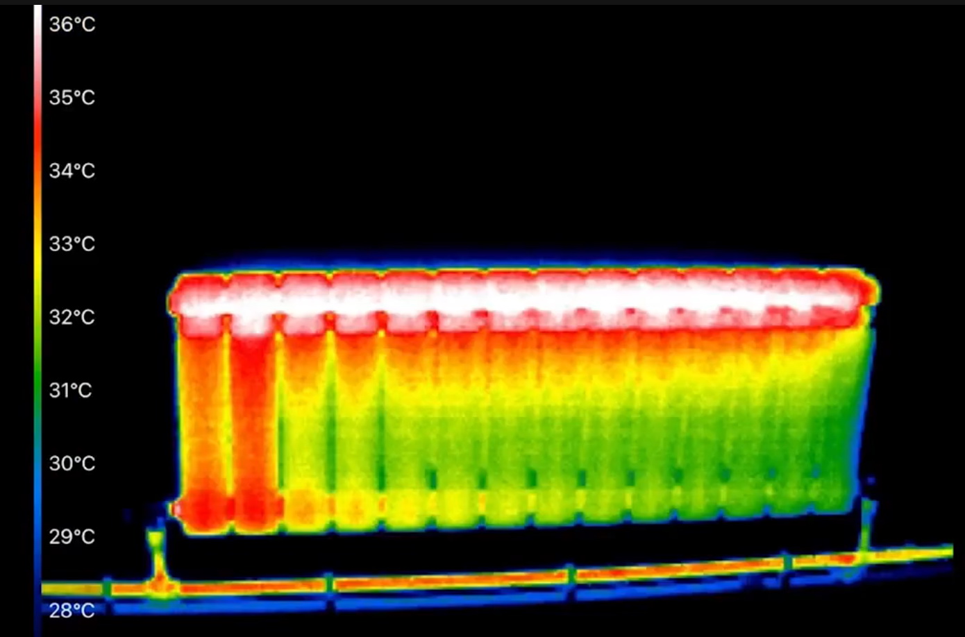

Поэтому вот такой как ниже результат, тем более с нижней подачей и с установленным термоклапаном, считаю наилучшим. Видно, что радиатору хватает расхода. Если бы было иначе, дальние от стояка секции грели бы хуже, а по термограмме такого даже незаметно. Слайд4 нижняя подача

И вот всеми "любимая" схема снизу-вниз. Ну и намного ли она лучше, чем снизу-вверх? Низ низ 02
