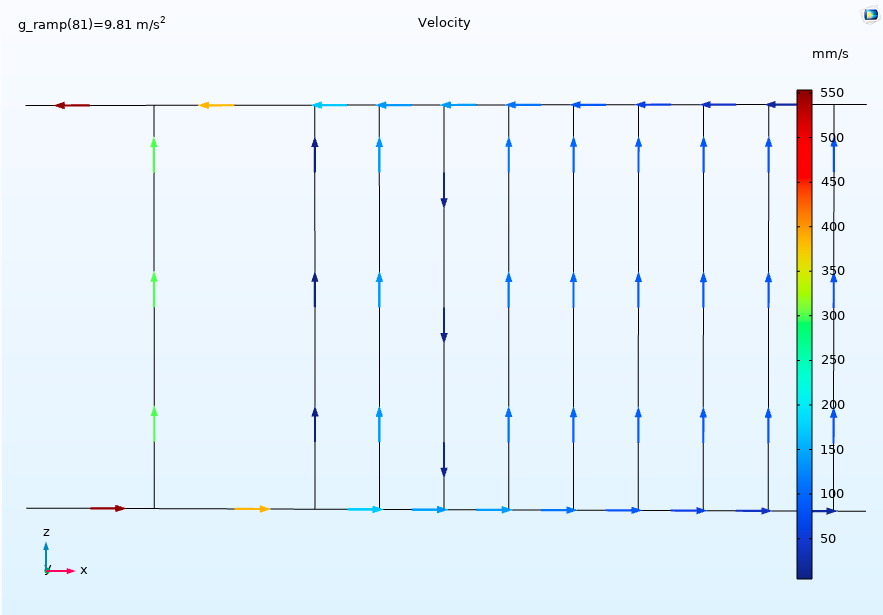

Freeland написал 10.08.2026 в 10:47
Если сможете более точно рассчитать падение теплоотдачи при нижней подаче - это будет очень многим полезно. Даже проектировщикам.
Это в принципе невозможно. У меня из небольшой практики расчётов, сложилось впечатление, что при нижней подаче при одних и тех же начальных условиях могут реализоваться очень разные сценарии. Разные могут быть трубки в которых происходит застой или реверс потока. При этом теплоотдача может сильно отличаться, на десятки процентов.
При нижней подаче идёт конкуренция между силами гравитационной конвекции и гидродинамическим напором. Для успешной работы радиатора надо выбрать фаворита, помочь ему и подавить соперника. Поэтому есть два варианта.
  1. Широкий байпас, максимально снижающий сопротивление между верхней и нижней точкой подключения в основном потоке. Да, Бернулли ни при чём. Поток в радиаторе определяется конвекцией.
  2. Узкий байпас, максимально придвинутый к радиатору. Через радиатор идет от 50% (в неблагоприятном случае) до 70% потока.

oversun написал 10.08.2026 в 14:58
big_room__new_design_170g_50grad velocity_big_room__new_design_170g_50grad_2big_room__new_design_170g_50grad_3 velocity_big_room__new_design_170g_50grad_3 Вот пример. Одинаковые начальные условия (dT 50 градусов, расход 0.17кг/c), но сходятся к разным устойчивым состояниям. Разница в тепловой мощности 100Вт: 969Вт и 869Вт.

oversun
oversun
Регистрация: 10.02.2012
Сообщений: 1681
11.08.2026 в 01:28:57
Freeland,  Пожалуй я немного ошибся. (температура подачи - температура обратки) = мощность радиатора * количество этажей/(расход*теплоемкость) Даже если брать номинальную мощность 9-секционного радиатора 1050Вт при тепловом напоре 50 градусов, то для девяти этажей (температура подачи - температура обратки) = 13.3, что выглядит несколько оптимистичным. Какой расход следует брать?
oversun
oversun
Сообщений: 1681
11.08.2026 в 03:07:56
