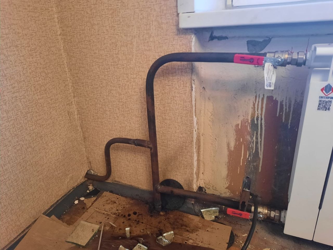

Будет ли работать такое подключение при нижней подаче? 5447654020974583900 Вот что-то у меня сомнения возникли.

oversun, скорее нет, чем да. Полагаю, что не будет.

Это делается в рамках капитального ремонта. Просто сохранили старую геометрию. Но раньше был трехходовой кран. Теперь его естественно нет. В принципе они идут на контакт и готовы переделать. Нужно предложить хорошее решение.

При наличии трёхходового, ясное дело, что теплоноситель принулительно заталкивался в радиатор. Но сейчас-то его нет. Пусть поставят трёхходовой, как и было.

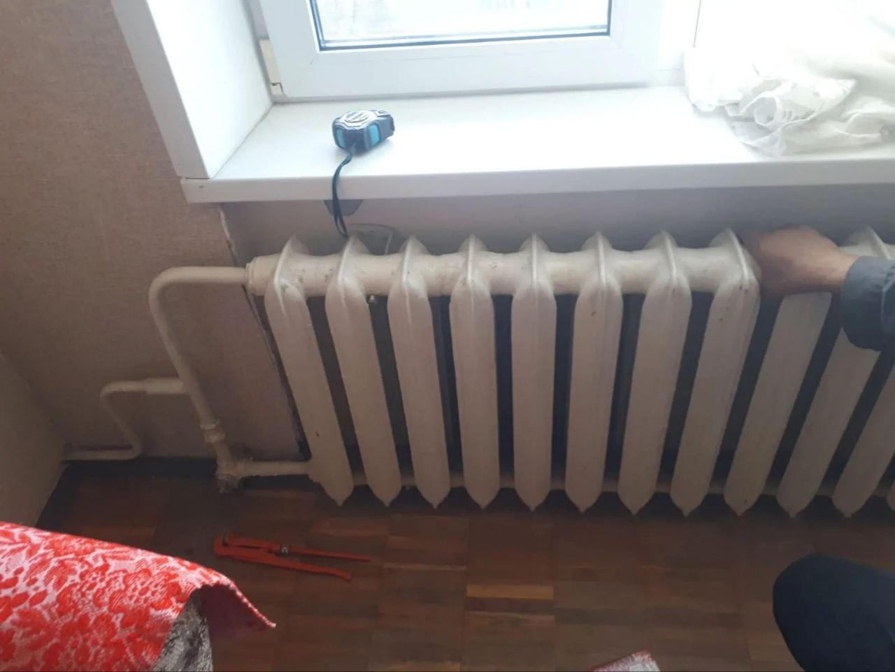

Так было: 5449700194934004265

Регистрация: 10.02.2012
Сообщений: 1666
06.08.2026 в 02:31:25
Боюсь, что на это они не пойдут.
