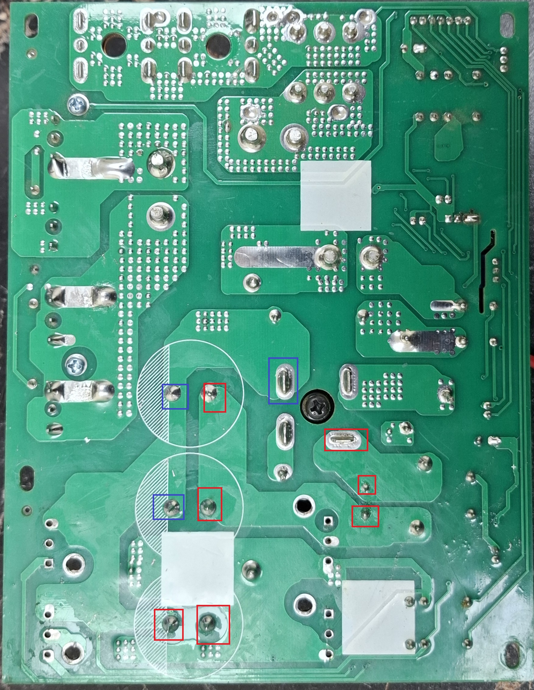

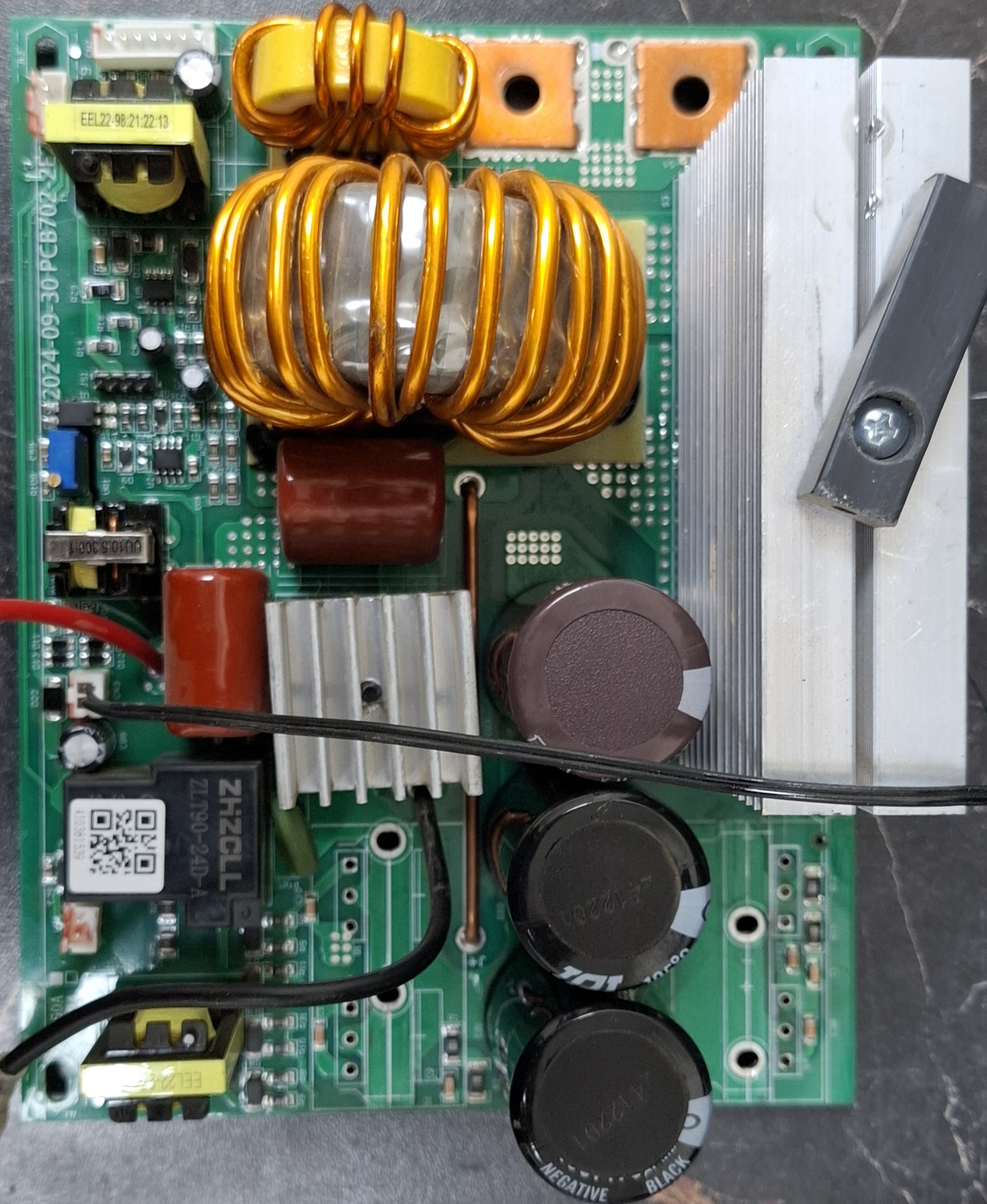

День добрый! Попал мне в руки данный девайс с тремя из четырех пробитыми транзисторами.Попытался включить без них и проверить дежурку.Но на входных электролитах почему то 210 вольт вместо 320.Схема плавного пуска устроена немного не привычно.Реле с резистором стоят после диодного моста, а не до него как обычно.ШИМ здесь XY3018FB.Шимку менял на новую, диодный мост подкидывал с рабочего аппарата.Результата не дало.Может кто сталкивался с такой платой, буду благодарен за любую помощь.Если нужны дополнительные данные, могу дополнить.

Получается,что сетевые электролиты вне работы.Проверить цепи плюса и минуса на целостность,то есть электрическое соединение плюса моста с плюсом конденсаторов и так же минуса.От места установки узла мягкого старта величина напряжения не меняется ,это ещё и хорошо что этот узел установили,на других он отсутствует.

Цепи плюса и минуса целы. По минусу звенит и показывает 0,1 Ом. По плюсу тоже звенит и показывает 25 Ом, это через терморезистор. На фото я обозначил квадратами. Мелкие контакты по плюсу это терморезистор.Обратная сторона

Проверил конденсаторы вроде в норме.Когда принесли один был дутый.На 470 не было поставил на 820 мкф. ![ссылка удалена]![ссылка удалена]![ссылка удалена]

Sla70, Хочу Вас поблагодарить. Заменил конденсаторы. 3 по 470 не было, установил временно с обратной стороны 2 по 820 и все заработало, терморезистор коротить не пришлось. Двумя разными ESR тестерами проверял, показания были отличными, а по факту не рабочие. Еще раз спасибо!!! Тема закрыта.
