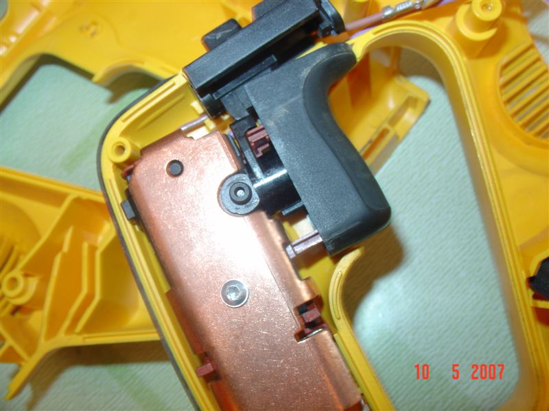

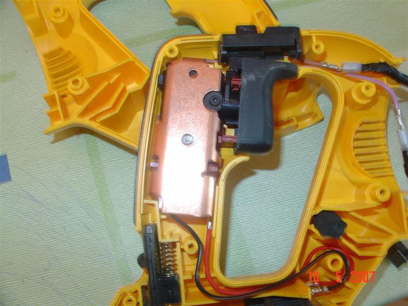

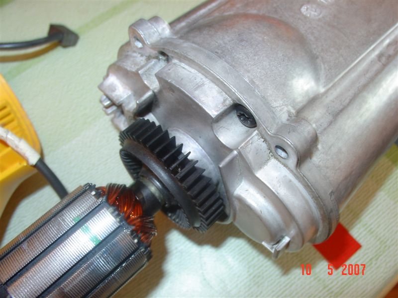

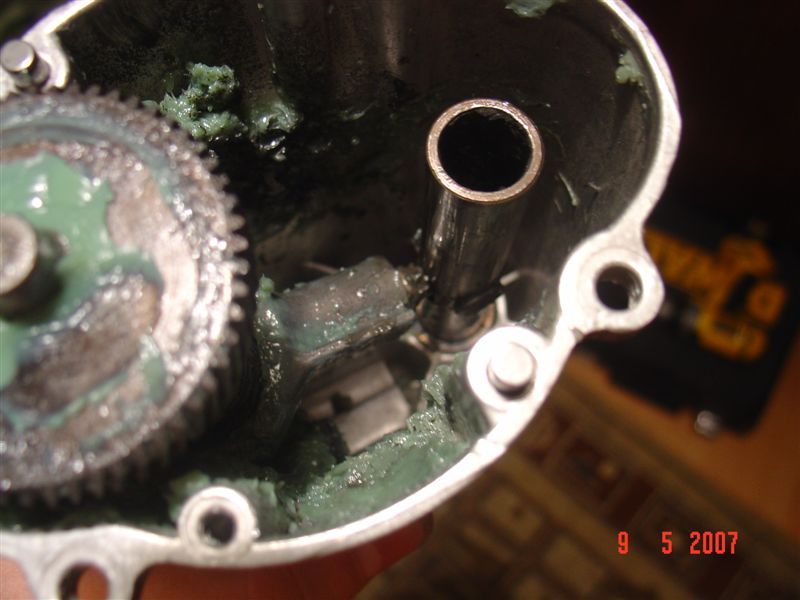

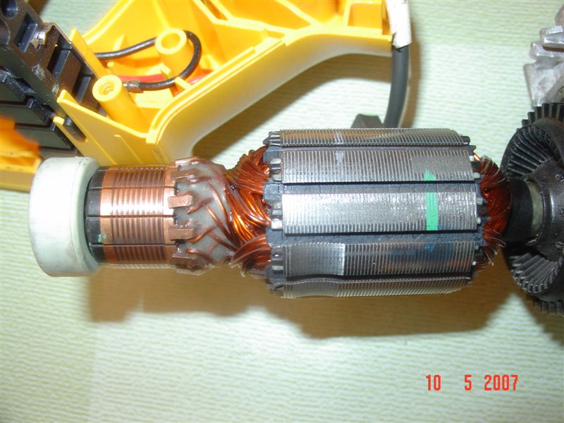

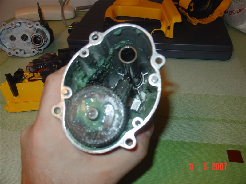

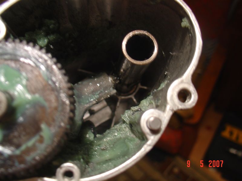

Разобрал свою сабельную пилу на предмет изучения состояния втулок скольжения, потому что смутило наличие люфта между штоком и внешней втулкой. Вскрытие показало тот факт, что втулки были просто сухими (хотя в сервис мануале написанно что они смазываются) Причем смазка также отсутствовала на шестернях(когда то там видимо была) Корпус редуктора изнутри был покрыт продуктами износа. Хотя изучение самих шестерен и пьяного подшипника не показало ничего крименального. Пила работала мало, что видно по коллектору и щеткам(на щетках еще остались заводские насечки, следы которых видно на фото коллектора) Втулки (любопытный сплав бронзы и неких темных включений)изнутри не имели износа, из чего сделал вывод, что люфт конструктивный, хотя ИМХО, великоват. Но был еще и другой вывод. Что не зависимо от именитости бренда иной раз стоит убедиться в качестве сборки своими глазами.

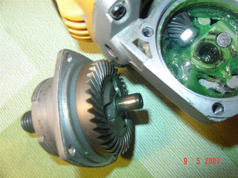

На других фото УШМ от Вольта, машинка что надо, но родная сервисная смазка г..... По крайней мере в УШМ на шестернях она не держиться.

Да уж. Учитывая явно мизерную наработку акк.пилы и уже проявившийся износ элементов редуктора (судя по виду смазки), перспективы девайса представляются мне в туманном виде.
А фланец редуктора УШМ не имеет никаких герметизирующих прокладок между основным корпусом? При работе стык не потеет?

Kvost написал : А фланец редуктора УШМ не имеет никаких герметизирующих прокладок между основным корпусом? При работе стык не потеет?
Прокладок нет, стык потеет.

builder написал : Корпус редуктора изнутри был покрыт продуктами износа. Хотя изучение самих шестерен и пьяного подшипника не показало ничего крименального
builder написал : что люфт конструктивный, хотя ИМХО, великоват
А может это не продукты износа, может через люфт "засосал" какой мусор? Пыльника-же вроде нет на этой пиле? И как велик люфт? У меня 2-3 десятки люфтит. А на DC305 и люфт меньше (около 0,1) и пыльник стоит на входе штока. А работать 008-й удобней.:)
Новую смазку уже заложили (в 008), если не секрет какую?

Dimka-ne7 написал : А может это не продукты износа, может через люфт "засосал" какой мусор? Пыльника-же вроде нет на этой пиле? И как велик люфт? У меня 2-3 десятки люфтит. А на DC305 и люфт меньше (около 0,1) и пыльник стоит на входе штока. А работать 008-й удобней.
Пыльник есть, исключенно попадания мусора. Люфт примерно 4-5 десяток. Работать очень удобно, достаточно легкая(многие сетевые аналоги тяжелее) Смазка Liqui Moly LM 47 с дисульфидом молибдена, рекомендовал надежный сервисмен, неоднократно использовавший ее. Очень пластичная(как жирная сметана по консистенции), хорошо расходиться. Ложил пока в УШМ, держиться на шестернях супер. Как дальше будет работать увидим, но уж точно лучше той что была в УШМ.
ЗЫ О смазке коротко....
Высокоэффективная специальная смазка. Присадка с дисульфидом молибдена обеспечивает превосходные смазывающие свойства и устойчивость к высоким нагрузкам, которые не могут обеспечить обычные смазки. При нанесении этой смазки дисульфид молибдена, образует прочную тонкую пленку, которая сохраняется даже при полном отсутствии смазки. Смазывающая способность сохраняется на протяжении очень длительного времени, подходит для использования в центральных системах смазки. Температурный диапазон применения от -30°С до +125°С.
