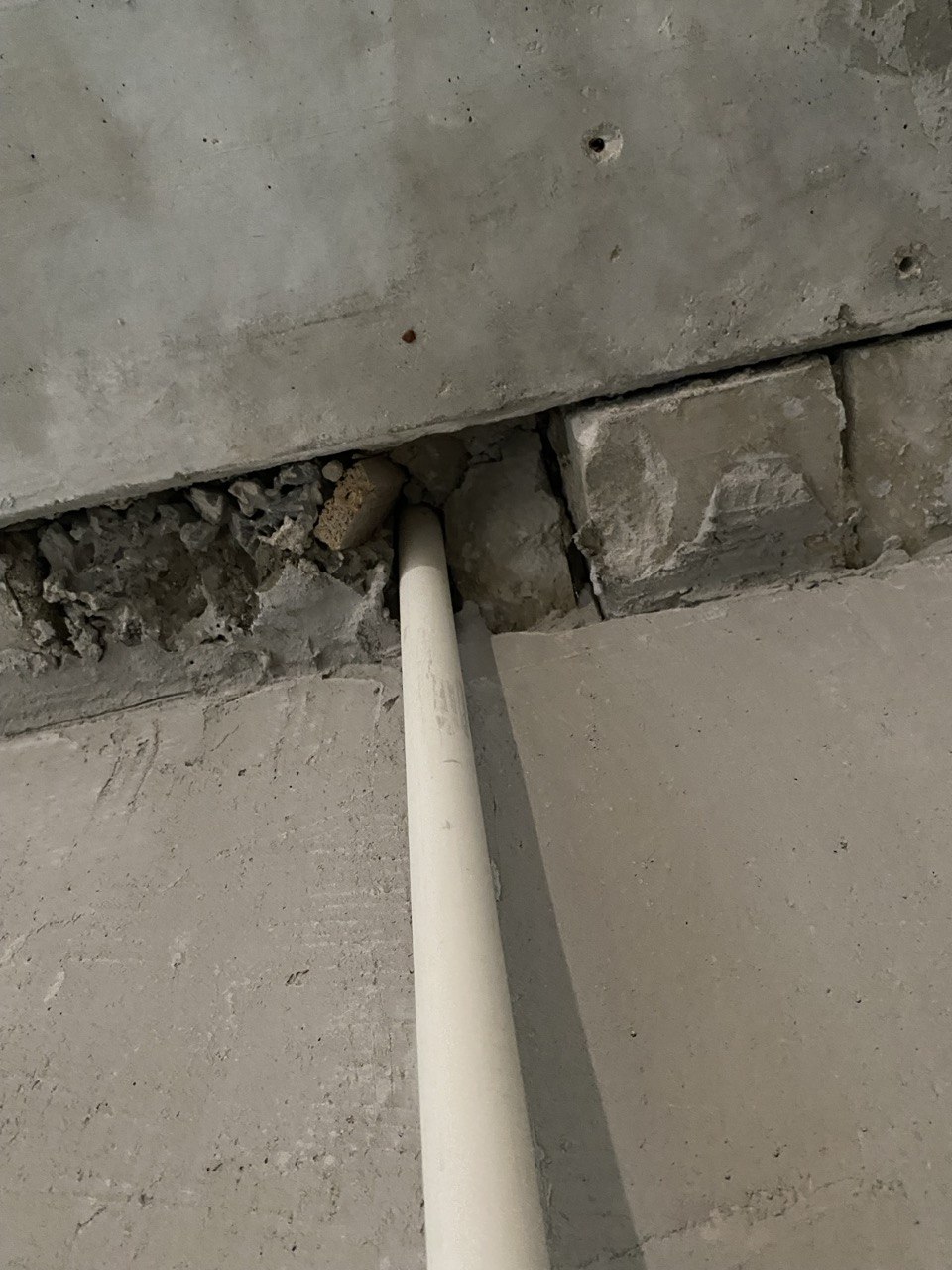

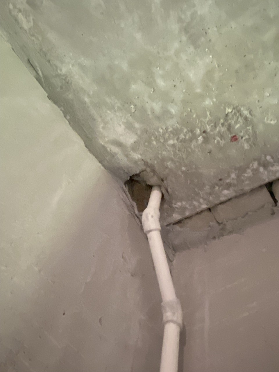

Доброго времени.Меняли трубы и остались дыры на потолке.Гильз между потолком и трубами нет.Как и чем можно заделать? Слышал, что можно использовать герметик? Подойдет любой или какой то определенный? Потолок будет натяжной.Фото прикрепил.

Рассчитывайте таким образом чтобы когда будет залив этажём выше вода могла стеч по стояку вниз. Иначе получите zaglavnoe2

Бывали случаи когда заливали через этаж то есть вся вода протекала по стояку мимо

Aтос, понятно. Так все-таки чем можно заделать? Вариант с герметиком отпадает?

user182838 написал 13.07.2026 в 20:05
Для спокойствия, оберните трубу хоть целлофаном, хоть бумагой и заталкивайте потом в щель что угодно и что поместится - штукатурку, пену, герметик.

Кто-то писал про что еще можно одеть энергофлекс на трубу и противопожарной пеной дунуть. Такой вариант подойдет?

user182838, тоже годится, если места хватит.
Затолкай гильзу со своей стороны чтобы вода могла стечь вдоль трубы. А гильзу заделывай чем хочешь
