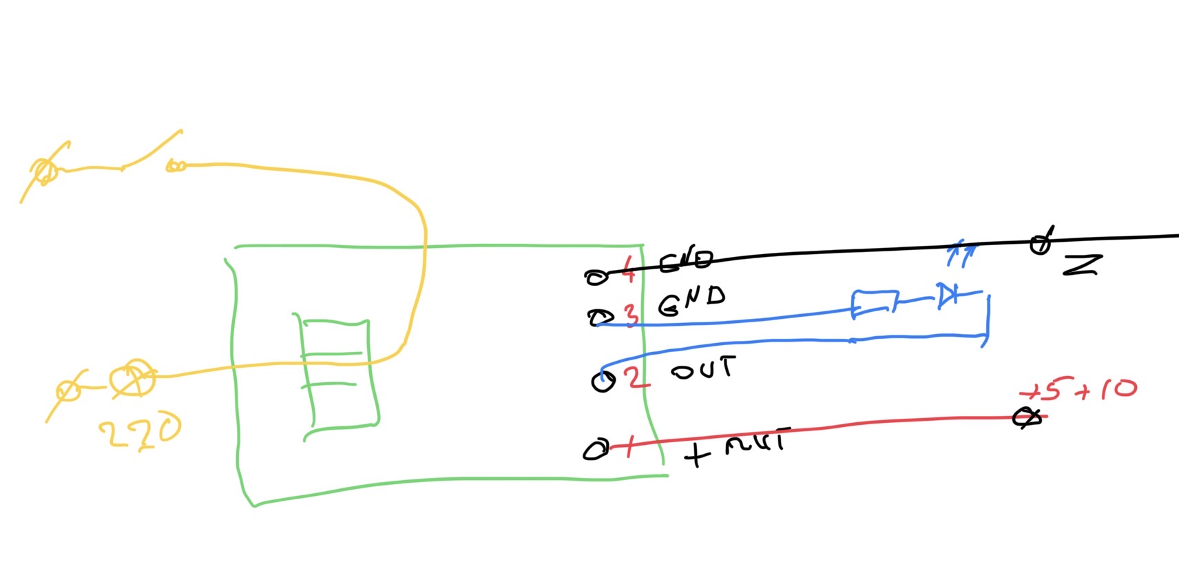

Еще раз повторю вопрос - что именно на моем изображении светодиода не правильно?
Соберите точно как нарисовали... image
....и ....
MADONNA написал 17.09.2026 в 09:24
Если соединить ножки 1 и 2 - то светодиод светится.
..... узнаете.
Мне интересно, если вы в двух соснах заблудились, как же вы соберете аж целую систему?)))

Красным я выделила вопрос Синим ваш ответ на него IMG_3887 Что я узнаю? Сколько можно нести бред и зачем? Тут все взрослые люди, видно же кто виляет задом облажавшись в одном и потом сразу в другом. Все собрано как нарисовано. Светодиод нарисован правильно. Придраться не к чему - начинается клоунада…

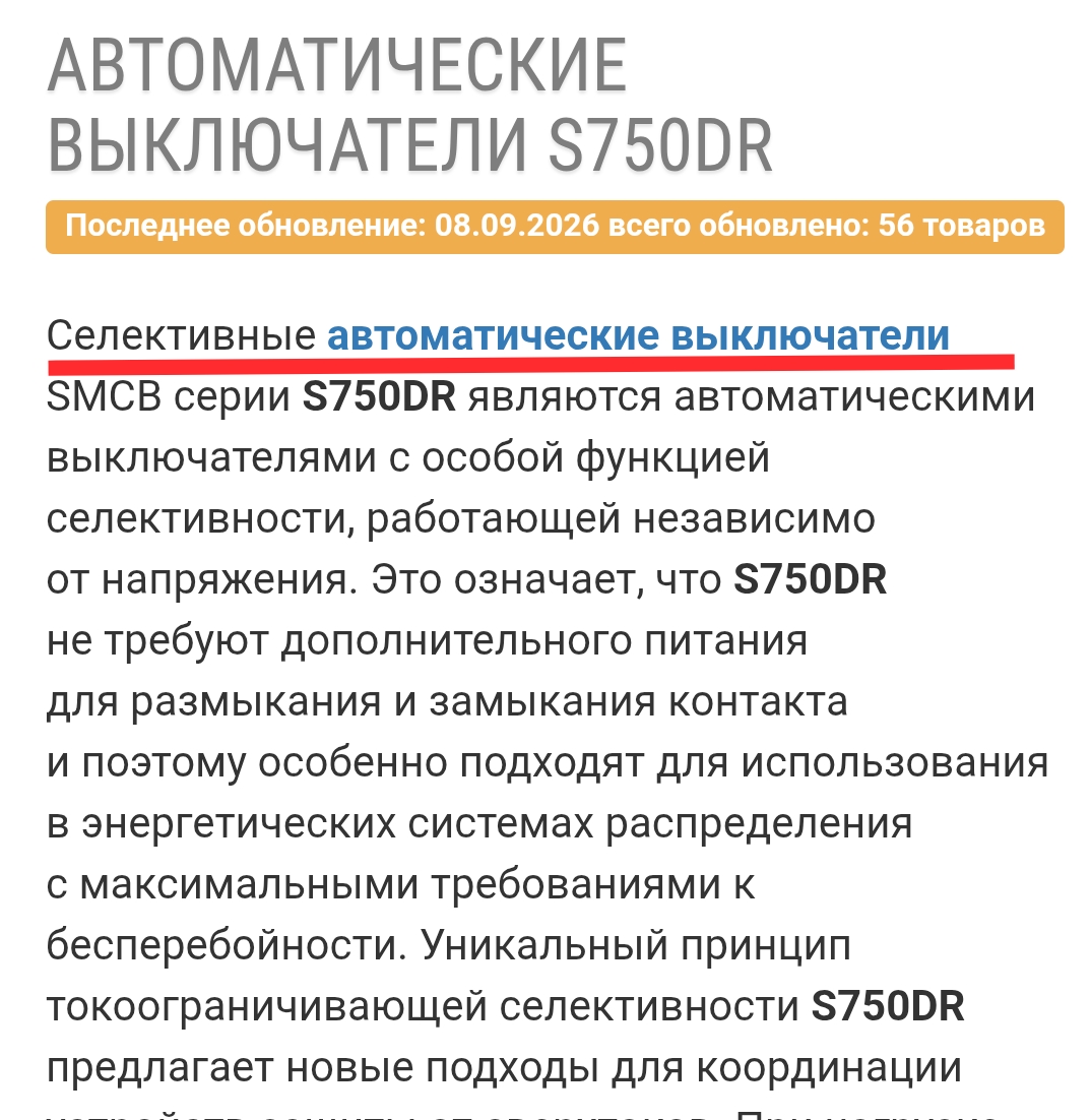

Нагрузка в розетке, переключать по фазам - перед розеткой "механизм", перед "механизмом" - три фазы .... Ну и ещё где то перед розеткой реле защёлка. Не, ну конечно можно все это добро в щите поставить.
Вадим М написал 17.09.2026 в 12:30
речь идет про вводной автомат в домовладение.
Он где будет находиться? В щитовой, если я опять правильно понял? Почему бы его не продублировать селективным автоматом в удобном доступном месте

BV, что-то Вы сегодня как-то туманно объясняетесь. Несколько розеток размещаются на одной линии. Компонуются так, чтобы мощные потребители находились на разных линиях: чайник на одной, духовка на другой, стиральная машина на третьей, к ним дополняются маломощные потребители. Я так во всех своих квартирах делал и ни разу не пожалел - на кухню заходят 3 линии, которые затем идут к разным розеткам в другие комнаты - все линии более-менее равномерно нагружены. Так вот эти линии можно переключать между тремя фазами в зависимости от нагруженности каждой. Существуют ли такие автоматические устройства, утверждать не могу, но особых технических препятствий не вижу. Таким образом, все три фазы всегда нагружаются равномерно. А если уж суммарная нагрузка превысит номинал автомата, то отключится так называемый "селективный" автомат, который чуть меньше по номиналу вводного. Его установить на виду, чтобы можно было легко включить вновь. Мимо него можно провести линию на освещение, чтобы свет не вырубался. На правильность используемой терминологии я не претендую, пытаюсь своими словами донести принцип.

Извините, я ничего не понял, чем вы тут занимаетесь и зачем, правда очень бегло прочел ваши перепалки. Но вопрос такой, а зачем вы подключаете на выходе датчика диод и зачем он должен загораться? Датчик просто выдаёт некий уровень напряжения пропорционально току, плюс регулируется усиление резистором на плате. А диод чего? Этот датчик должен быть просто визуальным индикатором тока?
Второй датчик, реле тока, резистор задаёт порог срабатывания. Все понятно и что дальше?
А если импульсный ток?
А, дырявая память, я забыл, тут не надо задумываться и спрашивать, как и что дальше. Это хорошо, это правильно, особенно когда конкретная поставленная задачка понятна.

Будет светится лёд или нет?
Повторю вопрос - что неправильно в моем изображении светодиода, что вы докопались?

Dmitry47 написал 18.09.2026 в 09:15
Я тоже так думала - пока не посмотрела на принципиальную схему. Поскольку выход через конденсатор - логично предположить что это переменное напряжение. Но светодиод на выходе не светится.
