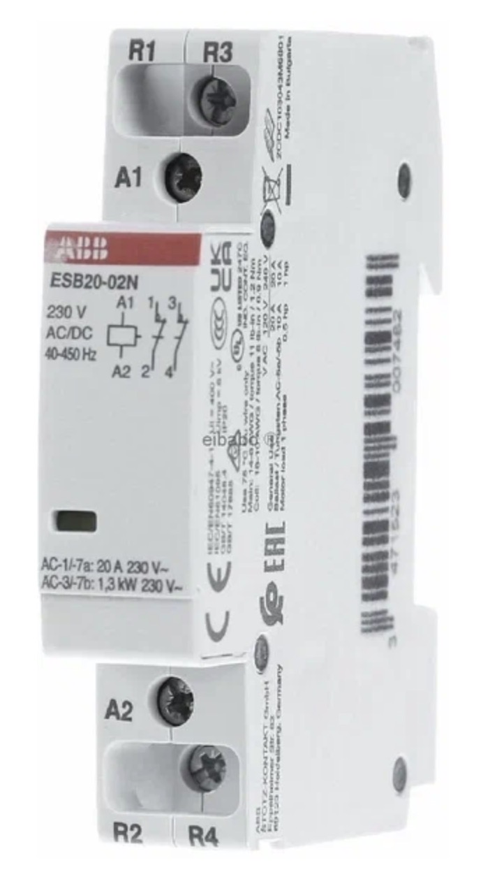

MADONNA написал 22.09.2026 в 09:28
«Схема Мадонны» при этом может оставаться - она никак не повлияет на энергопотребление - даже будучи сломанной или выключенной.
Я правильно понимаю, что включение/выключение подачи питания на розетки происходит посредством синих реле, что на фото?
MADONNA
MADONNA
Домохозяйка
Регистрация: 22.04.2018
Надмосковье
Сообщений: 15279
22.09.2026 в 10:35:35
Вадим М написал 22.09.2026 в 10:16
Я правильно понимаю, что включение/выключение подачи питания на розетки происходит посредством синих .....
Нет, на датчике тока реле которое блокирует пускатель - который коммутирует розетки IMG_3906
