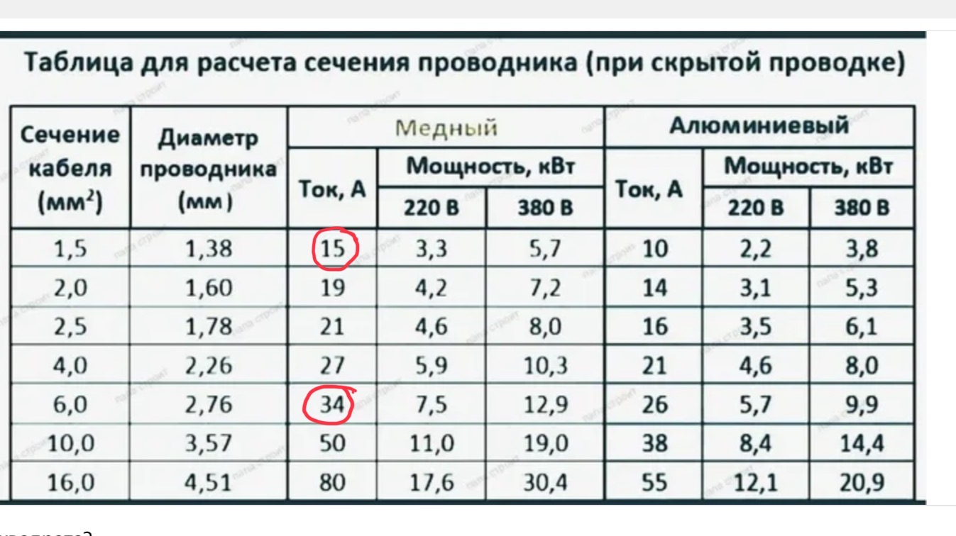

Тут вас не перечитать) А в чем спор по делу говоря? Снизить сечение на розетки с 1.5 квадрата до 0.75? Замуровать в стены православный пунгп или шввп? Если речь идет о десятке километров кабеля, то стоит подумать. В принципе экономия хорошая, но смысл усложнять?
А потом ведь кому-то придётся разбираться с этим чудо домом и его гениальными инженерными решениями.

Мы только начали ))) Прикинь, про «экономию» сечения интересное наблюдение. IMG_3750 Обрати внимание - сечение увеличилось в 4(!) раза а допустимый ток только в два. Разум отказывается это принимать - особенно если сравнивать пропускную способность кабеля(сопротивление) с трубопроводом.
Значит уже опять пора в школу.
