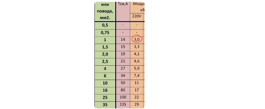

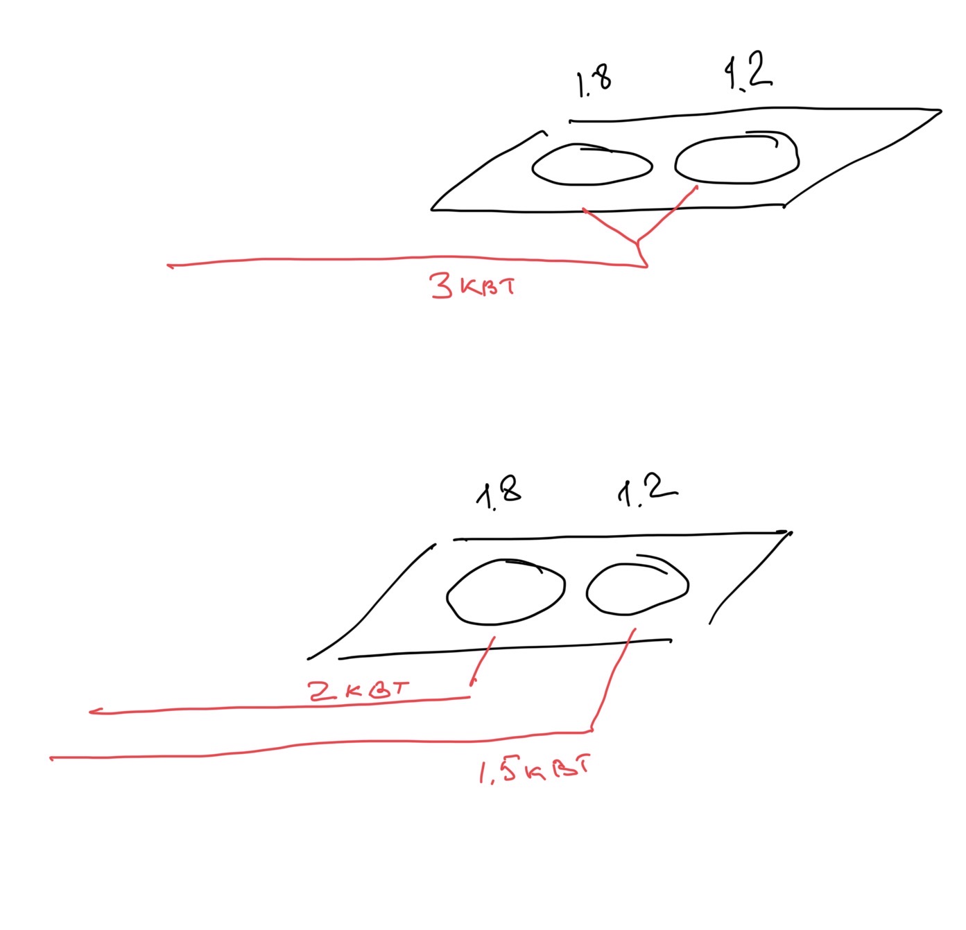

26.07.2026 в 10:17:20
IMG_3752Вот плита - в ней два блина и впринципе можно скоммутировать так что запитан может быть каждый отдельно. Даже с общей электронной платой, но для нее понадобится третий питающий проводник. Вот таблица сечений IMG_3755 Как из нее следует - для плиты вообще хватило бы кабеля 2х1мм2, но меньше вроде уже нет смысла. Коммутируются фазные проводники - то есть ноль может быть общий. Таким образом мне достаточно или 2 по 2х1 или 2х1+1(1,5)+0,75(зз). Вопрос - какое решение красивее - набирать ассортимент ПВ3 на каждый участок или брать ближайший по сечению готовый кабель? Планирую прокладывать в пластиковой гофре. Есть противопоказания?
