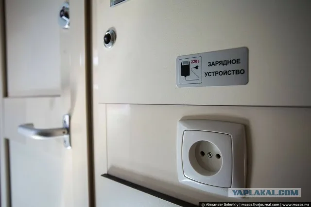

Например, к розеткам в которые больше телевихора и торшера никто никогда ничего не включит -
Там наверное и надпись над розетками будет...) А жильцы при въезде будут подписывать правила пользования... Что втыкать, как нажимать на выкл...
А как же идея - проложить один толстый провод на все?
В некоторых странах есть нечто похожее, кстати...

BV написал 20.07.2026 в 14:50 > MADONNA написал 20.07.2026 в 14:30 > > Например, к розеткам в которые больше телевихора и торшера никто никогда ничего не включит -
MADONNA написал 20.07.2026 в 15:05
есть автоматика защиты, в том числе от превышения тока.
Наверное, лучше уж поставить какие-то специальные розетки, чтобы среди ночи автомат не вырубило в результате внеуставных действий несознательного жильца ) image Только вот много ли удастся сэкономить на сечении провода, скажем, 0,5 вместо 1,5 мм?
