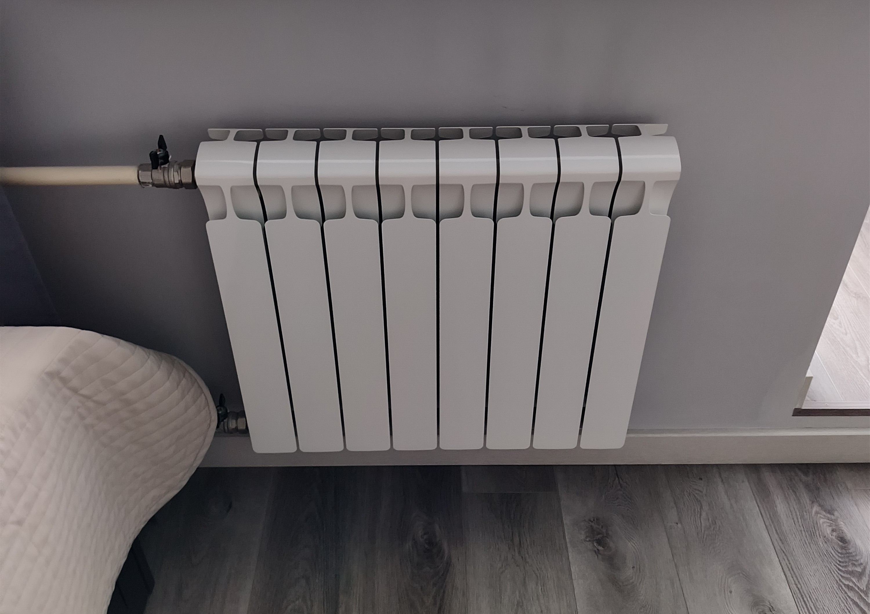

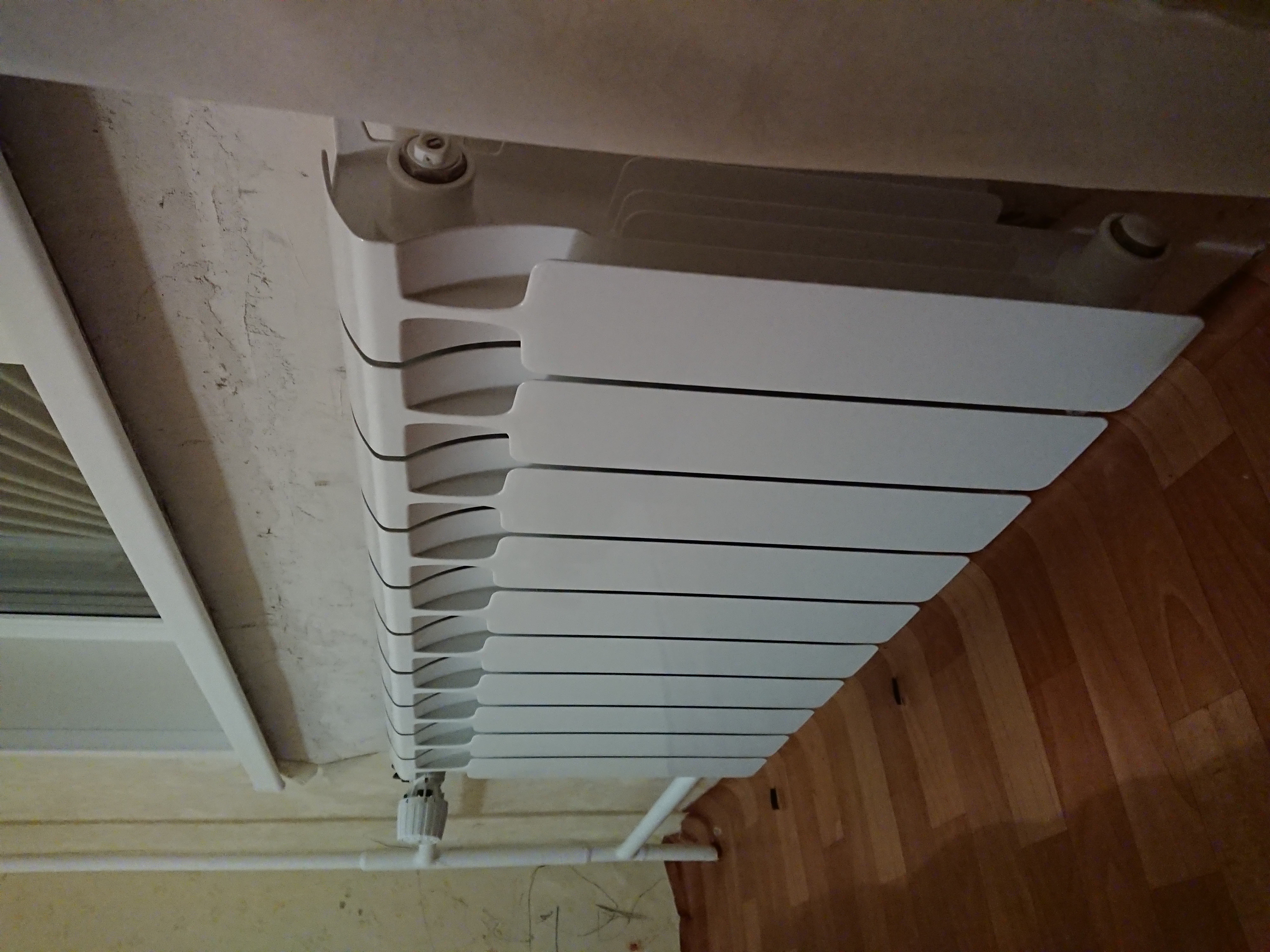

После переезда в новую квартиру, сделали там ремонт и заменили радиаторы отопления на Rifar Monolit, но почему-то совсем не подумали над установкой терморегуляторов.В общем зимой так топят, что становится совсем невыносимо.На семейном совете было принято решение летом установить термо головки.Сначала хотел поставить Danfoss, например, RA 2994.Но для не установки пришлось бы вызывать сантехника, возможно подрезать трубы или смешать радиатор.В общем тот ещё геморрой.Вчера наткнулся на регулятор: Royal Thermo Smart Heat 2.0, который устанавливается не осторожны подвода труб, а с противоположной.Подскажите, будет ли регулятор от Royal Thermo работать с Rifar Monolit?ГоловкаДомашний радиатор

GluKiS, на одном фото у вас радиатор классического подключения, а на другом фото - вентилем ВК. Это разные радиаторы с разными способами подключения.
И непонятно вы хотите установить термоклапаны или термоголовки или и то и другое? Дом в МКД? Подача по стояку верхняя или нижняя? Система однотрубная? Дайте фото, чтоб был виден стояк, тут завсегдатаи точно определят.
Радиатор Рифар Монолит имеет классическое подключение. А на фото у вас видна только термоголовка на термоклапане-ввертыше радиаторов с вентилем ВК. Но она только для радиаторов с подключением вентилем ВК. И такие радиаторы не подходят для однотрубных систем МКД.
Вот давайте без обид, но сначала разберитесь с педалями, где газ, а где тормоз. Пишете непонятно о чем. Например что значит "регулятор" Ройял Термо? Что такое "регулятор"? Бывают или термоклапаны или термоголовки. Никаких "регуляторов" не существует в природе.
Если не разбираться в ваших загадках, то показанная вами на фото термоголовка Ройял Термо может и не работать с радиатором Рифар Монолит. Термоголовка работает конкретно с некоторыми моделями термоклапанов, а какой у вас радиатор и какой термоклапан нам отсюда не видно. Может вы и название радиатора написали неверно, но это уже ваши проблемы.

На вашем радиаторе точно работать не будет. Есть радиаторы "Рифар.....Вентиль" с нижним подключением, они совсем другие по конструкции...

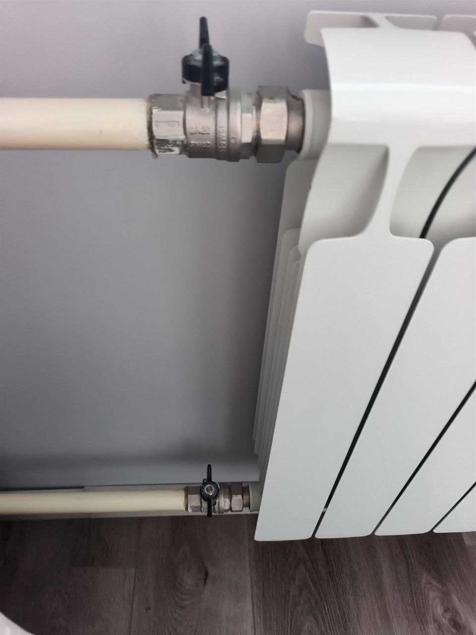

Если даже и двухтрубная система, то в усмерть убитая. Потому, что подключено обычными двумя шаровыми кранами.

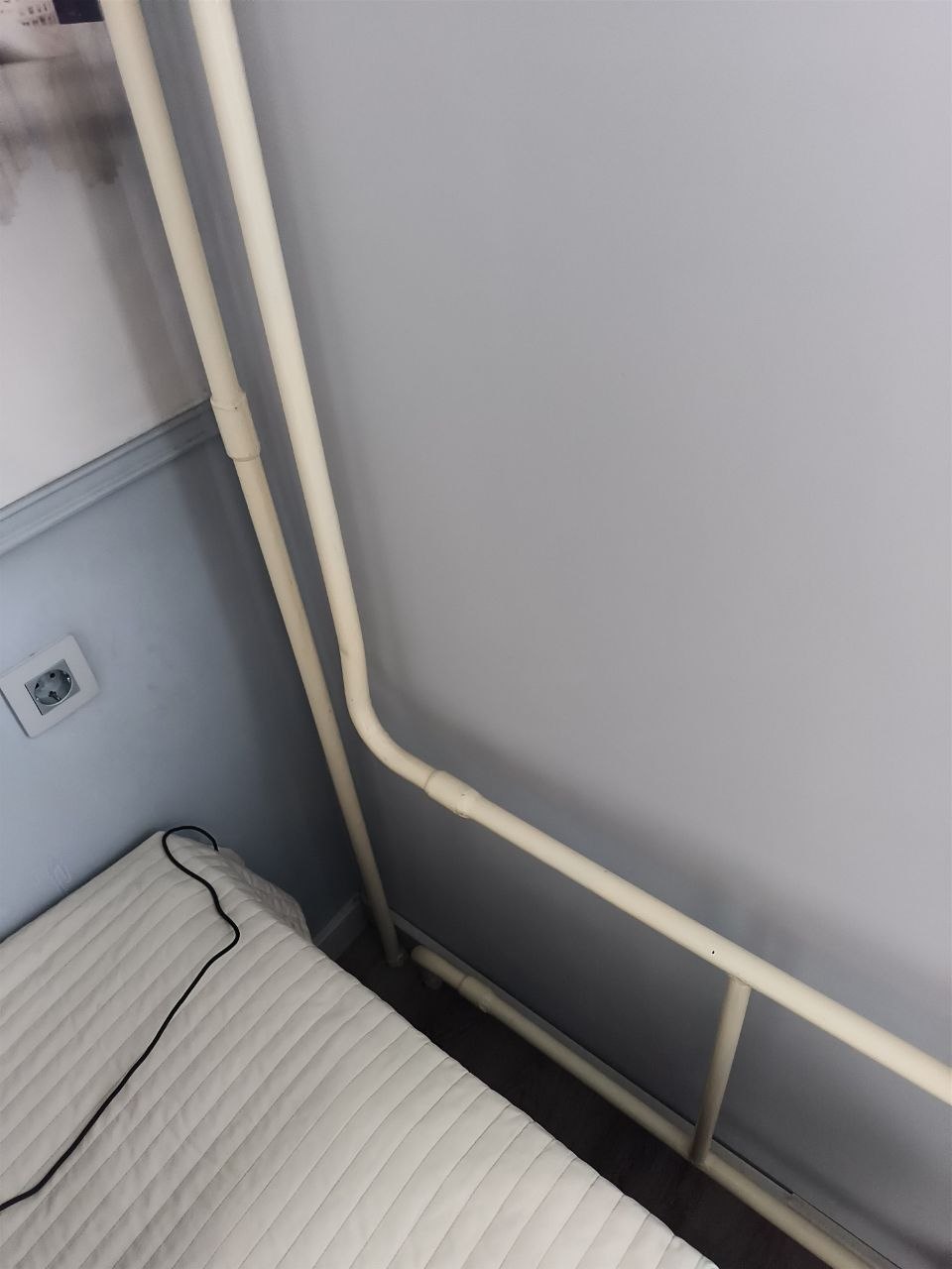

Вот так дома:photo_2026-07-27_18-48-59photo_2026-07-27_18-49-00 Как проще всего добавить термоголовку?

Freeland написал 27.07.2026 в 15:19
Если даже и двухтрубная система, то в усмерть убитая. Потому, что подключено обычными двумя шаровыми .....
А надо как? )

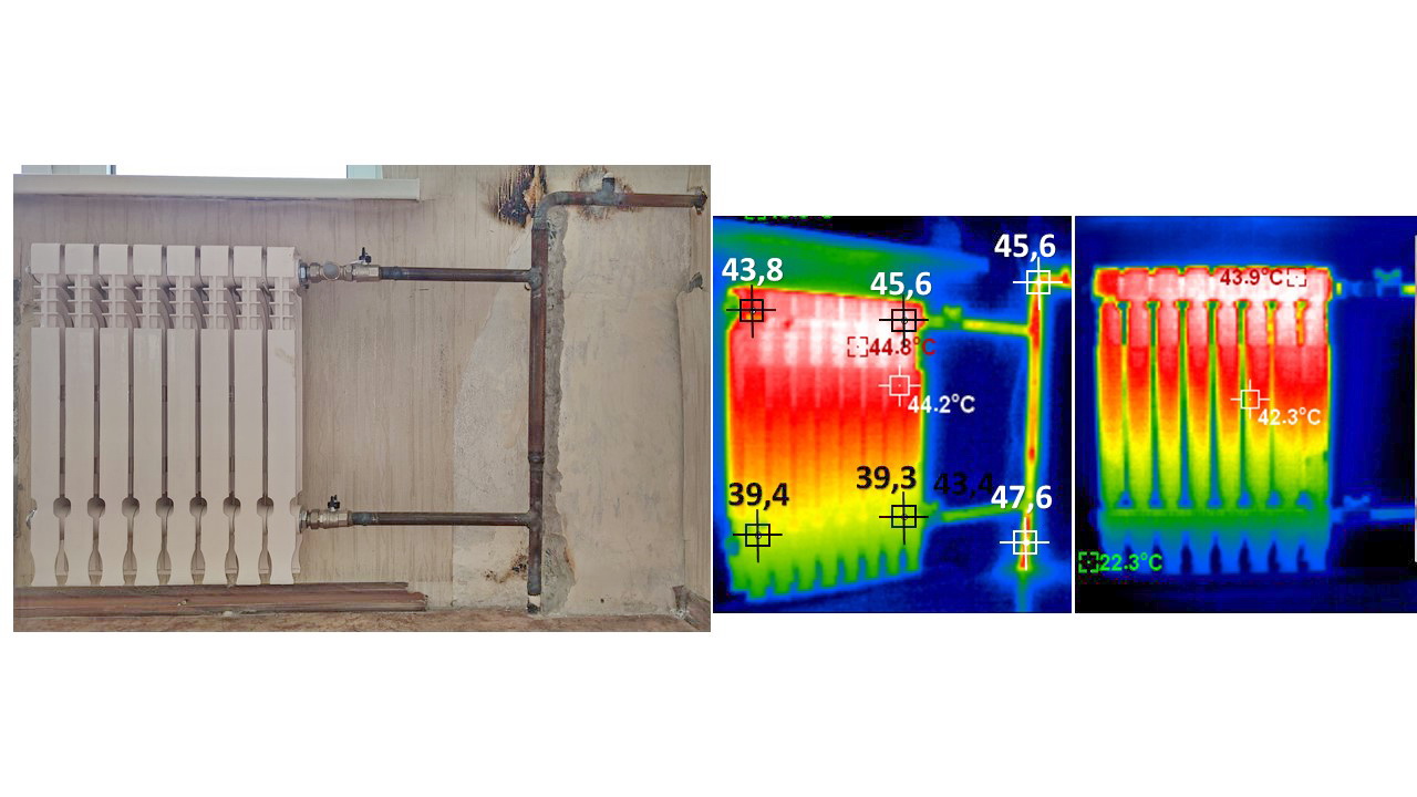

GluKiS, система у вас однотрубная с Г-образным стояком. Теперь нужно определяться нижняя подача или верхняя или делать сразу по схеме Инча. По расположению стояков должна быть верхняя подача, но кудесники из УК часто меняют направление без уведомления об этом жильцов. Так что по факту может быть и нижняя подача. Слайд4 нижняя подача
Как видно из термограммы по цифрам температур, эта схема хорошо работает и при нижней и при верхней подаче и при установке термоклапана с термоголовкой, и при этом не тормозит весь стояк как другие схемы при установке термоклапана. Конкретно эта термограмма сделана при нижней подаче.

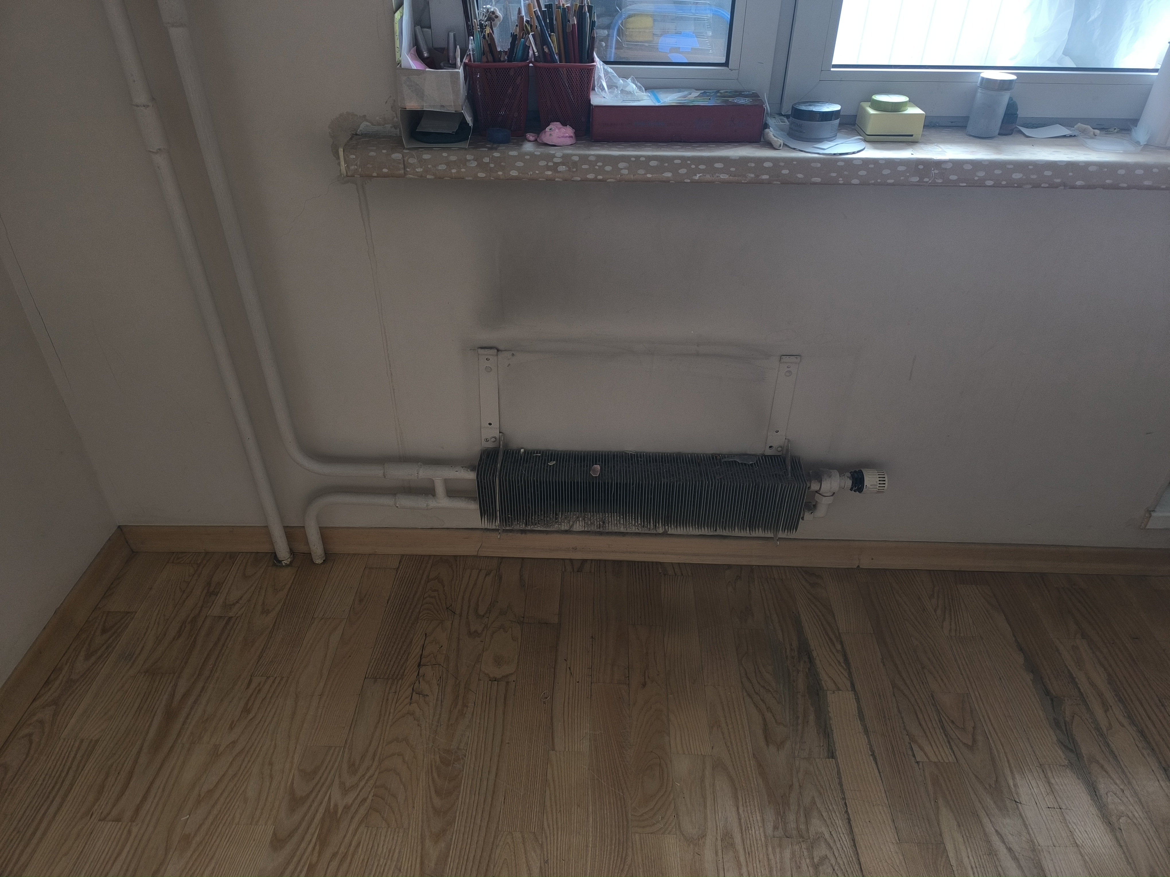

у вас есть фото конвектора от строителей до замены на биметалл где видно клапан, как на фото ниже? 1000029990

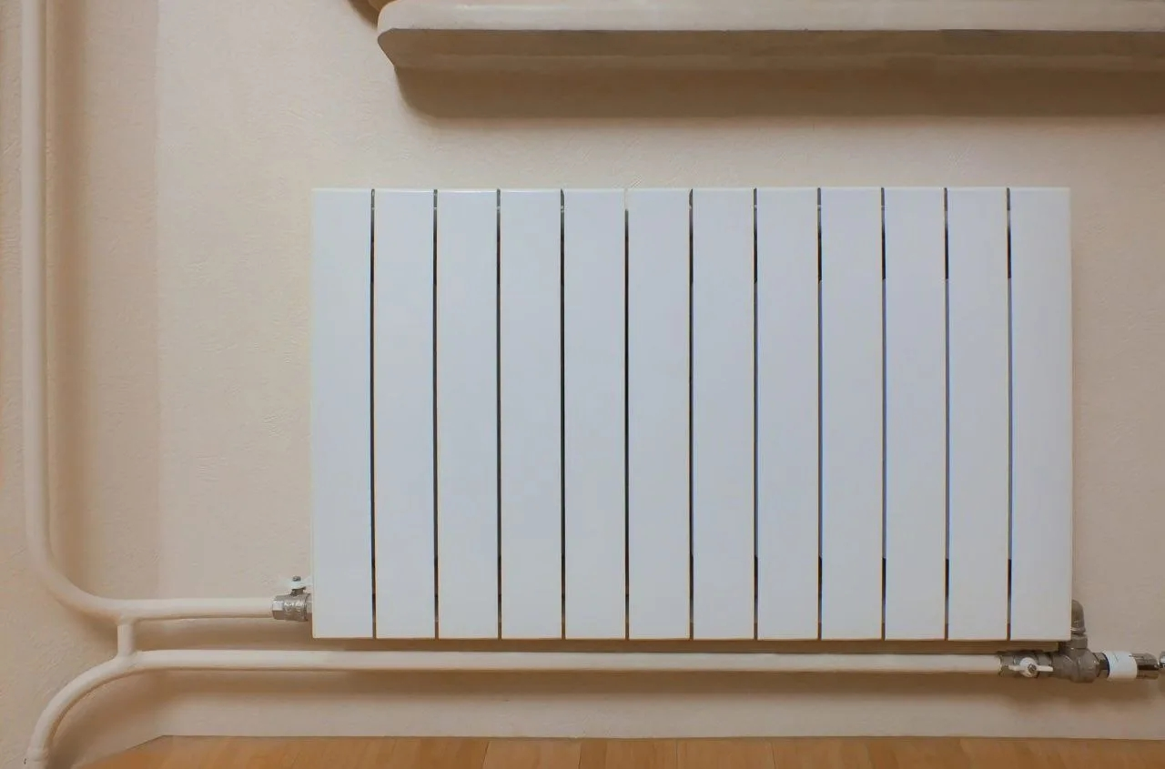

Два варианта практически. Схема Инча (ниже фото) или подключение снизу-вниз. DSC_0240
Или схема снизу-вниз на фото ниже. изображение_2026-07-27_201514319
Лично мне снизу-вниз не нравится по многим причинам да и тепла недодает, тормозит весь стояк сверху донизу. И по эстетике хромает. Термоголовка торчит очень некрасиво да и неверно расположена термоголовка у пола, некрасиво расположенная снизу под радиатором труба для спотыканий, выглядит труба снизу под радиатором ужасно. Но выбирать из этих двух схем заказчику
