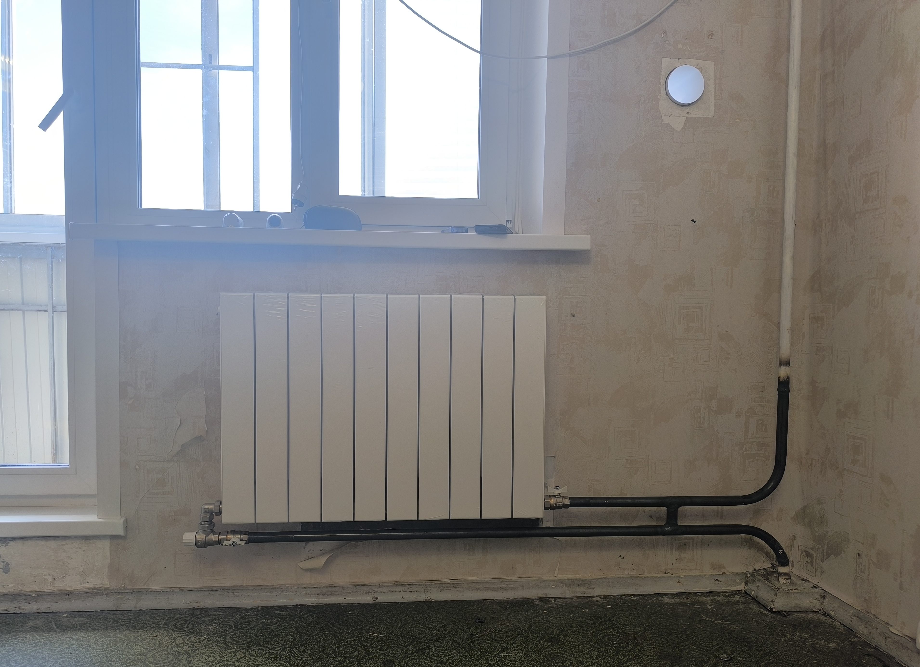

зашёл новосел спросить про термоголовку и понял что опять попал на отключение стояка и установку клапана как минимум и переварку всей схемы как максимум, и то если повезет найти сварщика с головой и опытом работы без повреждения отделки...
поэтому одеяло и форточки - вот ваша термоголовка)
а тормоза тут только по зрению и по здоровью, а если с первыми все ок, то и со,стояками также 1000030066

Smart Heat 2.0 рассчитан на нижнее подключение радиатора типа «вентиль», на боковые коллекторы Монолита он не встанет. На однотрубном стояке головка работает только вместе с клапаном повышенного расхода и байпасом того же сечения, что стояк, иначе при закрытии режете циркуляцию соседям. Сначала уточните, откуда подача: при верхней клапан ставят на верхний выход, при нижней обычный угловой клапан сверху душит поток, нужна схема снизу-вниз.
))) Ох уж этот сложный русский язык ;)

BV написал 19.09.2026 в 11:19

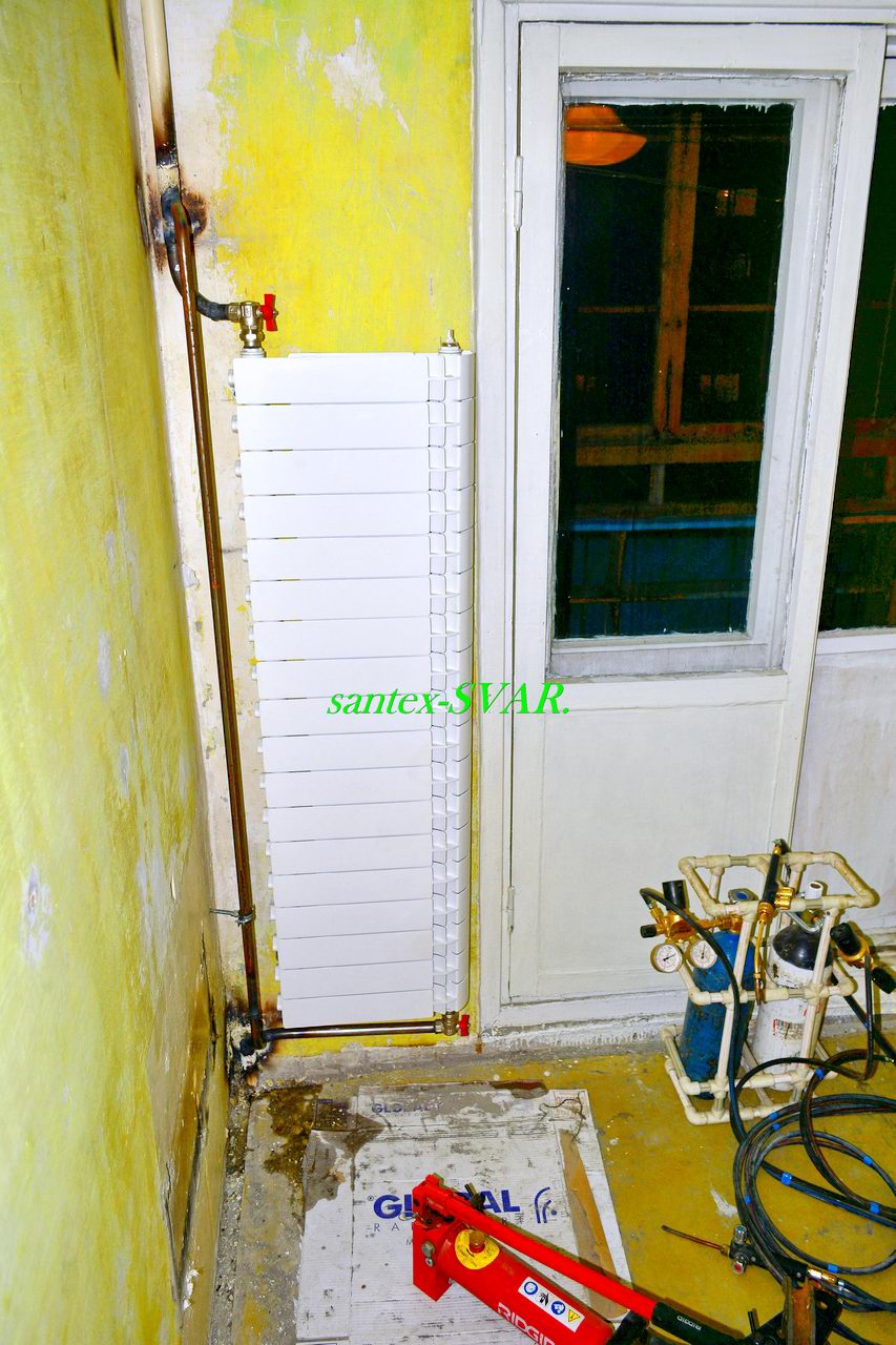

Это когда ставят радиаторы вот так, то vertikalka_6у них и образуются боковые коллекторы. :)
