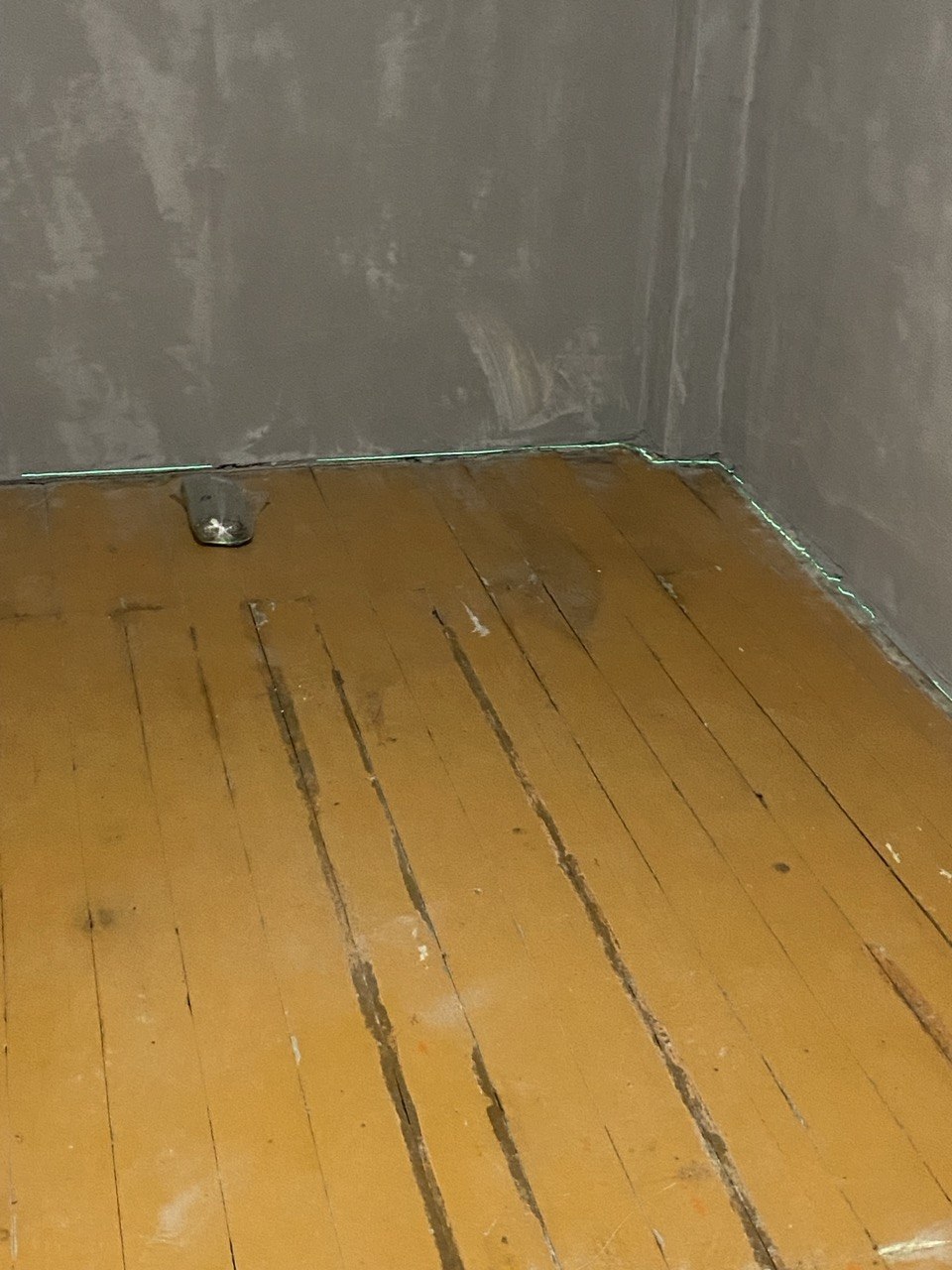

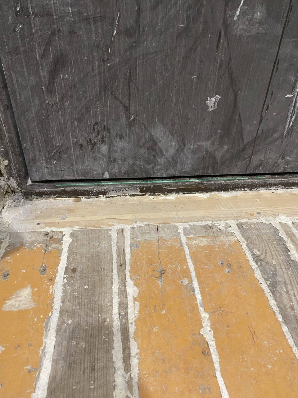

Добрый день.У меня деревянный пол (перекрытие) в хрущёвке, хочу класть ламинат.Планирую выровнять основание по горизонтали с помощью брусочков 10х10 см и постелить фанеру сверху.Но проблема в том, что если делать идеально по горизонтали, то самая высокая.пола практически совпадает с низом дверной коробки на входе (фото прикрепляю). Можно ли это как-то грамотно обыграть, или проще постелить просто фанеру 15 мм на подложку 3 мм прямо на существующий деревянный пол? Подскажите, пожалуйста, как быть?

Чтобы не зажимать себя геометрией, возможно придётся подрезать дверь снизу.

У Вас хороший горизонт. Просто подравняйте шлифовкой основание, и прямо на него, безо всяких брусочков, кладите фанеру. Класть ламинат непосредственно на доски не рекомендую.

pool написал 28.07.2026 в 17:22
А если протянуть к лагам саморезами перед шлифовкой?
Доп-е .....барабанной машиной, либо типа "Коламбус"- большой диск сантиметров 50...

BV написал 28.07.2026 в 17:28
Ну это ж совсем другое дело. И даже не обязательно Колумбусами,

pool, Перемерял пол уровнем заново. Короче, часть пола в зале оказалась выше, чем на кухне. Перепад — 4,5 мм. Из-за этого с одного края доски будут тонкими, где-то 0,5–1 мм. Я это к тому, что стоит ли вообще так сильно заморачиваться насчёт горизонта? Какие минусы будут, кроме того, что мебель криво встанет?

user182838, перепад 4,5 мм в хрущёвке- это, по-моему, идеально. У меня в родительской панельной девятиэтажке в зале перепад был 5 сантиметров! Отец на бетон положил ДСП, проолифил, покрасил несколько раз, и ничего - как-то жили 40 лет. Мебель на колёсиках, правда, каталась, а так никто и не замечал. Да в те времена, по-моему, в принципе никто полы по горизонту и не выравнивал...

Вадим М, Вот хочется сделать горизонт идеально ровным, но кроме как заново перестелить все доски — в голову ничего не лезет. Только смысла в этом нет, старые ещё вполне нормальные, лишь немного скрипят. Думаю, если просто притянуть их к лагам жёлтыми саморезами, должно помочь. Да и затевать переделку сейчас — нет ни времени, ни денег. Вот сижу и ищу минусы, кроме того что мебель будет стоять криво.

user182838 написал 28.07.2026 в 21:40
И
Как-то желания с возможностями не очень коррелируют, по-моему))
Вы ещё поищите минусы от выравнивания: уменьшение высоты комнат, и без того катастрофически низкой в хрущёвке, необходимость упиливания двери и т.д. А мебель при наличии современных регулируемых ножек выставить по уровню сейчас как раз не проблема. Это раньше прокладки из брусочков с картонками подбирали...

Уменьшение высоты на пару десятков сантиметров в принципе не критично.
Видел такие отдельно продавались. Их на любую мебель присобачить можно? А с кроватью как быть?)
Вот этот момент не понял. Само полотно надо выпиливать и нижний край дверной коробки приподымать? А т.д. что значит, если развернуто?
