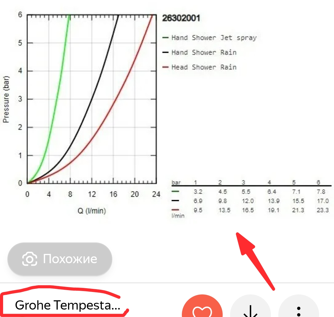

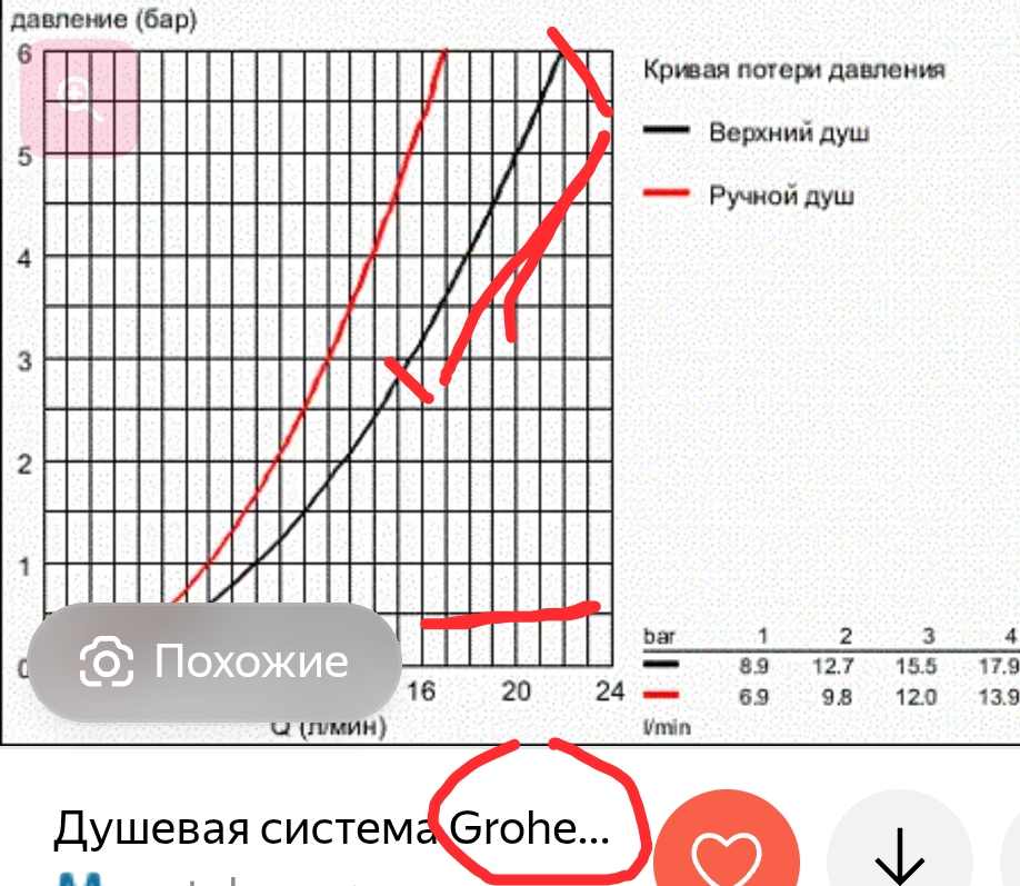

Сообщений: 137506
01.08.2026 в 17:07:20
MADONNA написал 01.08.2026 в 16:52
Раз уж разговор про душ зашел - спрашивайте, не стесняйтесь. Может что новое узнаете.
Давайте взаимно, а то мне как то неудобно, ничего не предложив взамен
Screenshot_20260801-170556
Screenshot_20260801-172310
У меня Tempesta как раз...но другая.
