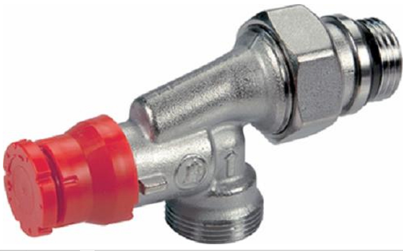

Термоклапаны ставят не только для увязки колец, но и чтобы они имели повышенное сопротивление.
Пример клапан Джакомини R415TG без преднастроек, как некоторые хотели с евроконусом и даже осевой pic_3 Его КМС в полностью открытом состоянии 403
И видимо не случайно в версии того же клапана но R402PTG его КМС уже 623 (полностью открытый) и 29106 на минимальной преднастройке. Т.е такой клапан будет давать лучшую гидравлическую устойчивость двухтрубной (коллекторка то же двухтрубка) системы отопления.
Повышенное сопротивление клапана делают, чтобы предотвратить "короткое замыкание" перепада в системе. Всем же понятно, что устроив короткое замыкание в эл.розетке, у вас не будет напряжения и в других розетках той же сети.
Этим объяснятся то, что клапаны следуют устанавливать на всех ОП, а не исключая на самом тугом кольце. Хотя многие не понимают, почему на крайнем ОП тоже следует ставить клапан.
Ну не хотите ставить клапаны, заказывайте токарю точить дроссельные шайбы! :) Или делайте только ленинградки. :) Там у термоклапанов не должно быть повышенного сопротивления.
