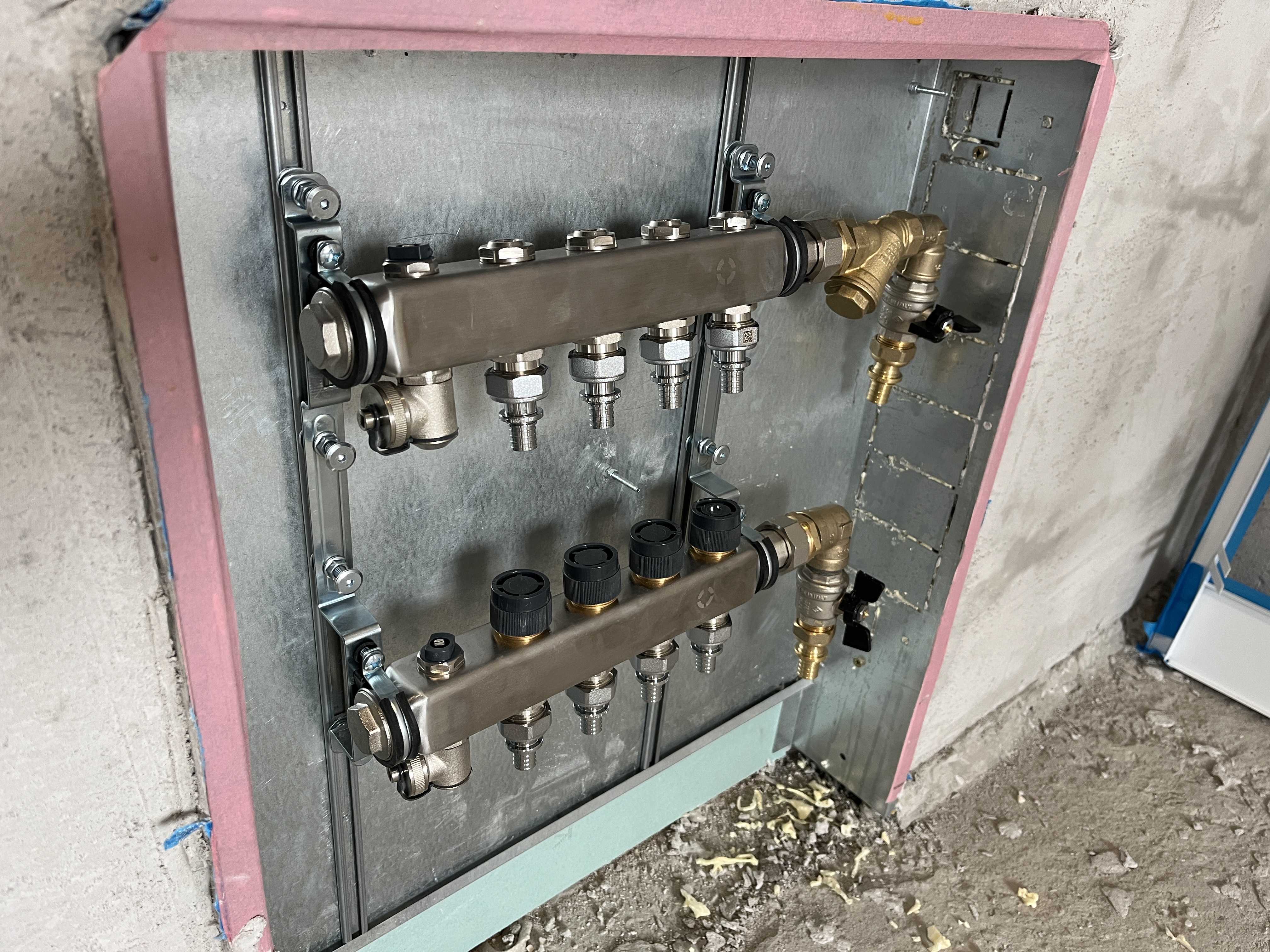

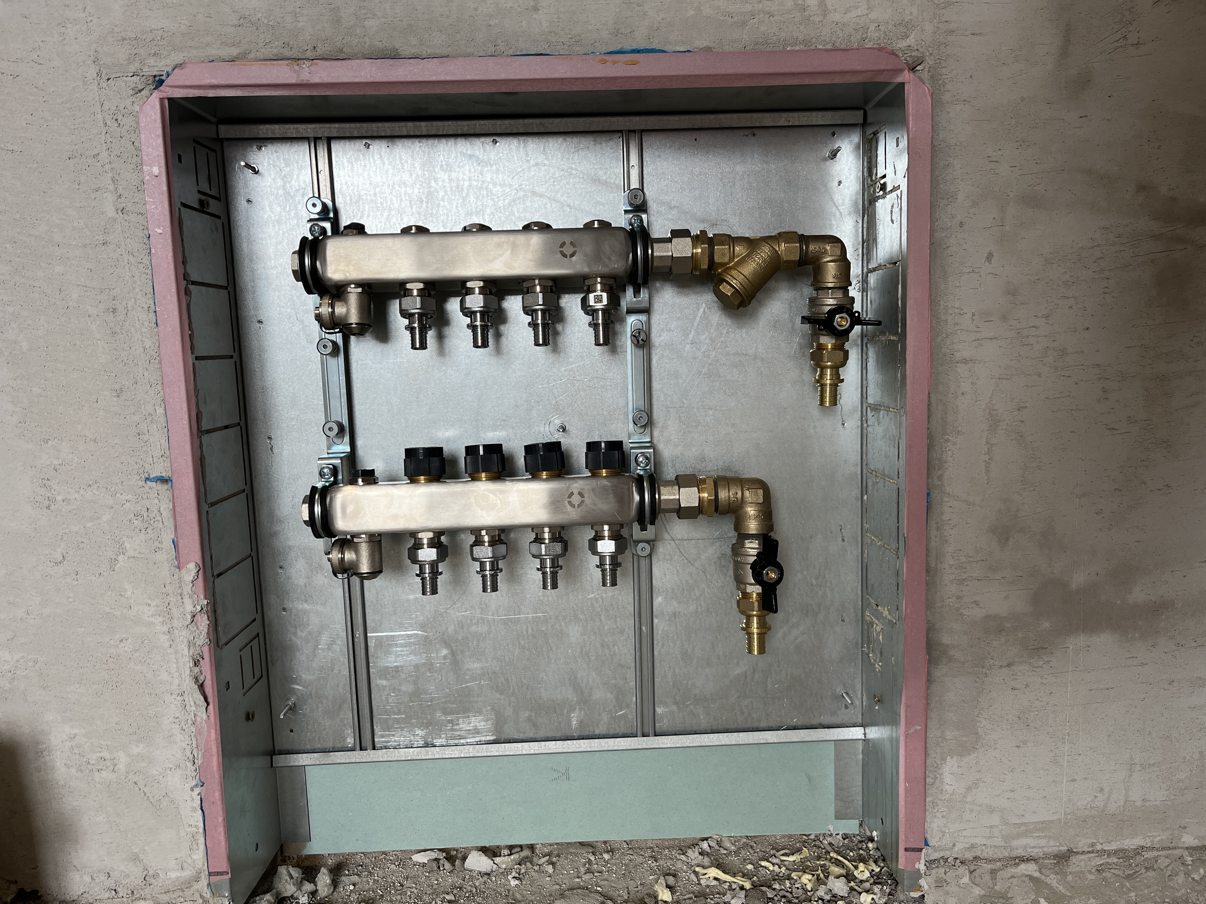

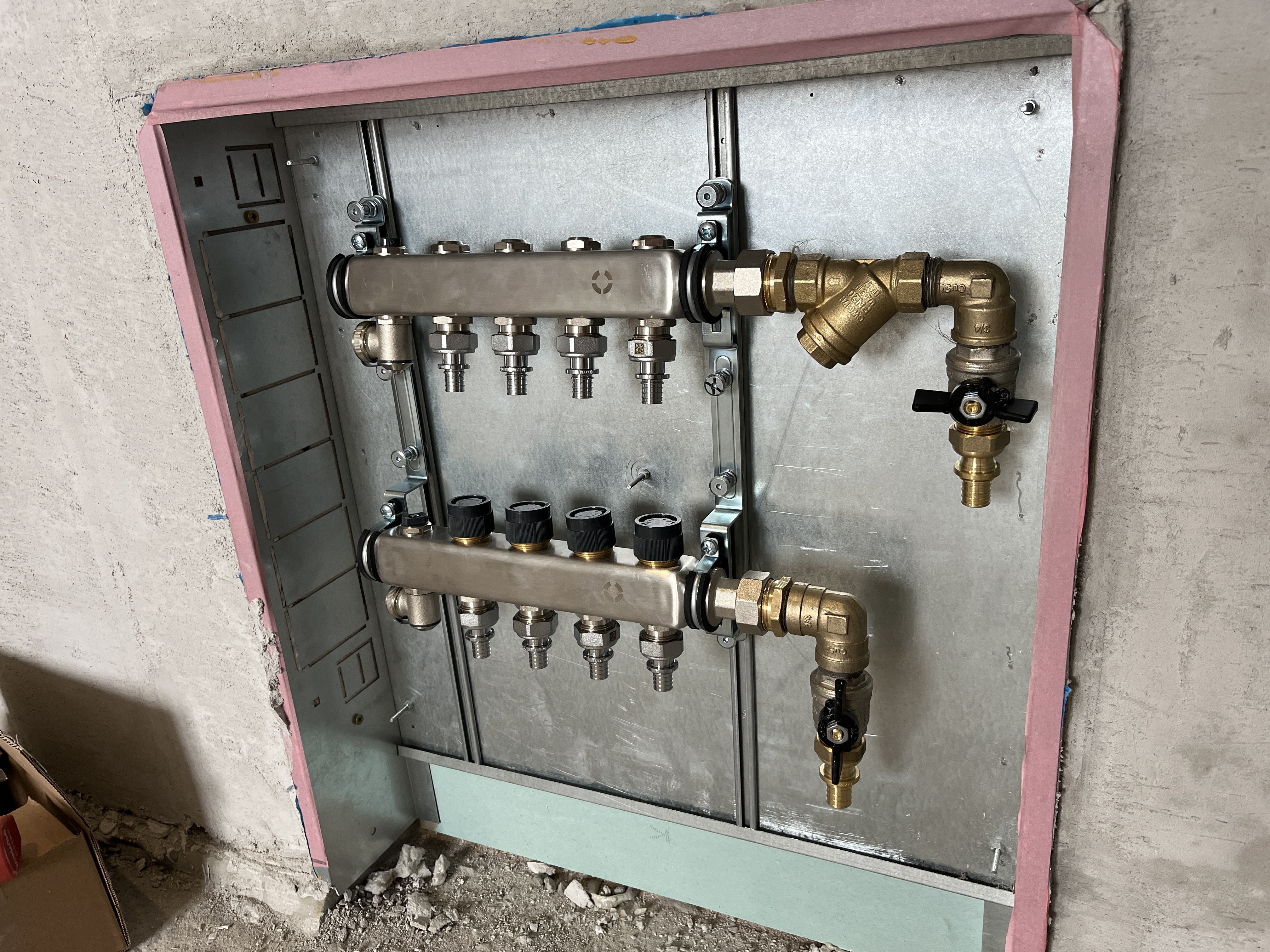

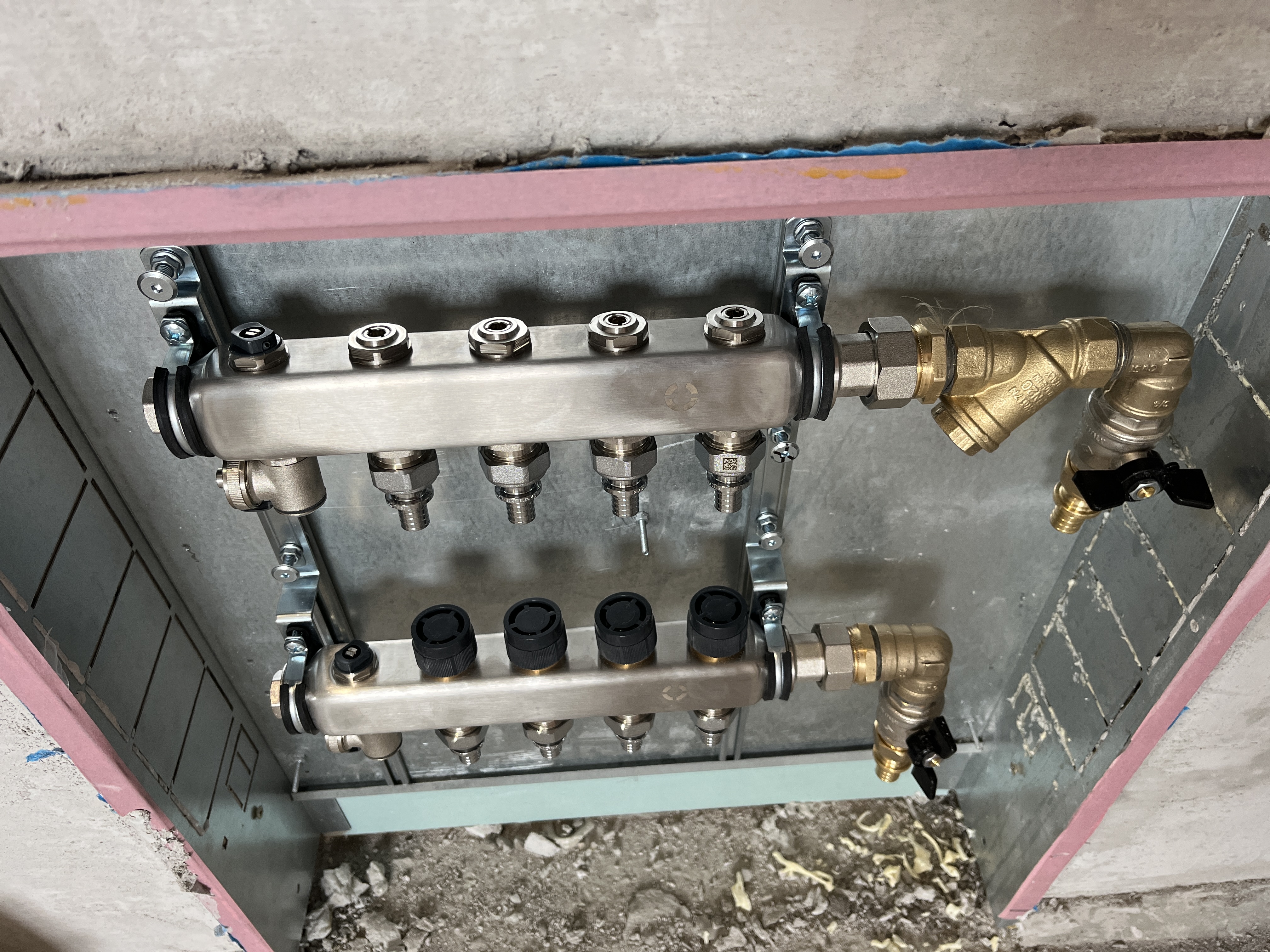

Привет! Впервые мастерю коллекторно-лучевую в МКД.Сейчас собрал всё на льне и пытаюсь осознать, как лучше разместить коллекторы внутри шкафа.Нужно ли сделать где-нибудь большие отступы для возможного обслуживания или более удобного расположения для чего-нибудь? Или тупо размещаем по геометрическому центру? Дайте совет, мастера :)

VladimirMSC, это у вас коллекторы для теплого пола? Очень плохо тогда.

VladimirMSC,  надо убрать грязевик. Вентили на коллекторах - плохо. Отступов нигде не надо, уже. Коллекторный шкаф ваш раза в полтора больше, чем нужно. 10000425381000008742

Радиаторное отопление :)
Всем спасибо за советы! Значит, просто по центру шкафа ставим :)

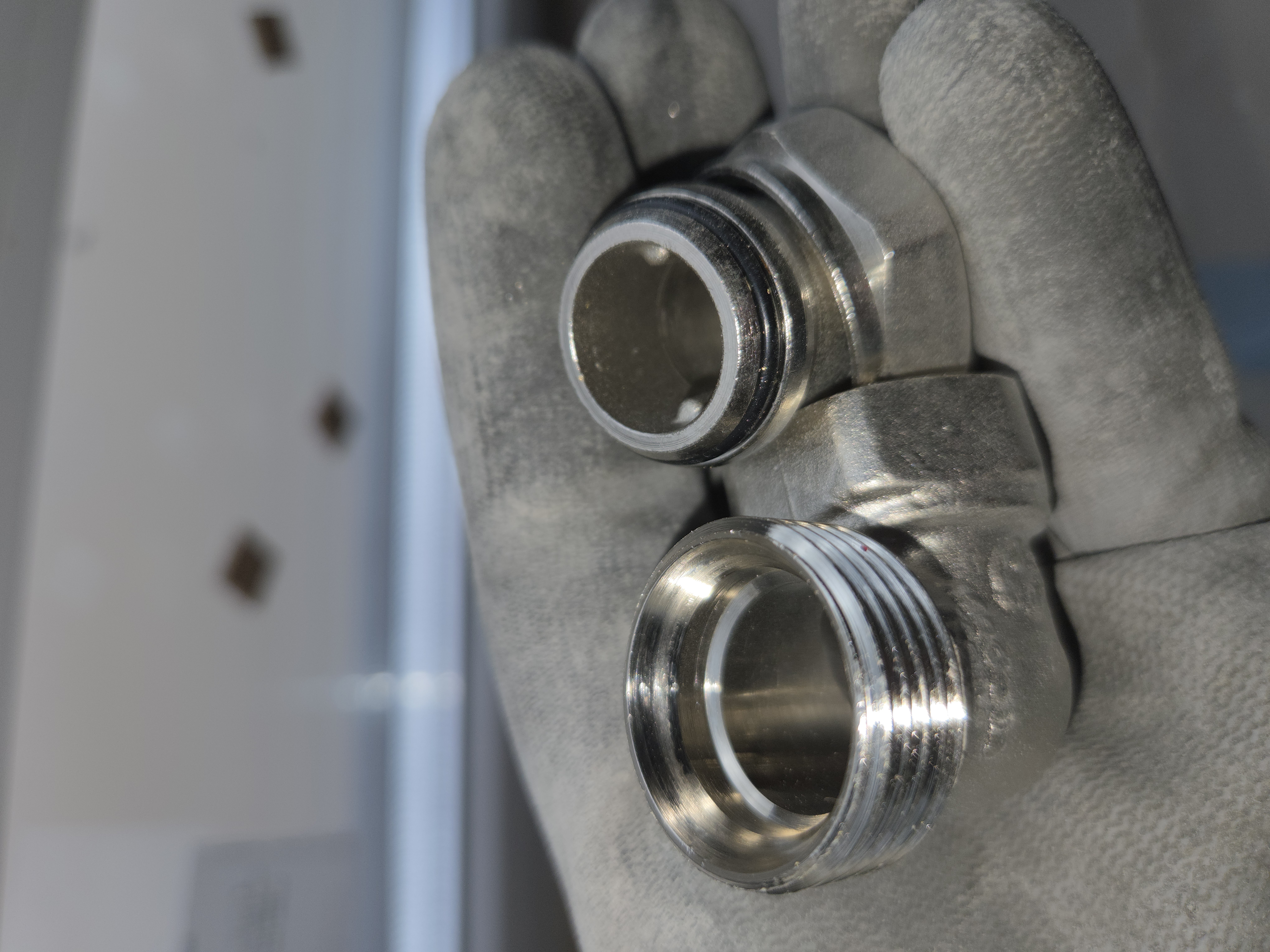

VladimirMSC,  кран помнняйте. Накидная гайка до крана не нужна, тем более, что наружная резьба его, скорее всего, не подходит, острый торец. Нужен фитинг нр и кран вр, накидная гайка, американка, нужна после крана.
Спасибо за рекомендацию, проверю этот момент !

VladimirMSC, зачем на радиаторное отопление поставили коллектор от теплых полов?

VladimirMSC,  что проверите, "острый торец"? Он, в любом случае, будет не таким, как в американке. А то, что гайка, с прокладкой, до крана, не беспокоит? Мне просто интересно, каков критерий нормальности в вашем понимании. То, что накидная гайка будет держать давление изначально, при опрессовке, совсем не гарантирует герметичность в процессе эксплуатации. Особенно на отоплении. На отоплении надо конуса без прокладок Либо конуса с т.н. o-ring кольцами. 1000048649

Думаете не будет работать? )
