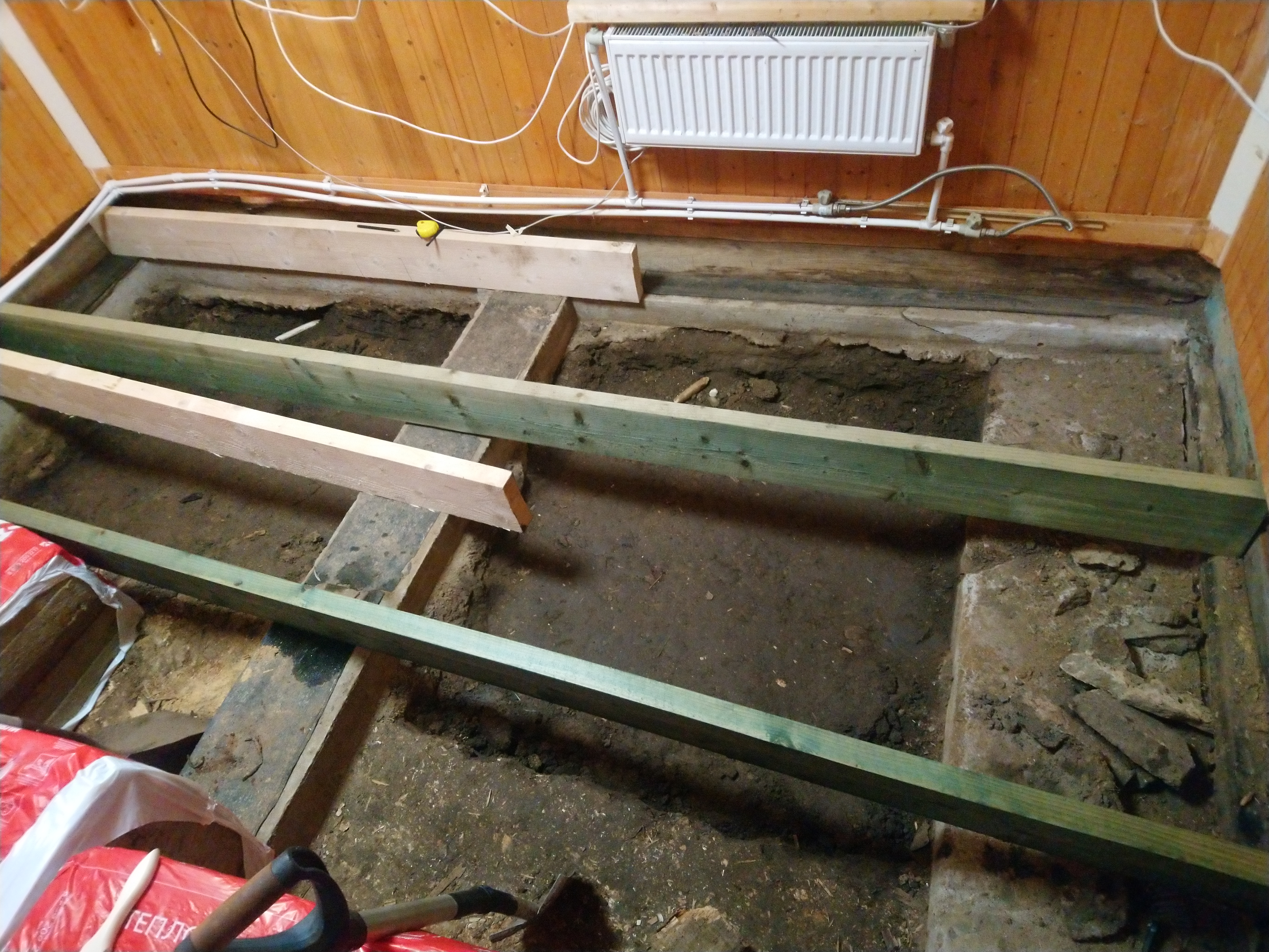

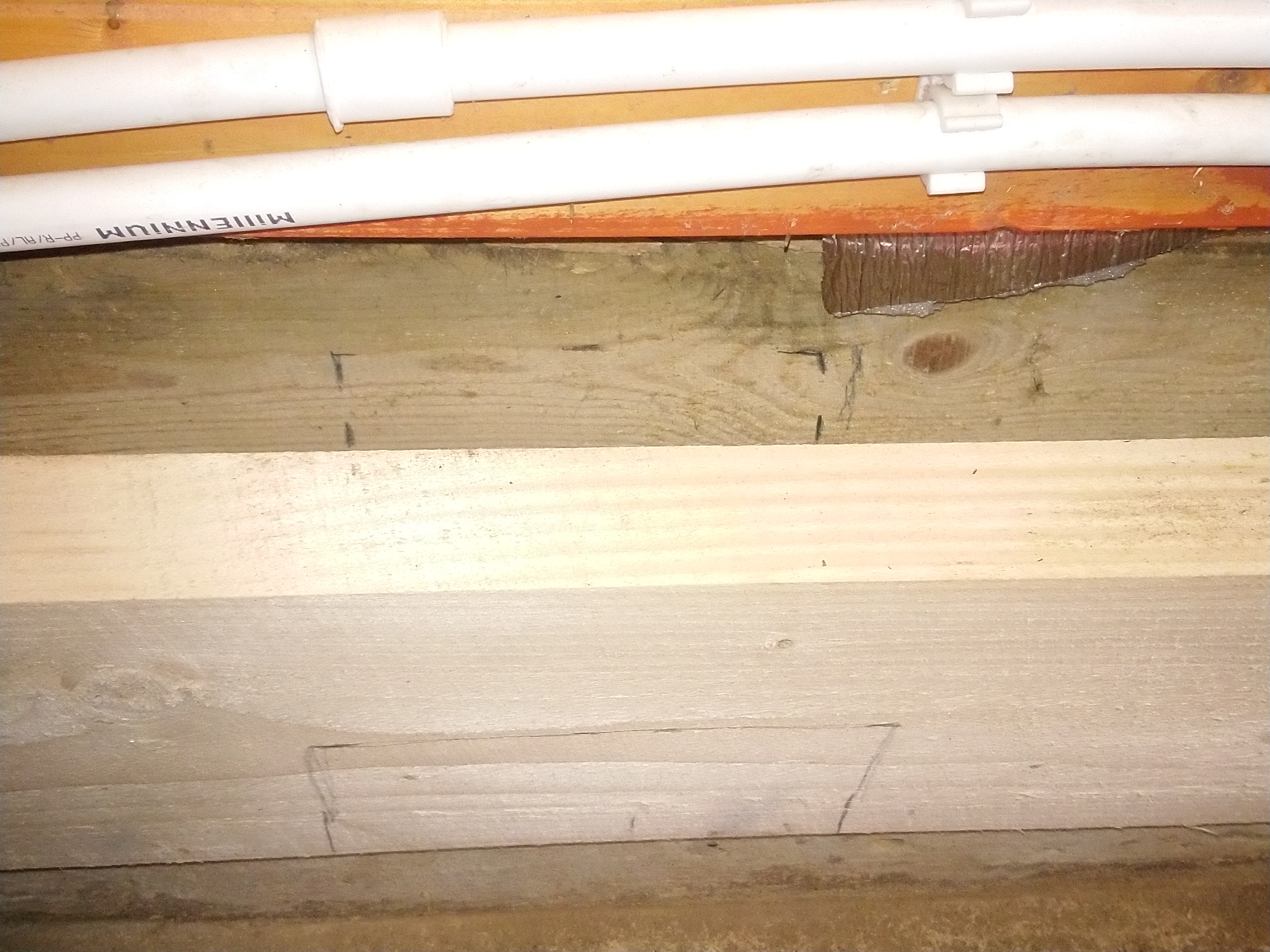

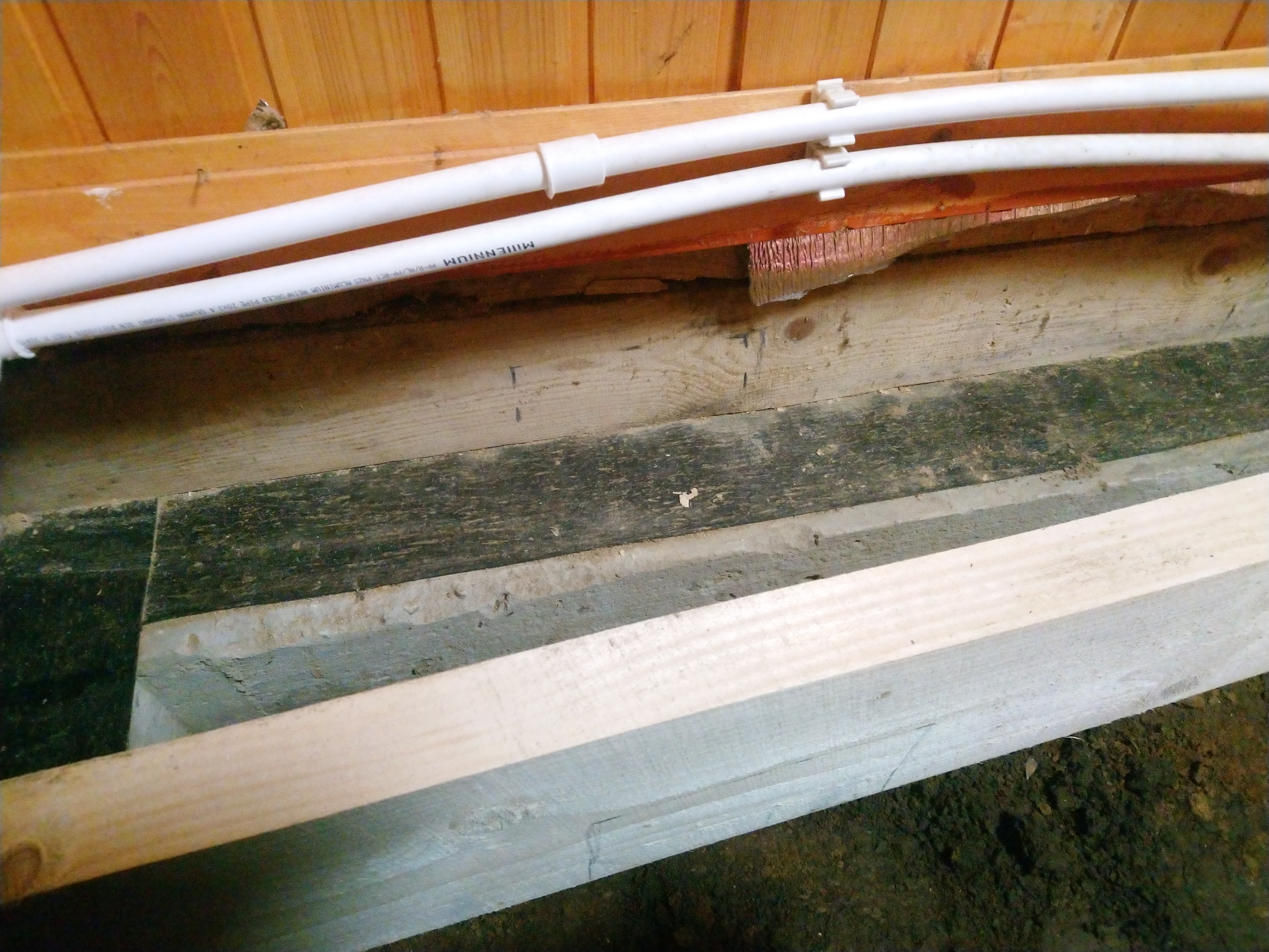

Всем привет.Провалился пол, прогнили балки, делали его без вентзазора, (почти) без продухов, без обработки, без меня, в общем как попало, лет 8 назад, и мне теперь его переделывать.Пирог будет такой: Что-то чистовое Фанера Вентзазор на обрешетке Изоспан B Мин вата Изоспан А цоколь Рейки подшива. Но тут вскрылась проблема - лаги лежат точно на одном уровне с несущим брусом, в котором этот недопродух в 4 отверстия по 2см. Но это мелочи, я расширю продух и сделаю воздушный канал вниз, под утеплитель, чтобы дуло не в утеплитель, а под ним.У меня лишь сомнение, не будет ли гнить место примыкания лаги к несущиму брусу? Даже если сделать там зазор в пару сантиметров, он не вентилируется. 2806228060Если не делать зазор и крепить в упор, то нужно как-то сделать чтобы между ними не появлялась влага и не гнило.Промазать биозащитой однозначно, а потом задуть там монтажной пеной? Проложить пенополистироловую подложку для ламината? Залить битумной мастикой? Или чем лучше?28065 Фото немного съехали... А, фундамент бурить нельзя, он итак плохо себя чувствует.

От нескольких сквозных дыр фундаменту ничего не будет.
Выбрать грунт, залить подложку и по ней рулонную гидру. Или плёнка и щебень. Пока не отсекёте грунтовую влагу всё будет гнить.

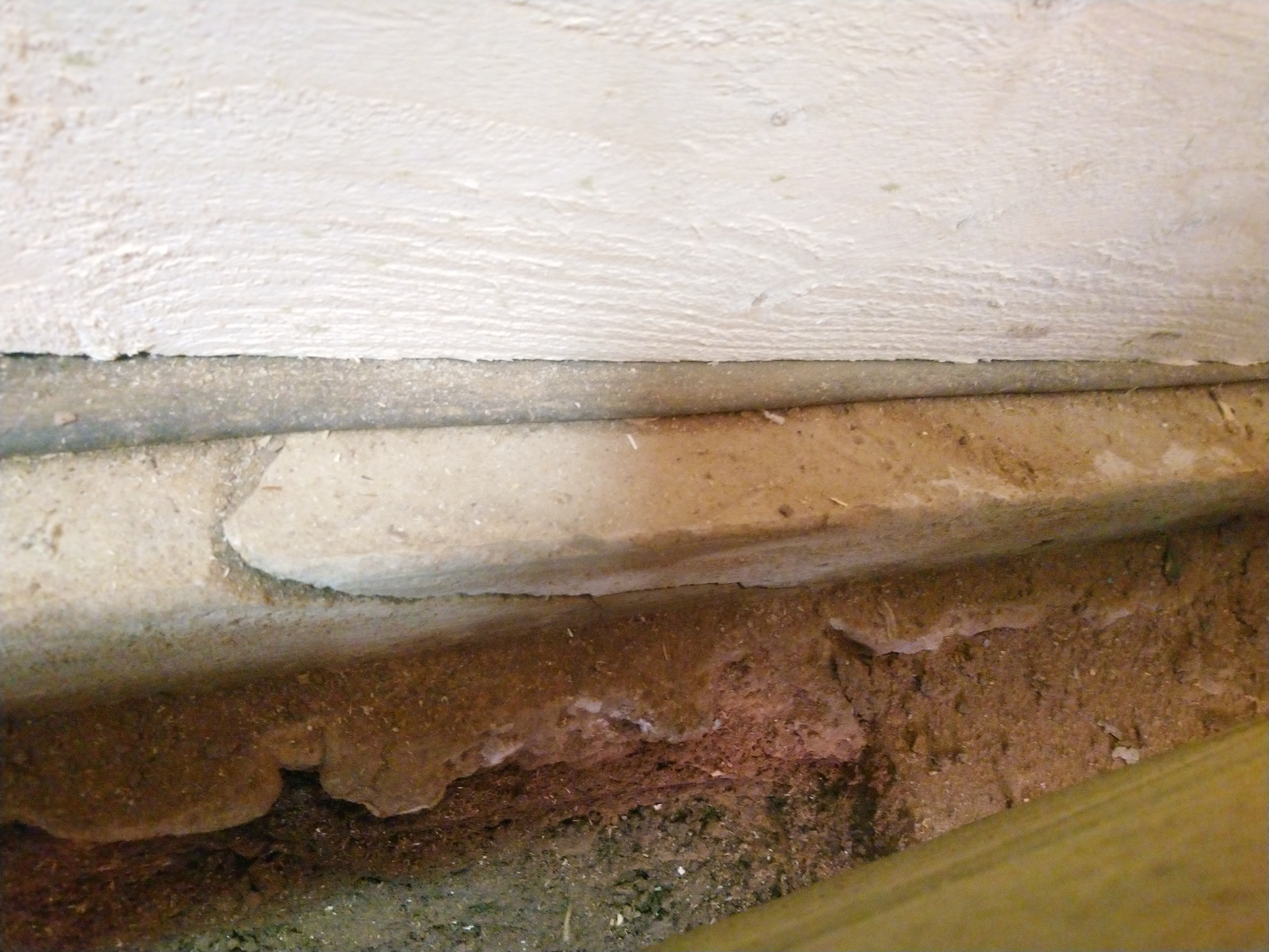

AndyMirror, мама, при которой это строили, говорит что для армирования туда закидывали ржавые трубы и бутылки, глубина фундамента здесь небольшая, я пока не смотрел сколько именно, но в нем уже есть трещины, мне тоже ближе идея пробурить фундамент, но по моим расчетам на (две секции подпола 1.7х6 каждая) это минимум 4 дыры в 125 квадратных сантиметров каждая. По две на секцию. При таких вводных это нормальная идея? Ну а если я буду делать через брус и лагу, что между ними проложить? Насчет отсечения влаги от грунта, есть пленка, куда руберода, ведро мастики, но это не даст обратный эффект в том виде, что конденсированая влага не будет уходить в землю? Или в землю она никогда и не уходит и не должна? 28082

Совэ написал 13.09.2026 в 18:21
Да, совершенно нормальная.
Влага зимой идет из земли в подпольное пространство.
Дом зимой отапливается или это дача?

BV, круглогодичное проживание, отваливается весь. А весной я так бассейн в подполе не устрою? Подстава в том, что продухи ровно с отмосткой.

Если яма, то грунта наоборот надо насыпать, рубероид сгниёт.

Совэ написал 13.09.2026 в 21:44
Да.
А должно быть не менее 300мм.
Думайте о другой холодной вент системе или о теплом подполье...

BV, то есть я понимаю так: До зимы мне нужно сделать с продухами, через брус и воздушным каналом, чтобы до лета новые конструкции остались живы и здоровы. Летом следующего года, заделать продухи окапывать фундамент, утеплять его, гидроизолировать, изнутри и снаружи, короче сажать дом в тазик? Остальное, типа придудительной вентиляции, или приточки, это полумеры?

Совэ написал 15.09.2026 в 16:29
Нет. Продухи поднять, гидру только изнутри по грунту, пол. Второго раза не будет.
