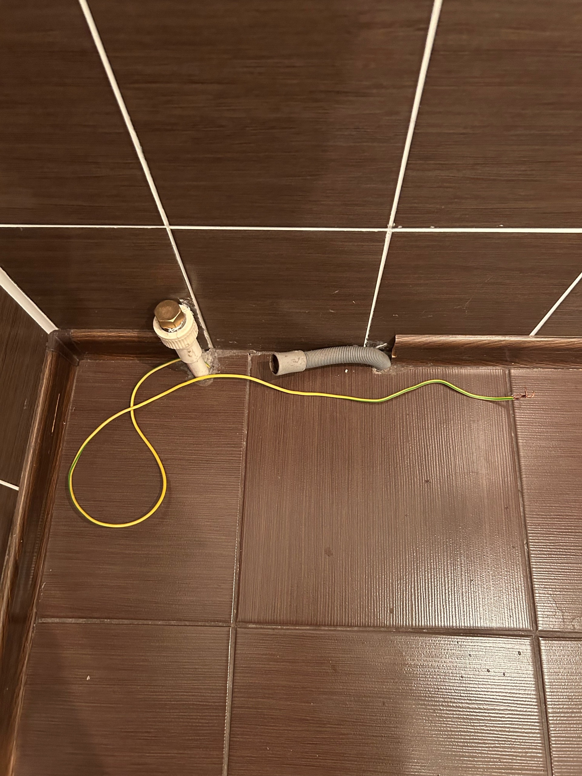

В ванной комнате из пола идет провод, похожий на заземление.В интернете вычитал, что это выравнивание потенциалов.Там раньше была подключена стиральная машина, хотел тоже подключить стиральной машине, но встал в ступор.В розетке есть заземление и этого не должно хватить? Куда подключать этот провод в новой стиральной машине?

14.09.2026 в 07:22:25
Поиск. Дсуп. Розетки в мокрых зонах.
Но поздно пить Боржоми. Поэтому под саморез задней панели СМ. Колхоз, но работающий.
100500% что остальная электрика - точно БОЛЬ. Но это вы еще не увидели, или не поняли.
Фото щитка можно?

14.09.2026 в 07:51:22
BV, как-то можно прикрутить к болту гайкой этот провод? Может быть, на провод клемму и закрепить на стиралке?

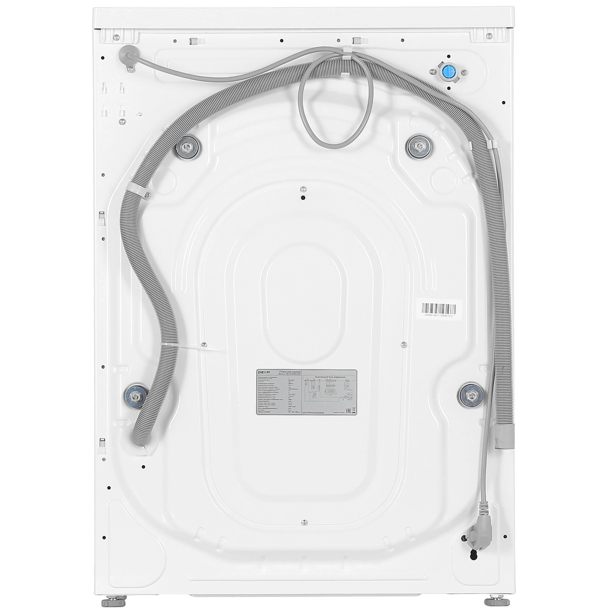

14.09.2026 в 08:18:10
Вот задняя панель стиральной машины, куда здесь подключить?изображение

14.09.2026 в 08:20:28
BV написал 14.09.2026 в 07:22
Поиск. Дсуп. Розетки в мокрых зонах. Но поздно пить Боржоми. Поэтому под саморез задней панели СМ. .....
А чем плох этот провод? Разве он означает, что в розетке нет заземления?

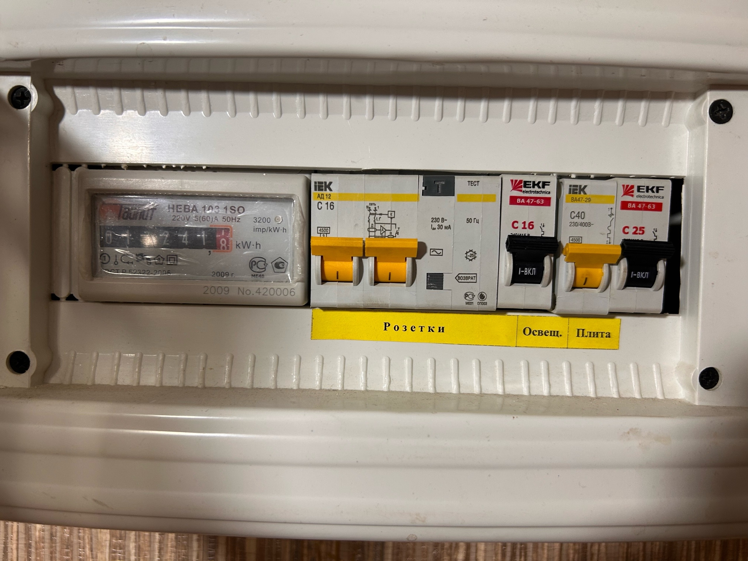

14.09.2026 в 08:25:46
BV, фото щиткаизображение

14.09.2026 в 08:54:26
Dmitry47 написал 14.09.2026 в 08:20
Не означает. Но в ванных комнатах проводники РЕ д.б. продублированы...

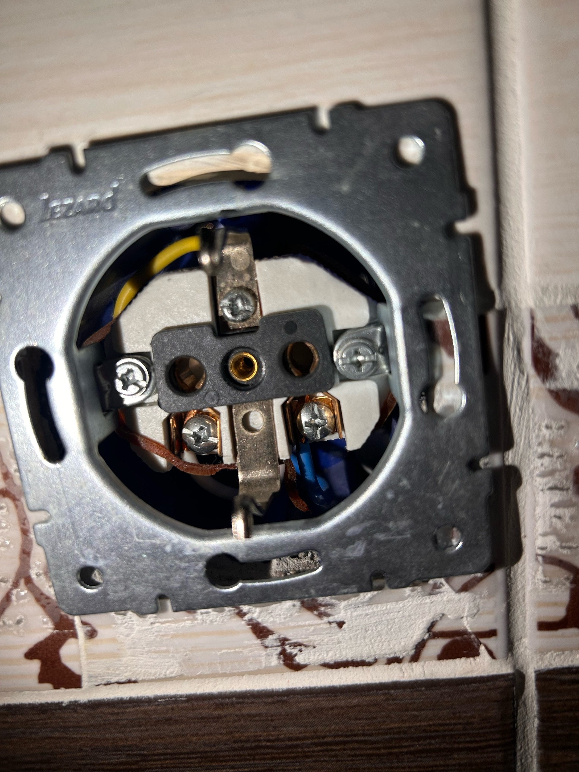

14.09.2026 в 09:31:40
Вот подрозетник изображение
MaSeVi
MaSeVi
Регистрация: 08.10.2009
Сообщений: 18598
14.09.2026 в 09:34:36
timati.krutih написал 14.09.2026 в 09:31
Вот подрозетник
Проводка "жидким" кабелем/проводом...
