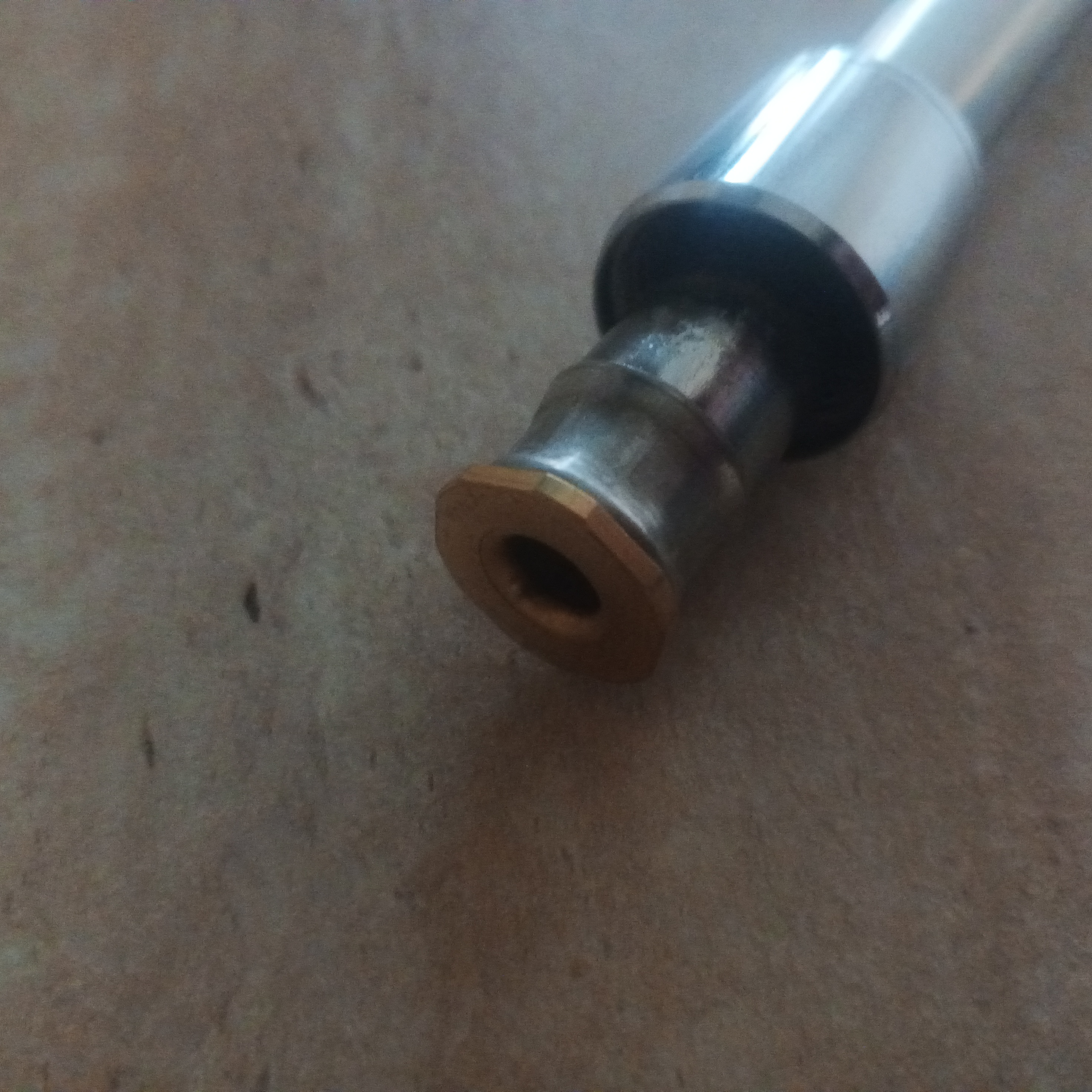

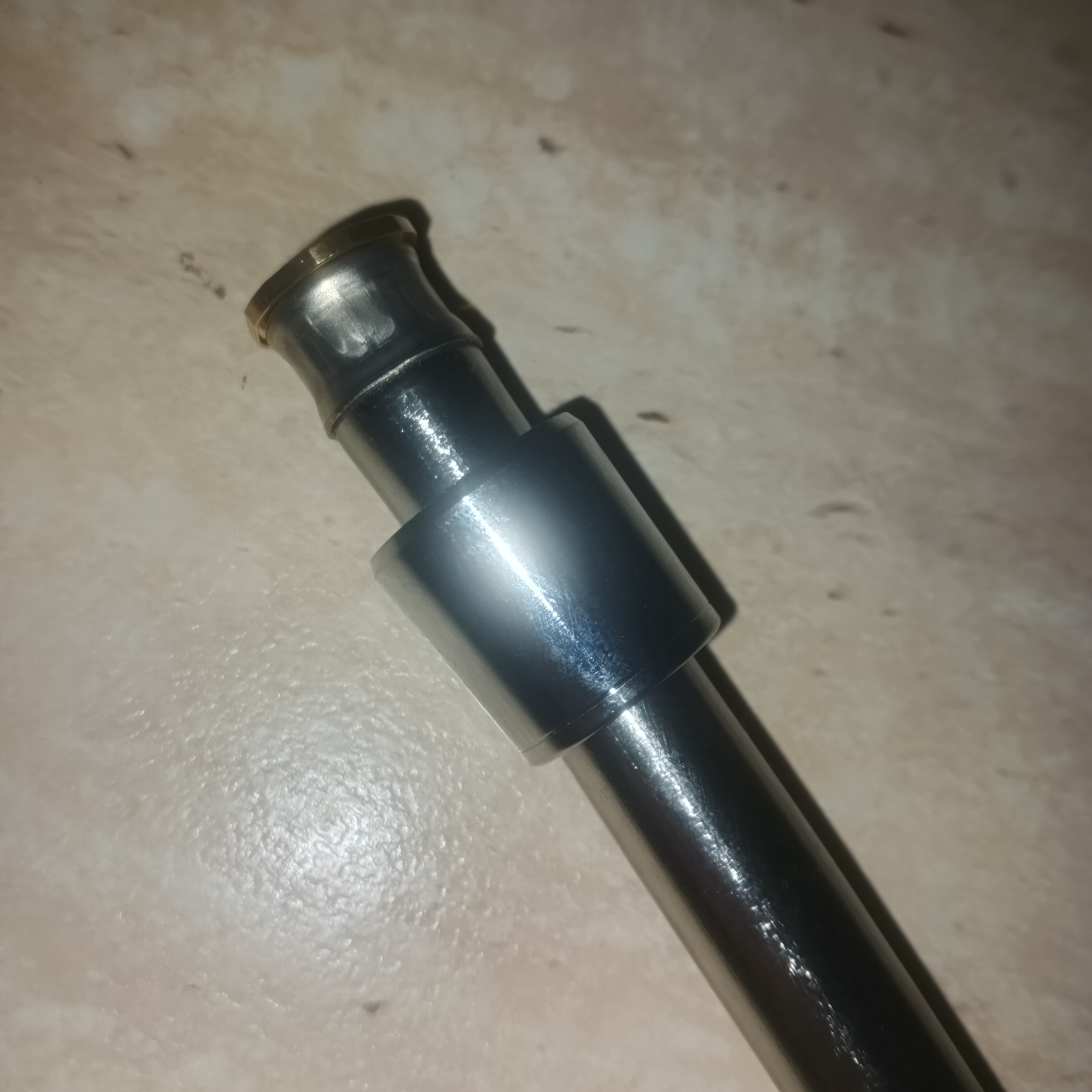

Подскажите, на фото оригинал или подделка Relexaflex (не путать с Rotaflex и Silverflex)? Если подделка, будут благодарен за фото оригинала в этом месте.relexa

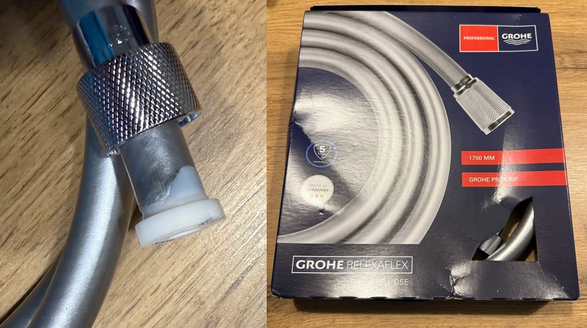

GAP5,  Какой название шланга у меня я не знаю, но длинная гайка с узлом вращения, и не сдвигается. Сам шланг - гладкое серебро.
Под короткой гайкой латунный наконечник, на нём обжат шланг металлической гильзой. У меня оригинал 100% из старых запасов

На фото обжим рыхлый: между гильзой и латунным ниппелем щель, ниппель торчит, клейма GROHE на гильзе нет. У Relexaflex гильза сидит вплотную, ниппель почти заподлицо, маркировка на гайке или гильзе. Это копия — внутренний рукав из дешёвого ПВХ быстро дубеет и начинает травить у конуса.
