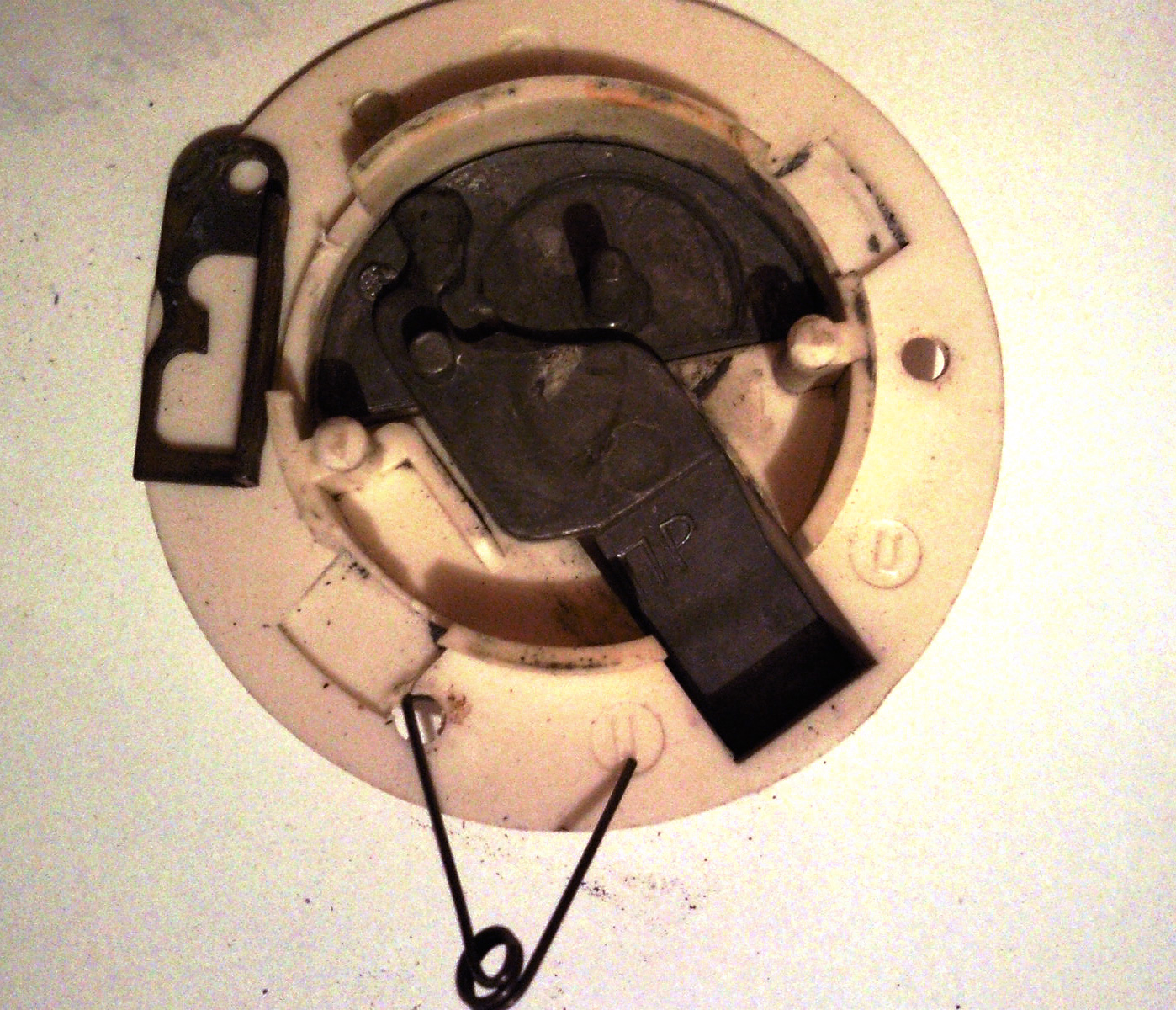

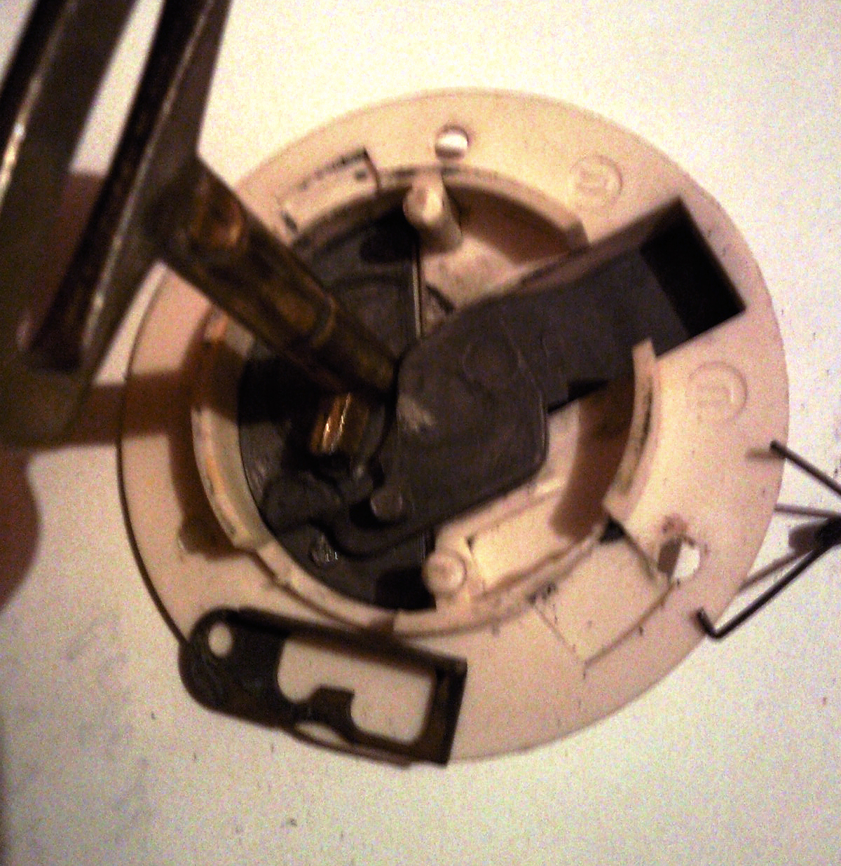

BV написал 27.09.2026 в 12:34
Замок простой как валенок - открыть не проблема гнутым в виде Г гвоздём.

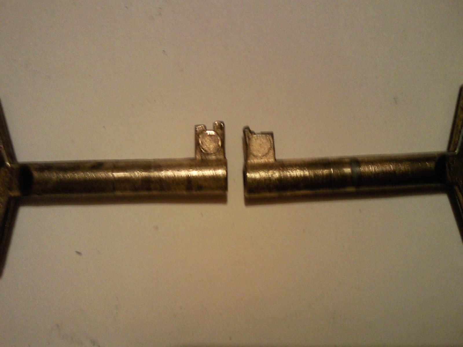

Это первое, что я испробовал. Не вышло. Ключ - с отверстием, видимо поэтому гвоздем тут без оси вращения и не получается сдвинут язычок. Спасибо за подсказку - разобрать замок.Сам не допер Когда я его разобрал, он у меня развалился чуть ли в руке - оказалось, что он уже весь внутри рассыпался, и как должна стоят пружинка непонятно. И какую роль выполняет та латунная деталь, что вне круга, тоже не ясно. Выбить замок изнутри можно, только не хочется портить полировку. В СССР мебель-то полировали, не как сейчас. Это на фото хорошо видно. Да и как я понял по развалившемуся замку, я скорее не шурупы выбью, а замок раскурочу. Шуруп сидят крепко и советский ДСП не тот, что современный На фото ключей видно, что нижняя бородка у одного из них стерлась. Но у другого-то цела, только при взгляде на детали замка видно, то она ничего не цепляет (и обо что она стирается - вопрос)

Ret написал 28.09.2026 в 02:49
Ну и замечательно, если пластик треснет и замок вылетит назад.

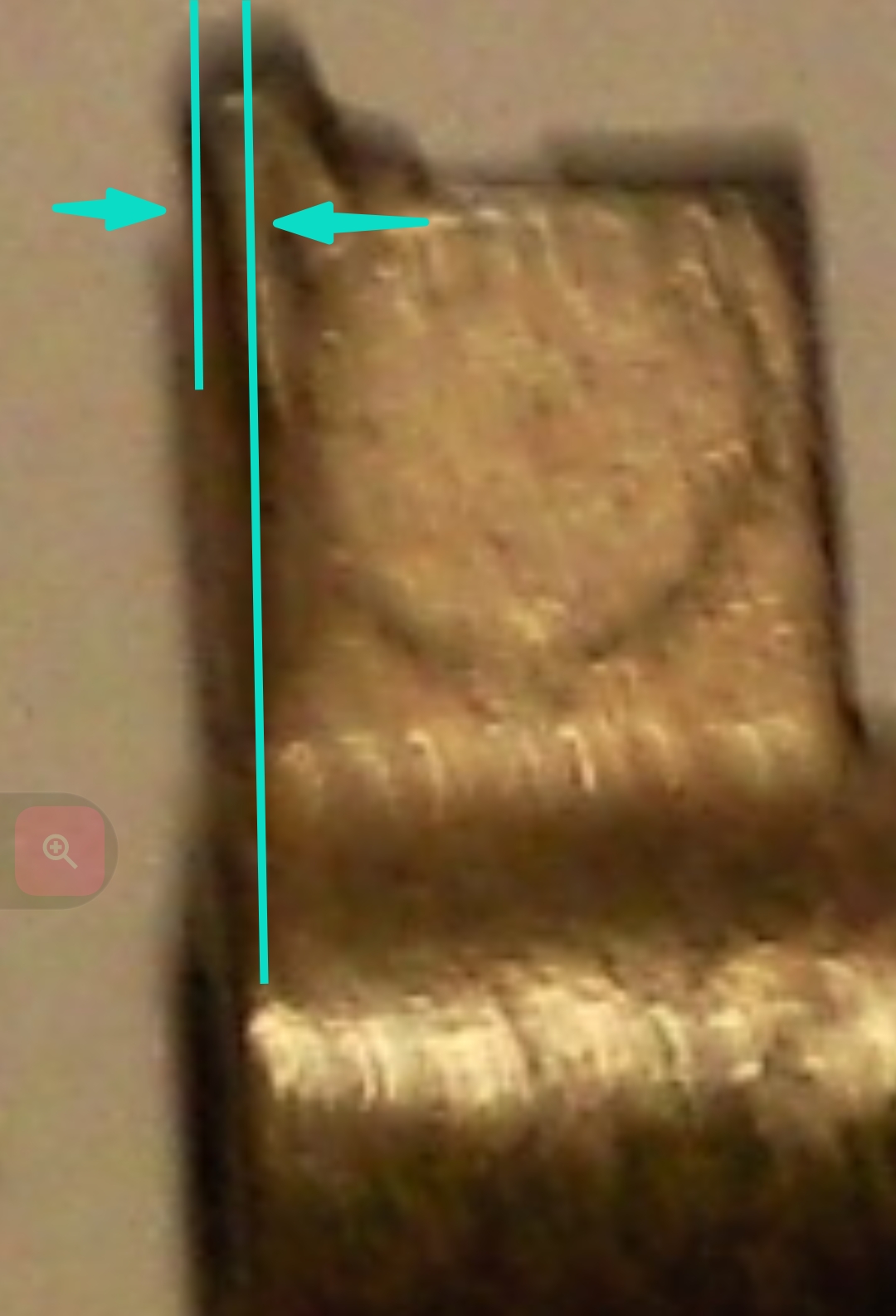

Стерлась и половина высокого зуба....
Погуглите видео "как работает сувальдный замок".
Коротко - ближний к концу ключа зуб отодвигает пластину на пружине, штифт на ригеле перестает цепляться за выступ пластины и дальний от конца ключа зуб теперь может двигать ригель.
Screenshot_20260928-121448
Крайний зуб немного отогнут - попробуйте аккуратно подогнуть на место. И этим ключем открыть - недовставляйте ключ примерно на 1мм.
Второй ключ не работает потому, что возможно разные кодировки....

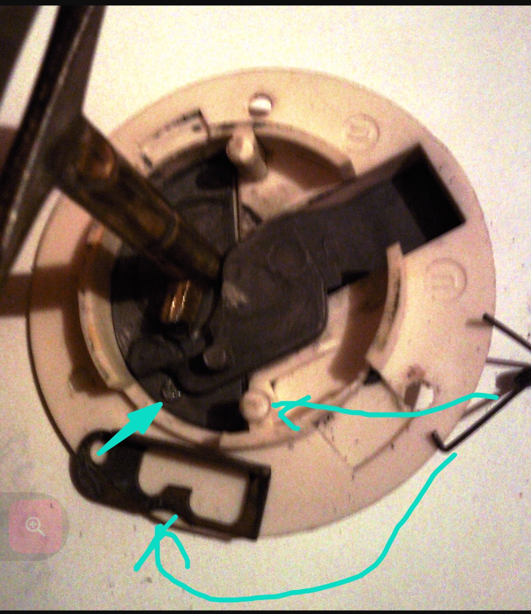

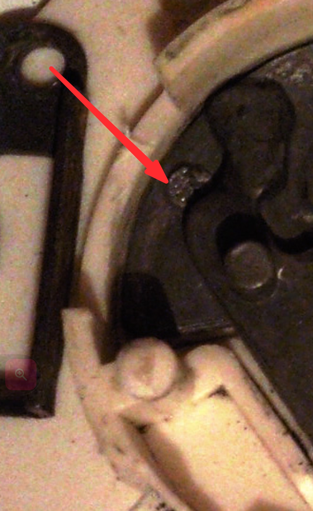

Screenshot_20260928-122255
Screenshot_20260928-121952
Похоже один штифт сломан, на котором должна качаться подпружиненная плстина.
