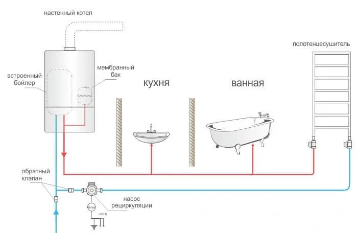

Доброго дня! Есть квартира в старом фонде, подключены газ и холодное водоснабжение.Помимо горячей воды (2 точки) хочу нагревать и полотенцесушитель от газа.Нужен совет, имеет ли смысл заморачиваться с двухконтурным котлом ради одного постоянно работающего полотенцесушителя или возможны альтернативные решения, например во время мытья вода идёт в краны, остальное время циркулирует через полотенцесушитель? Какие в принципе решения практикуются для подобных задач?

Alex_Gr написал 30.09.2026 в 15:43
.... и циркулирует через проходные водорозетки у потребителей и ждать гор воду не надо.
Нет. 1 контурный минимальной мощности в летнем режиме + бойлер косвенного нагрева. Если экономить - вместо котла - газ колонка.

01.10.2026 в 12:07:38
Схема такая, я правильно понял?boil
Сообщений: 138907
01.10.2026 в 12:13:08
Alex_Gr,  А что это за котел такой с встроенным бойлером?

01.10.2026 в 12:31:20
BV, нейротворчество скорее всего... Возможно, есть в схеме и другие ошибки. Например, нужен ли ОК последовательно с насосом?
Сообщений: 138907
01.10.2026 в 12:41:54
Alex_Gr,  Ну и какой смысл обсуждать эту глупую схему? Зачем вы вообще её выложили?!
Найдите нормальную с БКН и циркуляцией...

BV, в рамках изучения вопроса выложил, чтобы уточнить техническую сторону вопроса. В целом, суть решения ясна, благодарю. Осталось подобрать конкретные агрегаты для реализации схемы ГВС с рециркуляцией через БКН.
Сообщений: 138907
01.10.2026 в 13:38:56
Alex_Gr написал 01.10.2026 в 12:31
Да
