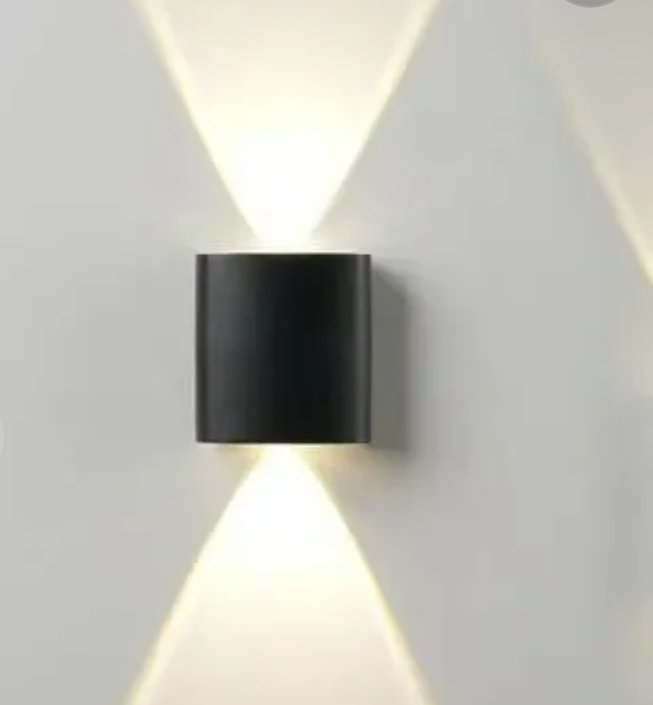

Gabber написал 22.10.2026 в 14:28
BV, хм...А как туда светильники поставить? Хотел 2 точечных установить. Как закладные делать?!
На стену проще. И светить на потолок (и вниз) Screenshot_20261022-170841

22.10.2026 в 17:28:11
BV написал 22.10.2026 в 17:07
опасные светильники- все косяки по стенам проявляются, даже о которых не догадываются. И на штробление со всеми вытекающими попадаешь
Сообщений: 139348
22.10.2026 в 20:03:58
Сибиряк написал 22.10.2026 в 17:28
Вывод из комнаты сквозь стену. А в комнате не будет штробления совсем?
опасные светильники
Есть на любой вкус и без эффекта проявочного света...
