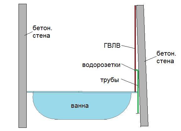

Всем доброе время суток. Меня интересует такой вопрос: у меня в ванной одна стена завалена примерно на 5 см, хочу выровнять ее с помощью ГВЛВ, но возник вопрос насколько ГВЛВ стоек к высокой влажности, т.к. на этой стене будут находиться водорозетки для смесителя с душем, соответственно она будет часто мокнуть причем сильно. Сверху на ГВЛВ планирую кафель, но ГВЛВ будет нижним краем упираться в ванну, т.к. пространство не позволяет поставить один сплошной лист от потолка до пола, поэтому меня волнуют следующие вопросы: 1) Насколько стоек ГВЛВ к влаге, чтобы отделывать им стену в ванной 2) Как максимально загерметизировать стыки между самой ванной и листом ГВЛВ 3) Как загерметизировать отверстия в ГВЛВ, сквозь которые будут выходить водорозетки 4) Может быть существуют какие-то средства для дополнительной обработки ГВЛВ с целью максимально защитить его от воздействия высокой влажности.

Xander написал : 1) Насколько стоек ГВЛВ к влаге, чтобы отделывать им стену в ванной
Нужно его после монтажа покрыть гидроизоляцией.
Xander написал : 2) Как максимально загерметизировать стыки между самой ванной и листом ГВЛВ
Вы же будете его плиткой обкладывать? Таким же методом, как и остальные стыки "ванна-плитка". Прежде, чем укладывать плитку, пройдитесь санитарным герметиком (Макрофлекс, к примеру).
Xander написал : 3) Как загерметизировать отверстия в ГВЛВ, сквозь которые будут выходить водорозетки
Зачем герметизировать? На смеситель одеваются чашки, идущие в комплекте. Они и закроют выходы труб.
Xander написал : 4) Может быть существуют какие-то средства для дополнительной обработки ГВЛВ с целью максимально защитить его от воздействия высокой влажности.
См. п. 1.

=vadim= написал : не хотите иметь проблем в дальнейшем и не гемороиться с влагоизоляцией замените гвл плоским шифером.
И получить геморрой с шифером?
Несколько более, чем обычный ГВЛ
Xander написал : 2) Как максимально загерметизировать стыки между самой ванной и листом ГВЛВ 3) Как загерметизировать отверстия в ГВЛВ, сквозь которые будут выходить водорозетки 4) Может быть существуют какие-то средства для дополнительной обработки ГВЛВ с целью максимально защитить его от воздействия высокой влажности.
Я бы использовал "флехендихт" или аналоги. Состав достаточно густой, перекрывает небольшие щели. К тому же эластичный и имеет хорошее сцепление с плиточными клеями. Дополнительно после плитки можно затереть качественной затиркой, пропитать затирку, силиконом замазать дырки для водорозеток и стык с ванной

2=vadim= Коробит его от влажности. Довольно сильно. Если ГВЛ или ГВЛВ не слишком жёсткий, то шифер удержать на месте, если его поведёт очень сложно. Я встречал примеры в жизни, стену между ванной и туалетом (2 листа шифера) выгнуло в дугу (3-4см на 2м), по-отрывало плитку. Гидроизоляция всё одно нужна.
