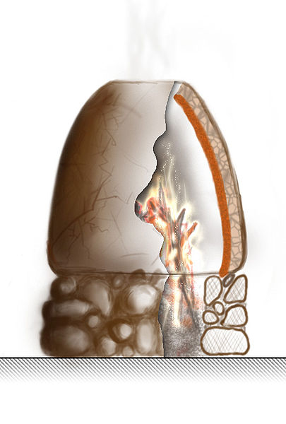

Тандыр — печь для выпекания национальных видов хлеба или пирожков. Представляет собой большую керамическую посудину (полусферу объёмом от 0,25 до 1 куб. м.) с круглым проёмом в стенке или дне (диаметром ок. от 0,5 и до 0,7 м.). Ставится традиционно во дворе на глиняную платформу дном кверху. Стенки снаружи обмазываются толстым слоем сырой глины. Это делается для повышения теплоёмкости печи. Перед использованием тандыр жарко натапливается дровами или хворостом. Закладка дров, выемка золы и сажание хлеба в тандыр производится через одно и то же отверстие. После того как всё топливо прогорит, стенки тандыра быстро протираются от налёта гари. После этого к ним быстрыми движениями прикрепляются предназначенные к выпеканию изделия. Они доходят до готовности за счёт тепла, саккумулированного в толстых стенках тандыра. После этого, обычно при помощи специального ковша и крюка с длинными рукоятками, изделия вынимаются из тандыра.

А вообще внутренности ТАНДЫРА изготавливаются из шамотной глины при температуре обжига свыше 1000 градусов Цельсия. Вот одна из схем его:
